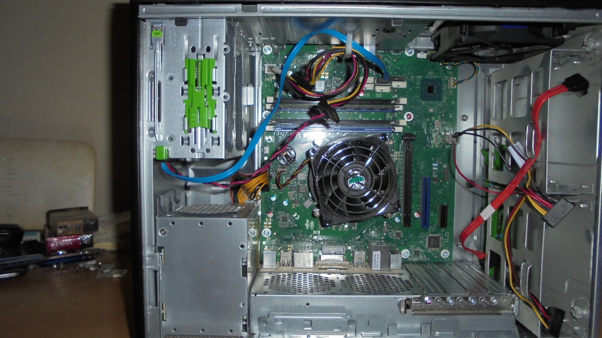

hab nen fujitsu esprimo p758/e85+ Model m16w da , der ein Passwort hat .
komme nicht ins bios da eben nach Passwort fragt ( clear cmos über bios batterie gemacht
wie man das macht ist mir klar
>>> jumper für clear cmos nicht gefunden <<<
esprimo p758/e85+
fujitsu d3601 - a12 gs2 ( aufkleber am Mainboard )
Model m16w
lässt mich nicht ins Bios ( da er nach passwort fragt )
wie kann man das entfernen ???
Handbuch manual fand ich auch nix ( im Internet )
Original Bilder Mainboard
auf dem ersten bild sind jumper zu sehen wo einer ( gesteckt ist ) bei sata anschlüssen
andere bilder nur zur vernschaulichlung eben
gute tips info immer her damit danke

clear cmos wie das macht ist mir klar sagte ich schon wurde auch schon gemacht
jumper konnte ich keinen finden
hat mit den USB stick and allows a BIOS recovery
nicht funktioniert , Fujitsu sendet mir nun general master passwort
laut hotline , ob das klappt
Fujitsu auch nur verarsche , senden einen link zu Servicepartner
