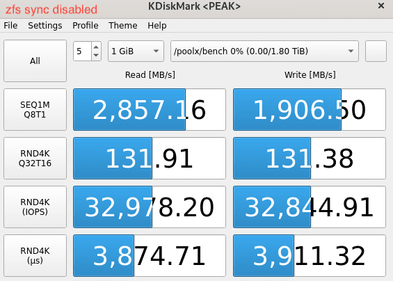

Benchmark dito, nach sudo zfs set sync=disabled poolp
* 01:43 = 103s -> 428MiB/s
* 01:41 = 101s -> 437MiB/s
Benchmark dito, nach sudo zfs set sync=standard poolp / nur so um festzustellen, dass es in sich stimmig ist
* 01:42 = 102s -> 433MiB/s

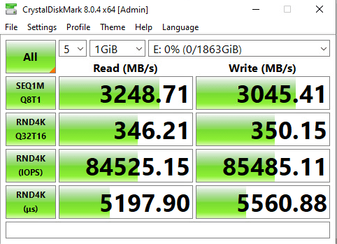

Benchmark dito in VM, auf virtueller HDD auf poolp - hier nur noch Platz für 5 Kopien (31560MiB)
* 137.95s total -> 228MiB/s (plausibel per iostat beim Zugucken)
* 146.74s total -> 215MiB/s

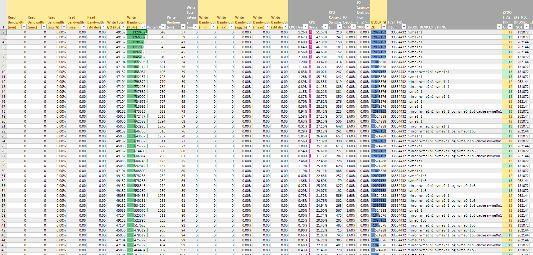

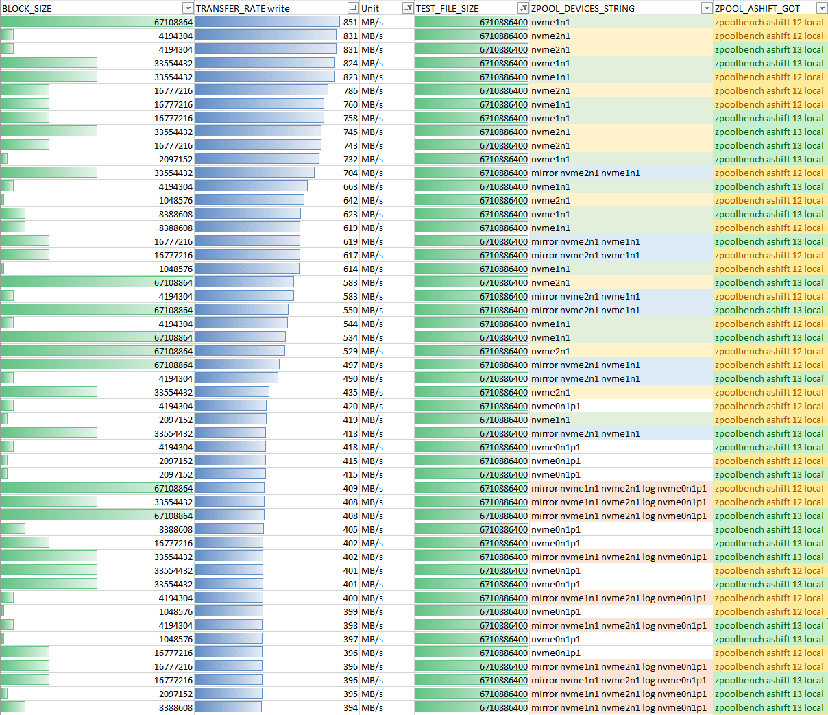

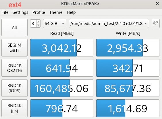

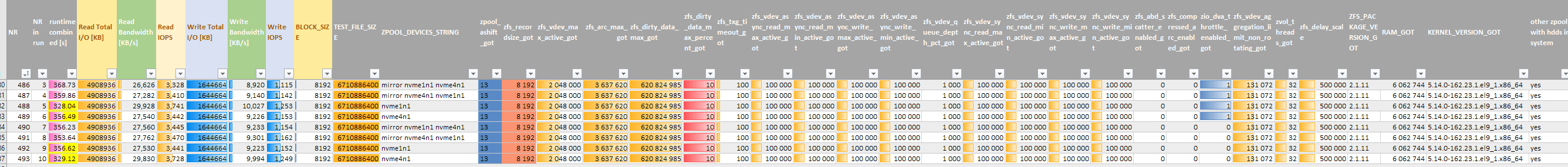

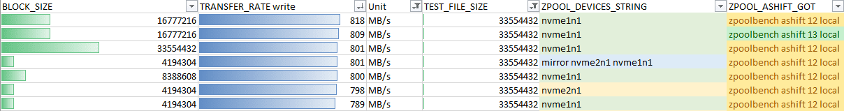

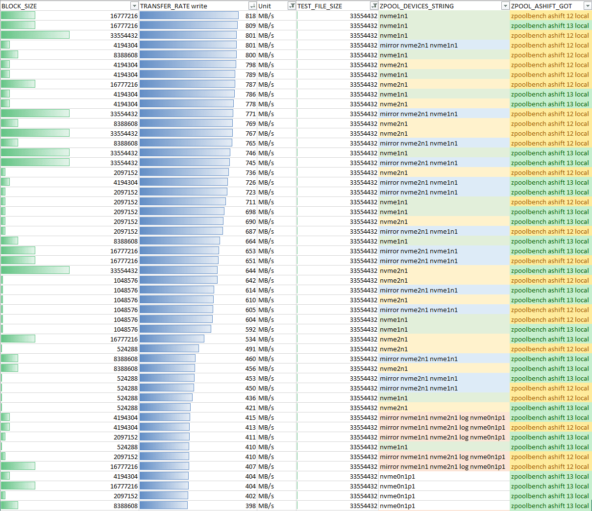

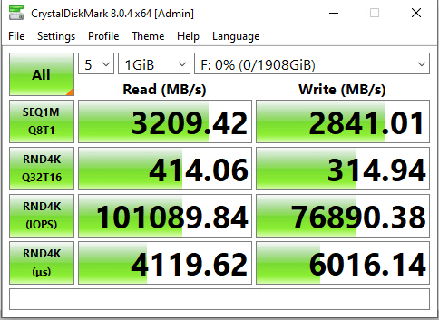

Heute bin ich nicht weit gekommen:
Benchmark dito, nach sudo zfs set sync=always poolp
* 142.00s total -> 222MiB/s
* 143.55s total -> 219MiB/s
* 116.53s total -> 270MiB/s
* 115.51s total -> 273MiB/s
Benchmark dito, in VM (übrigens Win10, virtuelle HDD ist NTFS), 4k Sektoren, nochmal voll formatiert (war vorher wohl quick format)
* 120.03s total -> 263MiB/s
* 118.79s total -> 265MiB/s
* 147.92s total -> 213MiB/s
* 147.23s total -> 214MiB/s
Benchmark dito in VM, nach sudo zfs set atime=off poolp
* 146.07s total -> 216MiB/s
* 149.17s total -> 211MiB/s
* 147.35s total -> 214MiB/s
Benchmark dito in VM, nach sudo zfs set compression=lz4 poolp und dann erneutem hinkopieren der Quelldatei in der VM
* 148.82s total -> 212MiB/s (plausibel per iostat beim Zugucken, schwankt dabei etwas mehr als vorher, rein subjektiv)
* 148.82s total (!) -> 212MiB/s
nach ESXi vmk1 entfernen von 'management' bei dessen Services, Host reboot
* 141.44s total -> 223MiB/s (generell scheint beobachtbar, dass die Kiste etwas zügiger ist direkt nach booten)
* 149.86s total -> 210MiB/s
* 147.60s total -> 213MiB/s
Benchmark dito in VM, nach sudo zfs set sharenfs=rw=xxx,insecure,all_squash,async poolp und reboot speicher VM
* 121.91s total -> 259MiB/s (interessant, dass das doch etwas langsamer ist als bei zfs sync=disabled)
* 121.61s total -> 259MiB/s
* 120.90s total -> 261MiB/s
Benchmark dito in VM, nach sudo zfs set sharenfs=rw=xxx,insecure,all_squash,no_subtree_check poolp und reboot speicher VM
* 138.83s total -> 227MiB/s
* 140.25s total -> 225MiB/s
* 148.48s total -> 213MiB/s
* 147.10s total -> 214MiB/s
Benchmark dito in VM, nach sudo zfs set sharenfs=rw=xxx,insecure,all_squash,no_subtree_check,no_wdelay poolp und reboot speicher VM
* 147.86s total -> 213MiB/s
* 147.50s total -> 214MiB/s
* 149.98s total -> 210MiB/s
* 146.17s total -> 216MiB/s
Benchmark im terminal: 7x bench.zip nun noch auf pool1 (der mit den beiden SSDs, dort ist compression=lz4)
cd /pool1/bench
set src 'bench.zip' && cp $src b01 && cp $src b02 && cp $src b03 && cp $src b04 && cp $src b05 && cp $src b06 && cp $src b07 && rm b0*
* 1:22 = 82s -> 538MiB/s
* 1:17 = 77s -> 573MiB/s
* 1:15 = 75s -> 589MiB/s
* 1:20 = 80s -> 552MiB/s
Benchmark dito, nach sudo zfs set sync=always pool1
* 10:27 = 627s -> 70MiB/s (beim Zugucken per iostat scheint es mir so, dass je Datei erstmal der SSD Cache verwendet wird, dann bricht die Geschwindigkeit total ein auf unter 10MiB/s, sehr interessant!)
Benchmark dito, nach sudo zfs set sync=disabled pool1
* 1:14 = 74s -> 597MiB/s
Benchmark dito, nach sudo zfs set sync=standard pool1
* 1:18 = 78s -> 566MiB/s
nebenbei gibts einiges perspektivisch einzustellen: NFS mit RDMA wäre wohl hipp (wobei ich mich frage, ob ESXi das als Client überhaupt könnte), NFSv4 sowieso, und zum Thema NVMe ggf auch noch etwas...
ashift 13 vs 12
Das wird ne Weile dauern...

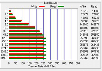

- Idealerweise testet man sync write vs async write sequentiell und mit random io, Write Werte sind wichtiger als Read.
Read sollte ähnlich sein, bessere readwerte liegen am Cache. Wichtig ist noch single user/stream vs multi.
Bei (Desktop) SSD bricht die Schreibrate oft nach kurzer Zeit ein vor allem beim gleichzeitigen Lesen. Das kann man aber nur mit speziellen Tests messen.
z.B. https://www.napp-it.org/doc/downloads/optane_slog_pool_performane.pdf
Und falls man das bei einer SSD ohne PLP mit synchronen Schreibzugriffen gemessen hat, weiß man, dass die SSD "lügt". Die Daten sind dann im Zweifel einfach futsch. Eine SSD ohne PLP ist unfassbar langsam bei synchronen Schreibzugriffen (zweistellig MB/s)

also ich glaube, ich habe da in der VM irgendwie nen Knoten drin. In der Zwischenzeit habe ich:
* ESXi 7.0U3 neu, blank, installiert
* Optane mit neuer Firmware aktualisiert
* eine Windows 10 VM zum Testen der Transcend SSDs neu erstellt.
Im Ergebnis werden die SSDs dort angezeigt, als ob sie an PCIe Gen2 hängen:
Andererseits scheinen sie aber laut CrystalDisk Benchmark so schnell zu sein, wie im Datenblatt:
(Bild habe ich vergessen, ergänze ich noch)./ ergänzt:

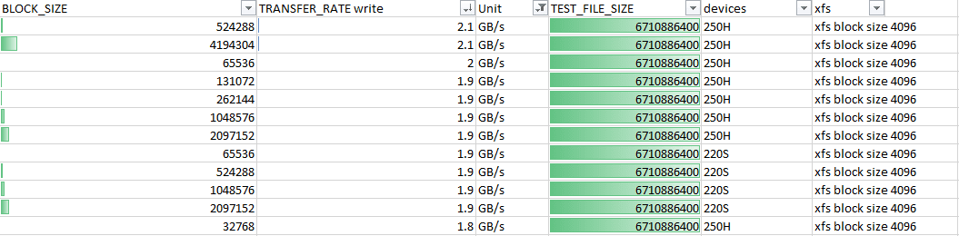

Wenn ich auf der Linux VM (nun neue virtuelle HDD: Almalinux 9.1) einen 'Benchmark' mit dd durchlaufen lasse nach dem Muster von
https://github.com/tdg5/blog/blob/master/_includes/scripts/dd_obs_test.sh
(erweitert um ein paar Schleifen für Dateigrößen 32MiB/6,25GiB , ashift12/13 und vdevs, sync immer 'always'), dann komme ich aber auf ziemlich kleine Werte, auch bei der kleinen Datei - zumindest da sollte es schneller gehen dank SLC Cache bzw. RAM der SSDs, würde ich denken.
(Hierbei wird vor jedem Durchlauf der Kernel Cache gelöscht via ' [ $EUID -eq 0 ] && [ -e /proc/sys/vm/drop_caches ] && echo 3 > /proc/sys/vm/drop_caches ', damit es nicht zu Verfälschungen durch den Cache kommt.)

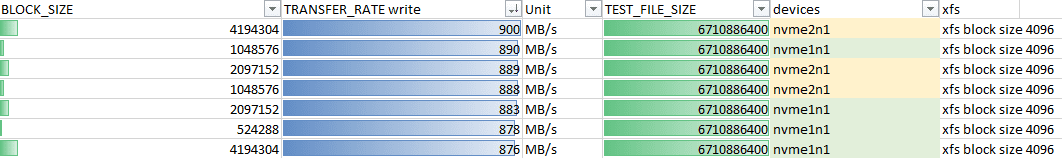

und das auch, wenn die SSD mit xfs formatiert ist (das legt nahe, dass es nicht an zfsonlinux liegt, sondern an der VM oder ESXi im Allgemeinen):
Vielleicht hinkt der Vergleich aber auch gewaltig, weil der CrystalDisk Benchmark unter Windows möglicherweise keine sync writes macht...:unsure:

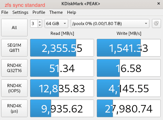

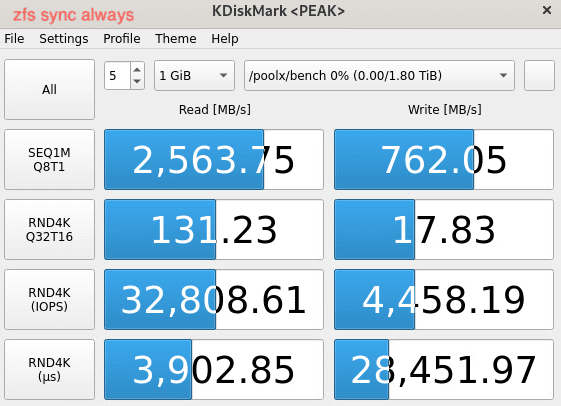

Besten Dank für den Hinweis auf fio! (y)(y) Es gibt ja auch KDiskMark, das fio benutzt, und somit hat man schnell ein paar Presets, um Zahlen auf den Bildschirm zu zaubern....
Wenn ich die SSD mit ext4 formatiert habe, dann sind die Zahlen ganz gut:
Ist sie mit ZFS formatiert, machen die drei Möglichkeiten zu sync einen großen Unterschied - da habe ich direkt ne kleinere Datei zum Testen gemacht, weil es so ewig gedauert hatte...
Da ich die schreibe-Tests mit dd ja nur mit sync=always durchgeführt hatte, war das kaum mit anderen Zahlen zu vergleichen...
Aber eine ungefähre Reihenfolge lässt sich auch von den dd-Tests ableiten, finde ich.

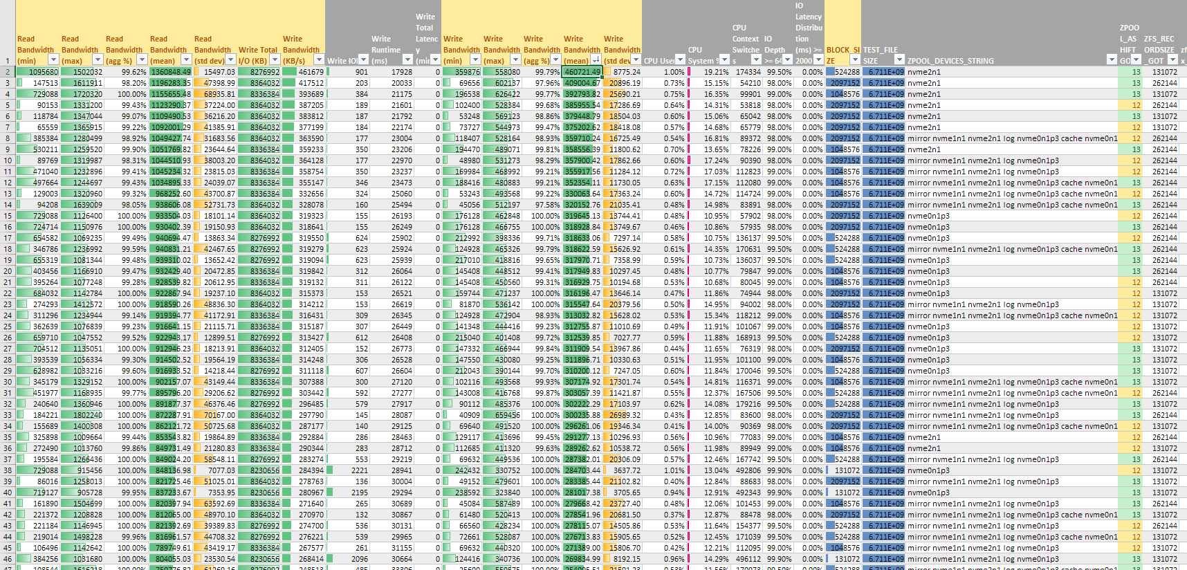

Mit fio kommen natürlich andere Zahlen zustande, zumal nun auch zu 75% im Benchmark gelesen wird:
FIO_RESULT=$(fio --randrepeat=1 --ioengine=libaio --direct=1 --gtod_reduce=1 --name=test --bs=$BLOCK_SIZE --iodepth=64 --readwrite=randrw --rwmixread=75 --sync=sync --numjobs=5 --group_reporting --size="$TEST_FILE_SIZE" --filename="/$ZPOOL_NAME/$TEST_FILE" --output-format=terse)
Vor allem bei kleinen Dateigrößen könnte man auch gerne mehr als 5 Durchläufe machen.... vielleicht passe ich das noch an...
Je nach Spalte, nach der sortiert wird, ist diese oder jene Konfiguration vorne:
Nach Lesen (Mittelwert):
Nach Schreiben (Mittelwert) - ab Zeile 8 erst unterscheidet sich die Reihenfolge:
Nach Schreiben KB/s: (da ist mir noch nicht klar, wieso viele weitere Spalten keine Zahlen haben...)
Dass die Transcend SSDs einzeln schnell sind, war abzusehen. Dass es aber nahezu aufs Gleiche rauskommt, ob ashift 12 oder 13, hätte ich nicht gedacht. Interessant ist auch, dass es mit cache und log besser abschneidet als nur mit log (die sind jeweils Partitionen auf dem einzelnen Optane (die Spalte ist etwas abgeschnitten)). - wobei das wohl an der Aufteilung auf Lesen/Schreiben liegen wird...

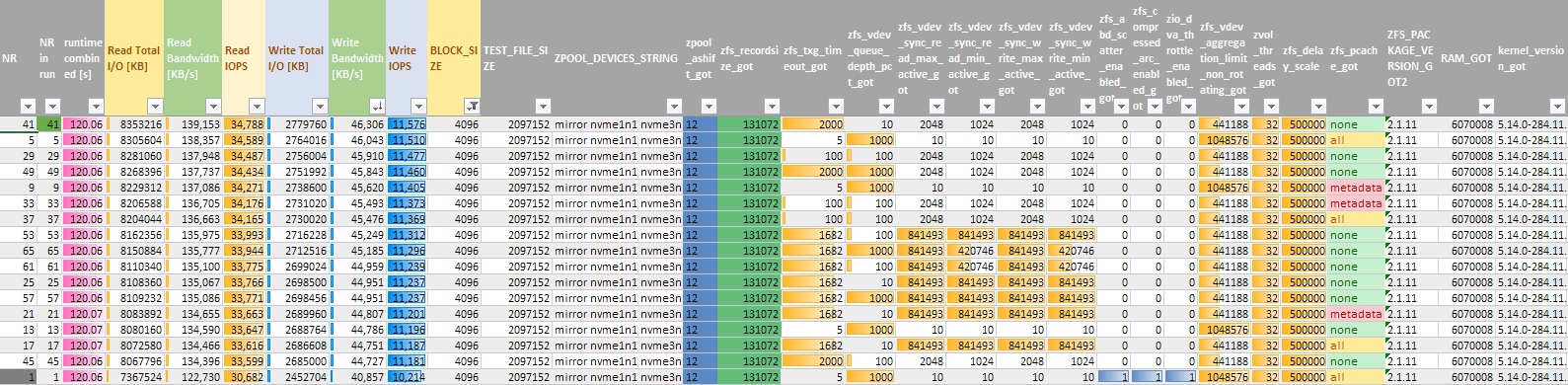

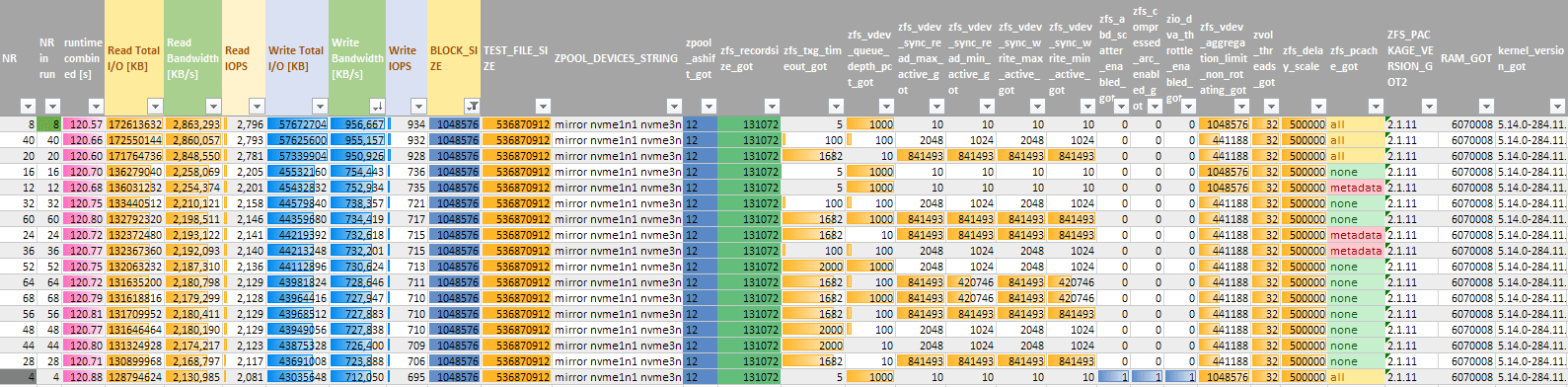

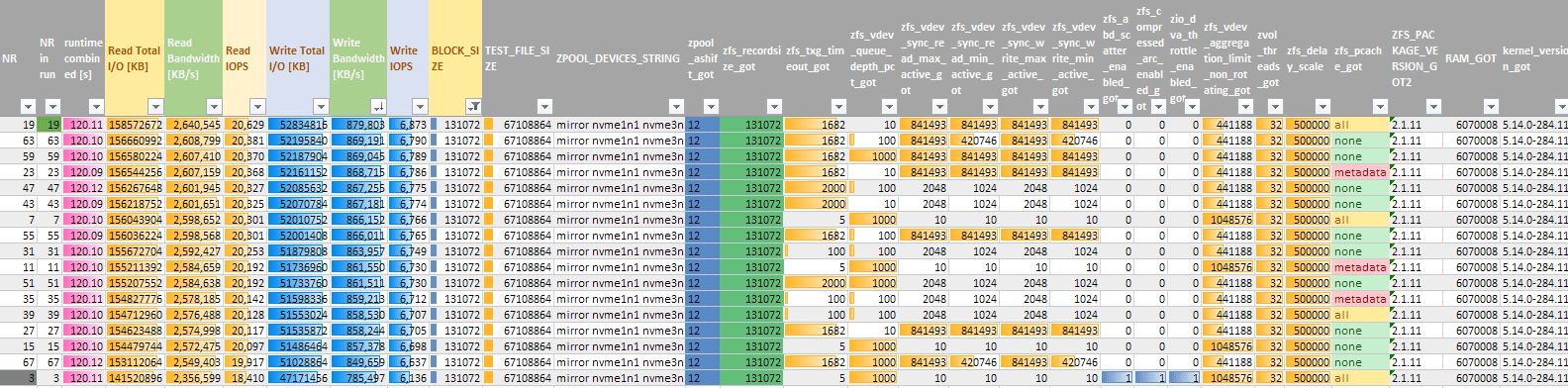

also jetzt habe ich mir endgültig ein Rätsel zusammengebastelt:
* SSDs ersetzt durch 2x Micron 7400 3,84TB, mit 4k LBA formatiert
* Benchmark per Skript mit zfs-Parametern per Tabelle
* wie es aussieht optimiere ich wohl in Richtung 8k, weil die Festplatten der VMs mit dieser Clustergröße zum größten Teil formatiert sind/sein werden.
Erwartung: müsste ja reproduzierbare Ergebnisse liefern. Aber irgendwo ist noch ein Osterei versteckt.....

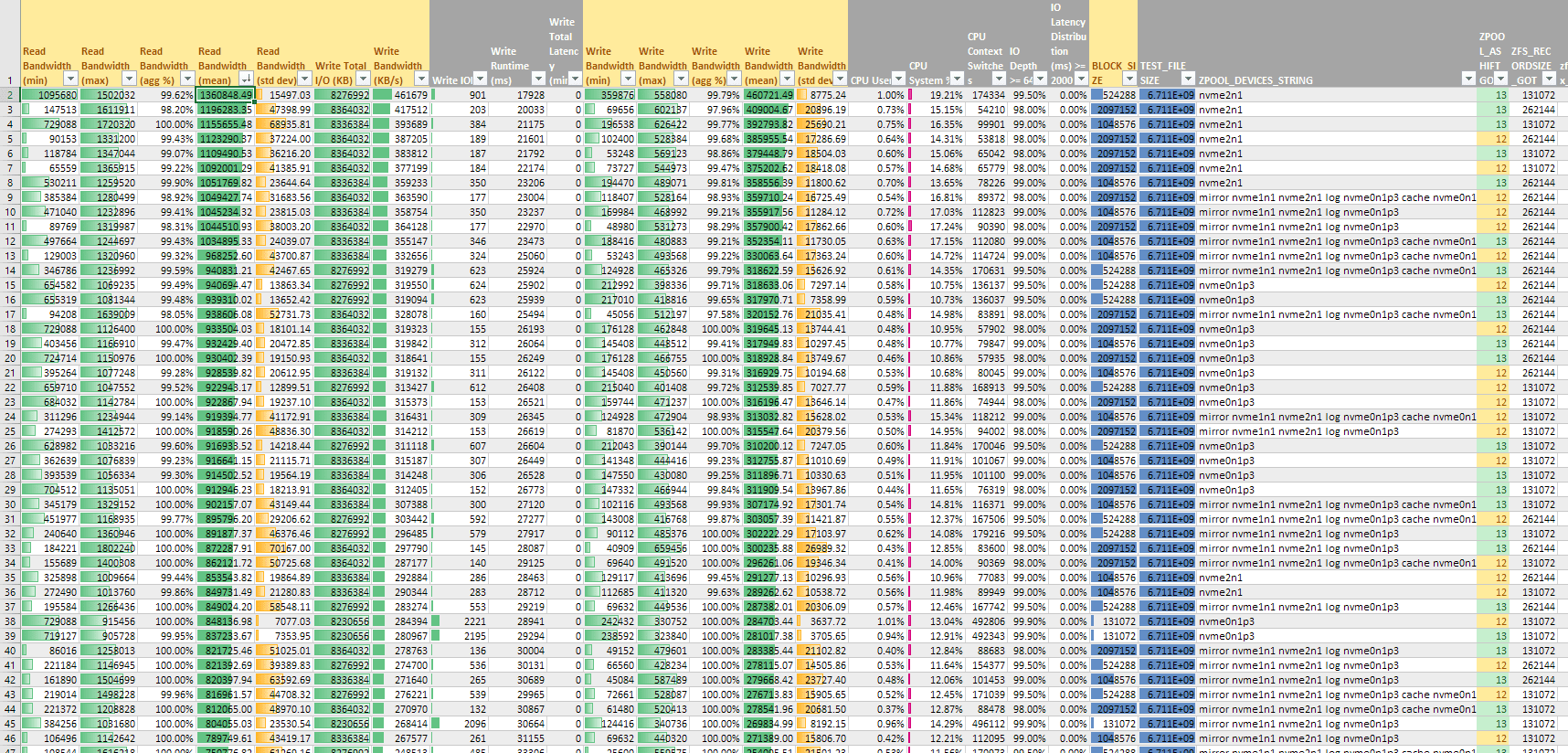

Hier das Skript: https://gist.github.com/mmoole/5186f9fc0d5c2f7641880c5ef9384020
und hier ein Ausschnitt der Ergebnisse:
2023-05-05 22_58_54 001181 2023-05-02_fio-bench_parameter-micron.xlsx - Excel.png
Eigentlich war ich sehr froh, scheinbar für 8k und random eine etwas schneller durchlaufende Kombination an Einstellungen gefunden zu haben (grüne Zeile, 179 Sekunden) - aber wenn ich dieselben Werte jetzt nochmal fahre im Benchmark, dann kommt eine viel längere Dauer heraus (gelbe Zeile, 368 Sekunden)...
(leider sieht man in der Tabelle die Spaltennamen nicht gut.)
Irgendwo muss noch etwas anderes versteckt sein... o_O
Interessanterweise haben die meisten Optionen wenig Einfluss (wobei ich sie erstmal in vielen Bereichen, vielleicht etwas extrem variiert habe).
Aber immerhin schlüssig ist, dass für 8k ashift 13 und recordsize von 8k vorteilhaft sind.

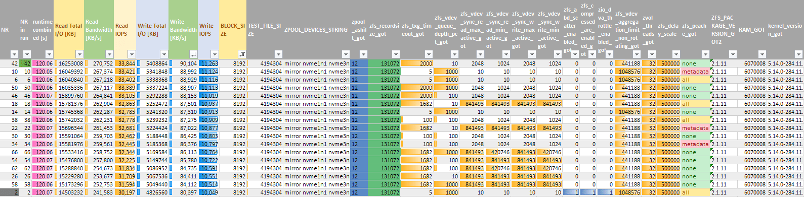

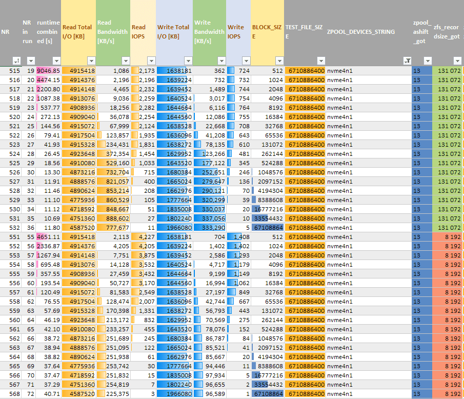

In der Zwischenzeit ist mir aber etwas anderes aufgefallen: die Reihenfolge scheint einen Einfluss auf die Ergebnisse zu haben - das sollte aber eigentlcih nicht sein. Irgendwo muss noch ein weiteres Problemchen vergraben sein...
Hier das Beispiel dazu:
2023-05-06 13_00_14 001183 2023-05-02_fio-bench_parameter-micron.xlsx - Excel.png
Die beiden links in gelb markierten Zellen müssten eigentlich in derselben Reihenfolge auftauchen, wenn alles pico-bello reproduzierbar wäre. Aber das tun sie nicht... :unsure:
ja, dem würde ich generell auch zustimmen.
Bei diesem Benchmark kann ich bei fio ja auch die Blocksize vorgeben und variieren (in Schleifen verschiedene Größen durchprobieren), und das wird dann auch schneller, trotz recordsize 8k - das lasse ich gerade nochmal durchlaufen.
Das Problem bleibt. Mit recsize=8k ist das die maximale Blockgröße in die ZFS die zu schreibenden Daten portionieren kann. Eine größere Schreibaktion kann eventuell durch den RAM Schreibcache noch optimiert werden, dennoch werden max 8k Blöcke geschrieben.
Der Hauptgrund für VMs und Datenbanken eine reduzierte ZFS recsize überhaupt zu nutzen, trotz Einbußen bei der Schreibperformance und ZFS Effizienz ist dass im Schnitt weniger Daten verarbeitet werden müssen und das System damit in diesem Sonderfall insgesamt effizienter arbeitet. Bei Festplatten mit ihren geringen iops ist der Effekt zwar größer als bei SSD aber auch die sind bei 8k Schreiben/lesen relativ langsam..
ja, in der Tat ist es unter 128K Blockgröße schneller mit resordsize 8K, darüber jedoch ist es mit dem default von 128K schneller:
Da bei 4K der Unterschied beim Schreiben ca. 3 zu 4,7 und bei 8K ca. 6,1 zu 9,1 ist, wäre das die Wahl - wenn es denn dem realen Anwendungsfall entsprechen würde....
So gesehen wäre es wohl sinnvoll, mit fio einen benchmark zusammenzubauen, der dem Anwendungsfall etwas näher kommt, als statisch dieselbe Blockgröße zu nutzen (y)
Trotzdem tun sich mir Fragezeichen auf, denn unerklärlich scheint mir die grüne Zeile ein paar Posts weiter oben - dort ist die Performance viel besser, und mit denselben Parametern ein/zwei Tage später schlechter (lila Zeile). Höchstens, dass TRIM unbedacht ausgeführt worden sein könnte, war mir noch als Idee gekommen - dem scheint aber nach Blick auf den Timer nicht so.
Bleibt noch, dass die Reihenfolge der Benchmarks einen Einfluss hätte. Das scheint bei dem im Post davor zu sein, denn da ist einmal nvme1n1 schneller als nvme4n1, in der nächsten Runde ist es umgedreht. Als einziger Grund laut Parametern/Tabelle kommt zio_dva_throttle_enabled in Frage - aber das ergibt für mich keinen Sinn.
Außer beim Wechsel der Blockgröße erstellt das Skript immer einen neuen Pool für den Benchmark mit fio - an irgendeinem Cache sollte es also auch nicht liegen :confused:

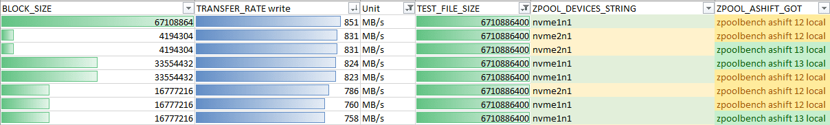

Davon werde ich mal die Performance in der VM beim Dateien kopieren versuchen zu messen...

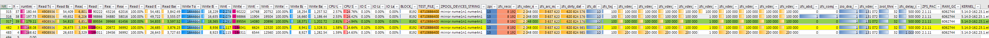

also der Aufruf von fio war schon relevant anzupassen, denn so wie bisher war es mit direct=1 und sync=sync ja doppelt gemoppelt, wenn der zpool eh auf sync=always eingestellt ist.
Nun lässt sich erkennen, dass die Performance auf den ersten Blick am meisten von der Blockgröße abhängt - und die hilfreichen Einstellungen, um sie zu verbessern, leider je nach Blockgröße unterschiedlich sind, siehe folgende Bilder: 4K, 8K, 128K, 1MiB.
Das einzige, was bei diesen Testläufen allgemein feststeht, ist, dass die default Einstellungen von zfs (graue Markierung) eher zu kleineren Zahlen führen, egal bei welcher Blockgröße...
Leider korrespondiert hier auf den ersten Blick nicht so viel mit der Geschwindigkeit gleichartig auch mit den Blockgrößen. Außer die drei Parameter zu Scatter, ARC Compression und DVA Throttle (auch aus vorherigen Versuchen, aber es ist nur einer von den dreien, soweit ich mich erinnere). Das ist natürlich schon mal etwas, aber auf der anderen Seite ist es bei kleinen Blöcken schneller mit primarycache=none, und bei größere Blöcken schneller mit primarycache=all, wobei metadata mal hier und mal da dazwischen auftaucht, und immer ein paar Ausreißer dabei sind...
Also unterm Strich scheint mir das zu bedeuten, dass man die Parameter eher im laufenden System mit der echten Arbeitsbelastung Schritt für Schritt testen sollte. Der Einstieg mit solchen Testläufen als Übersicht ist dazu bestimmt hilfreich, aber auch das Gefundene sollte man am echten System nochmal verifizieren - in dem Sinne, ob das 'schnelle' dort auch 'schnell' ist. Das ist bei 1MiB Blockgröße immerhin ein Unterschied von 712 zu 956 MiB/sec schreiben in diesem Einzelfall....
