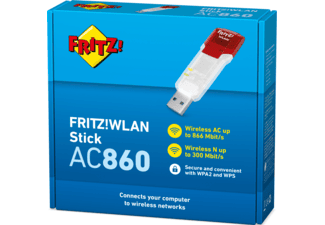

Ich hab mir grad einen WLAN USB Adapter geholt:
Dieser hier soll laut ubuntuforum direkt unterstützt werden. Damit sollte ich dann den Treiber aus dem AUR Repository, der dort eingepflegt wurde, installieren können.
Ich berichte wieder wies ausgeht :)

In der Tat, base-devel ist nicht in der Grundinstallation von Manjaro vorhanden. Ich konnte jedoch den Treiber über das AUR Repository dank der Unterstützung der Mitglieder eines Manjaro Forums nach installieren. Das heisst ich hab ein funktionierendes Manjaro mit Netzwerk.
