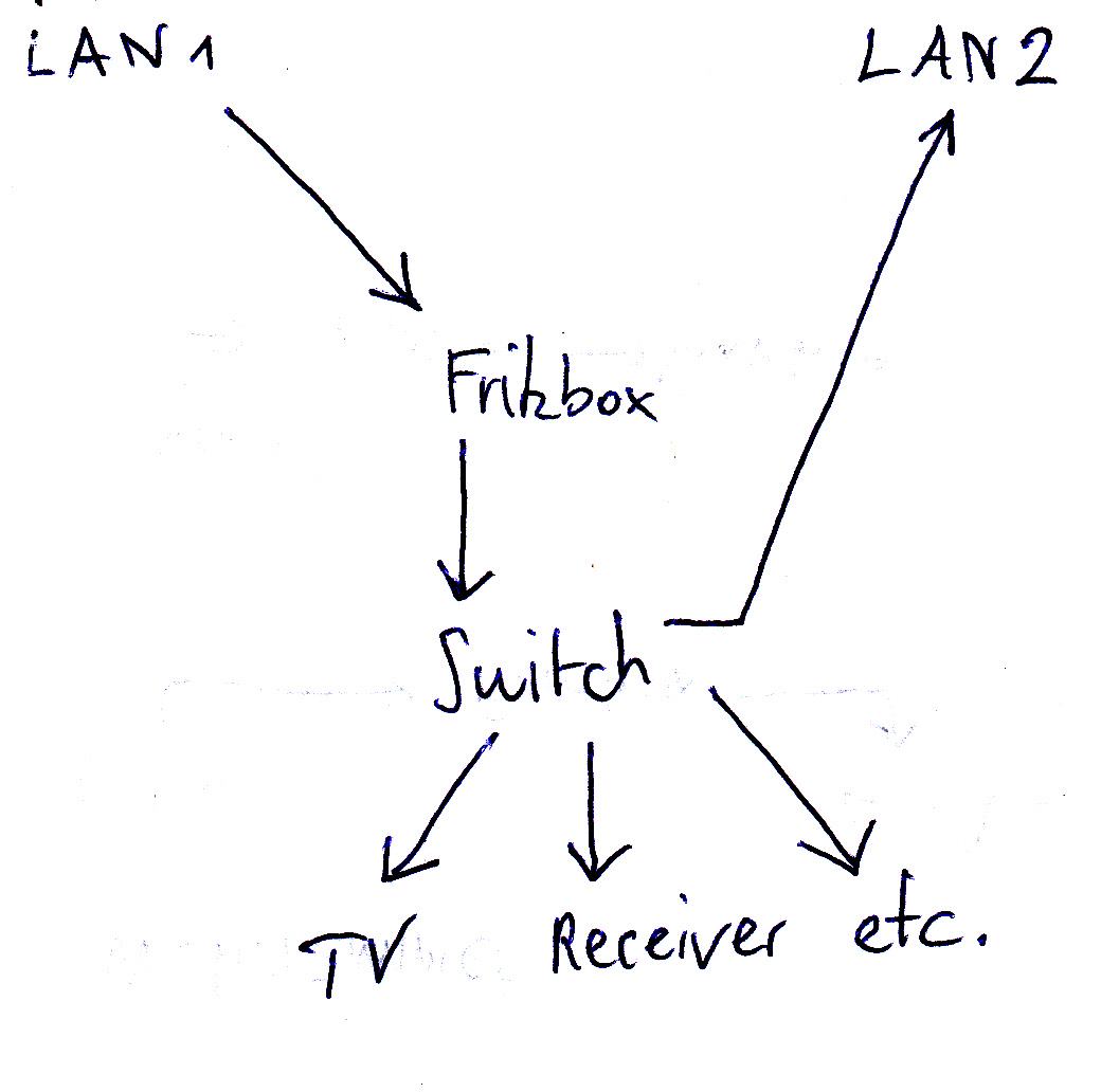

Dann so: LAN-1 -> Fritzbox -> Switch -> LAN-2 ?
Und an den Switch könnte ich trotzdem die weiteren Geräte angeschlossen lassen?

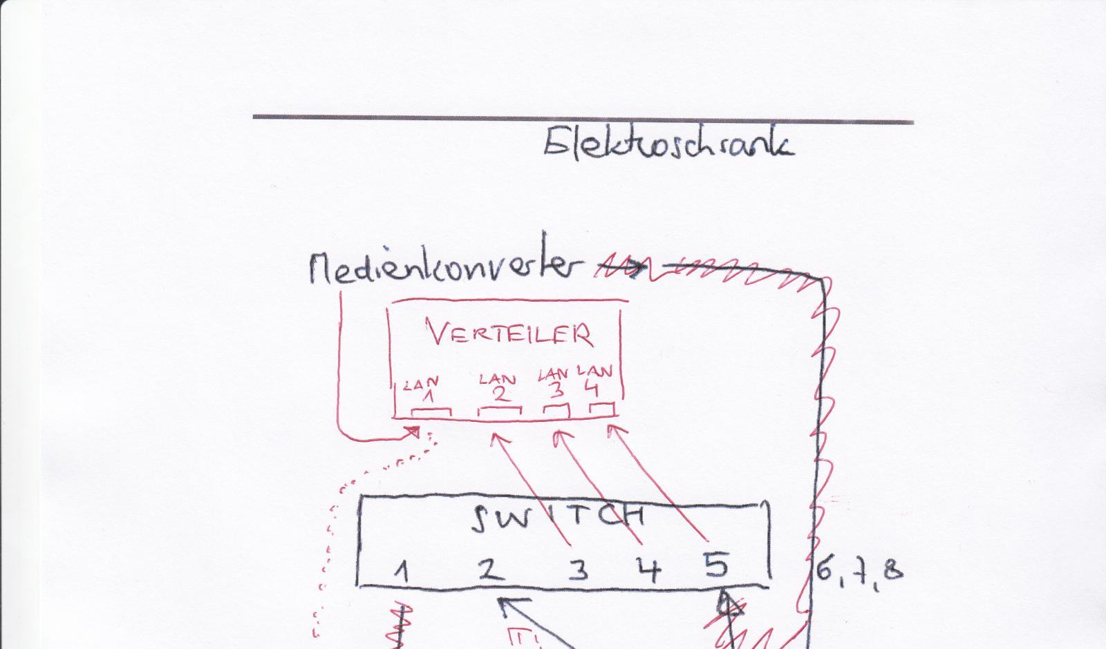

Hi,
ich habs mal versucht aufzumalen, wie das bei dir funktionieren könnte
EDIT: dein Bild hab ich gerade übersehen :) ja ist ja in etwa gleich zu meinem, nur mit nem Switch weniger.
...ja das sollte funktionieren

davon habe ich ja auch nichts geschrieben, sondern Smart-manged ;-)....wenn der TE nur nur eine LAN-Dose in dem Raum mit der FB hätte, dann ginge es nur mit VLANs und dafür braucht man einen Smart-manged Switch.
Und BTW einen Smart Manged Switch mit 5 Ports für 20EUR ist nicht übertrieben, sondern komfortabel :-)

@THZ ich hatte das nur als Beispiel für dich aufgemalt. Den 2. Switch im Wohnzimmer kannst du dir auf dem Bild auch wegdenken und einfach alles am Switch im Verteiler anschließen.

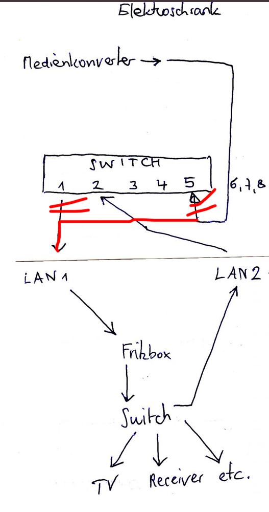

Also hier nochmals eine ergänzte Zeichnung:IMG2.jpg
Den Switch neben der Fritzbox würde ich benötigen, da ich mehr als 3 bzw. 4 Geräte im Wohnzimmer habe.
...nein, der medienkonverter geht nicht über den Switch und muss 1:1 direkt in die Fritz...und dort auch in den gleichen Anschluss (LAN1?) wie bisher.
Also - neuer Versuch: das mit dem Medienkonverter habe ich versehentlich falsch skizziert:
Aussserdem brauche ich im Kasten dann nur einen 5-Port-Switch.

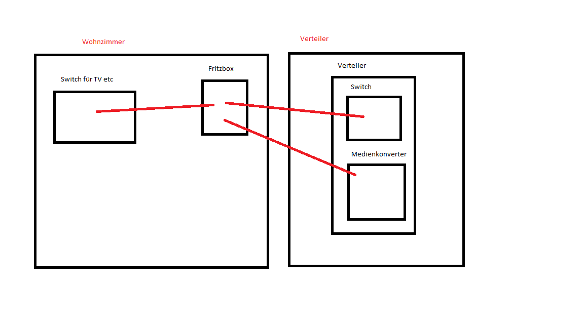

Leute, ist doch jetzt echt nicht so schwer...
Du gehst mit mit den Lan Kabel vom Medienkonverter in dein Patchpanel, sodass das zum Wohnzimmer durchgeschleift wird auf Port 1 der Dose dort. Dann gehst in die Fritte, und gehst von einem Lan Port der Fritte in den Port 2 der Datendose im Wohnzimmer (Rückweg). Dann gehst vom ankommenden Port am Patchpanel in den Switch im Multimediaschrank und verteilst von dem dann auf die übrigen Ports des Patchpanels. Das ist doch kein Hexenwerk...

Danke nochmals... Dann stimmt meine Skizze oberhalb derjenigen von Black Avenger.

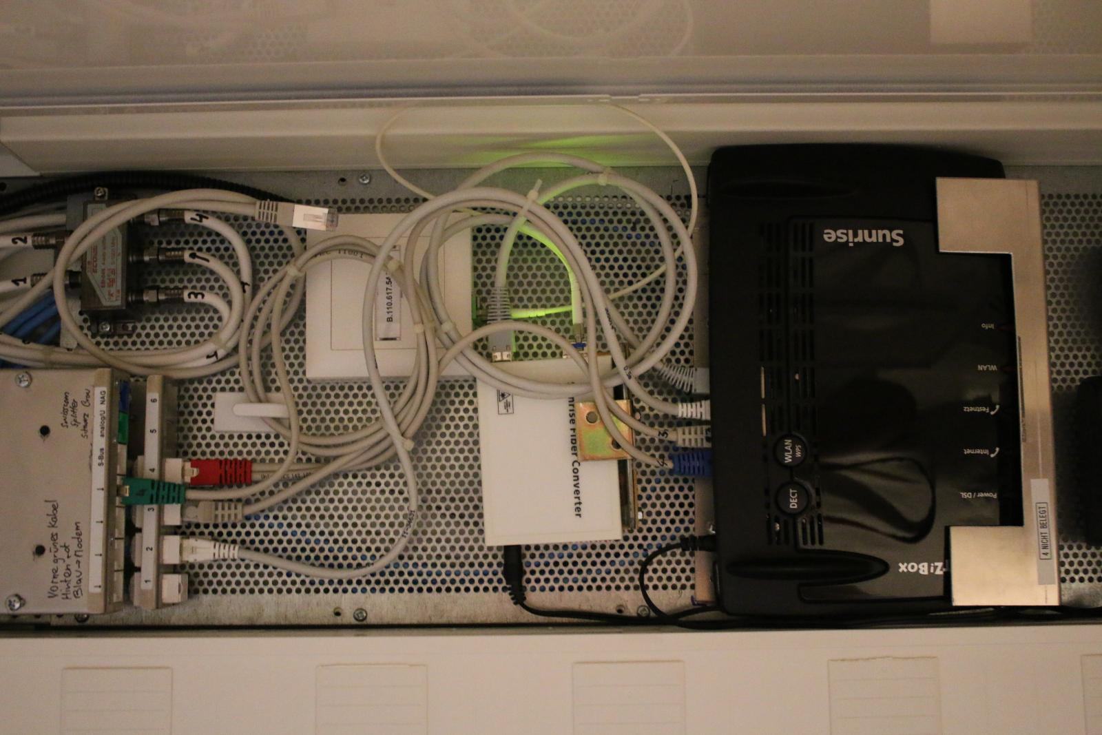

In dem Foto Beitrag #7 erkenne ich doch wohl schonwieder ein für die Pläne vielleicht störendes Kabelsharing TEL/LAN?
Alternativ falls die Verbindungen ohnehin nur 100MBit können müssten, wäre ein Sharing LAN/LAN auchnoch eine Option um die Verkabelung quer durchs Wohnzimmer einzusparen.

Wohnzimmer ist genau in der Mitte der Wohnung. Tel/LAN Sharing hab ich nicht mehr seit Umstellung auf Glasfaser/Voip und ausserdem hab ich die Tel/LAN-Dosen mit 100Mbit auf reine LAN mit Gbit umrüsten lassen.
