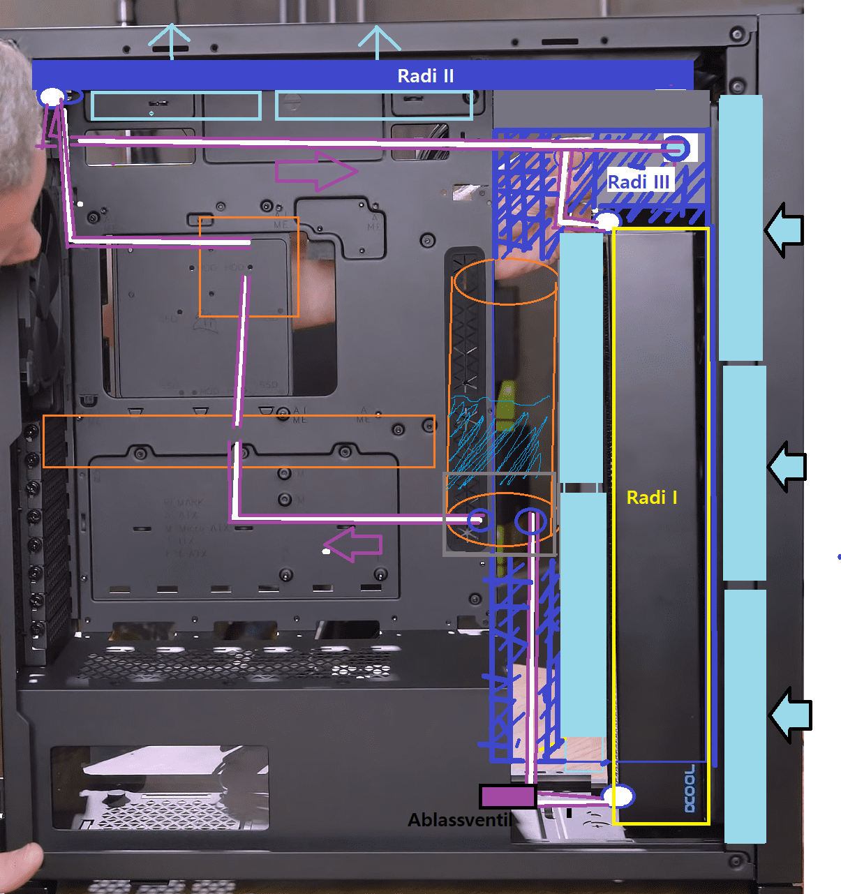

Und warum mache ich den Post hier?
Weil ich absolut nicht weiẞ, wie ich das ganze im Case realisieren soll und welche Radis ich benutzen soll. Ich brauche eure Kreativität! Ballert eure Vorschläge raus und ich messe danach ab, ob es realisierbar ist!

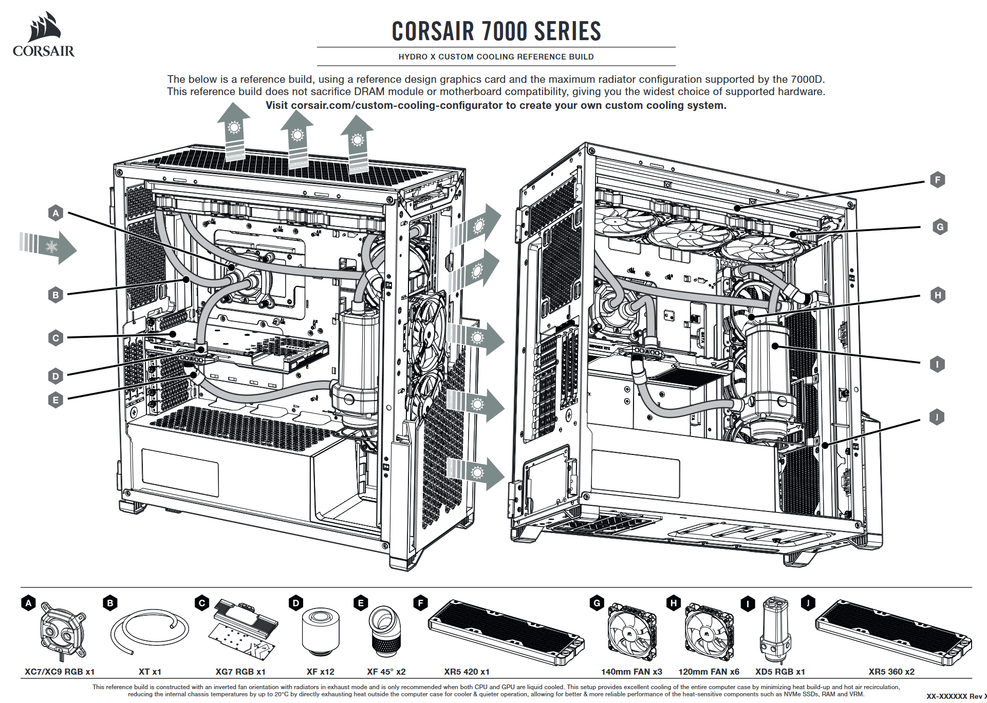

3. Oder eben die Dritte Variante von Corsair. In dem Beispielbuild gibt es 3x Radis und 9x Lüfter die raus blasen. Kann das funktionieren? Ich glaube das sieht mir nicht "clean" genug aus.

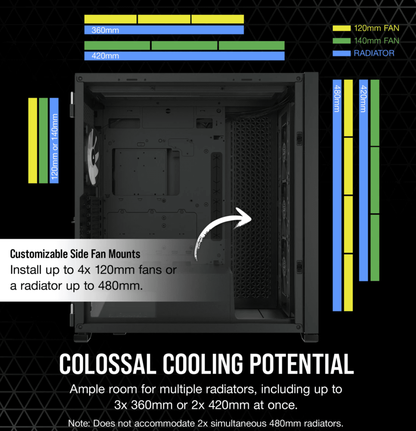

Und anbei noch die Kompatibilitätsliste:

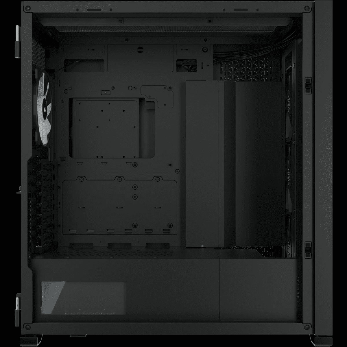

PS: Falls jemand malen möchte, hier das blank Bild:

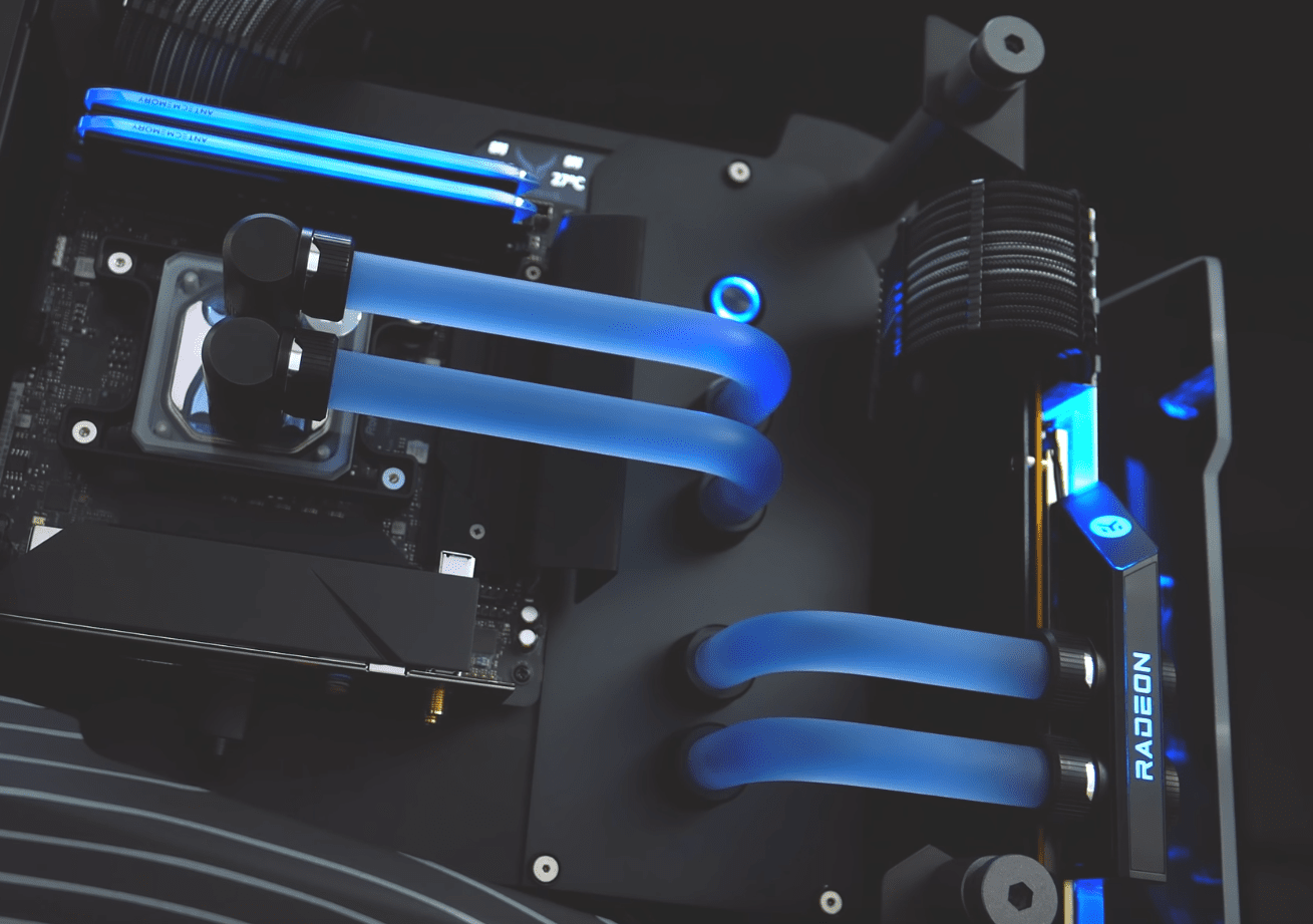

Die Tubes find ich vom Preis heftig... den Effekt kann man selber einfach herstellen mit extrem feinen Schleifpapier. Insbesondere sehe ich keine Winkelfitting, d.h. du musst selber biegen. Beim erwärmen geht der Effekt aber verloren

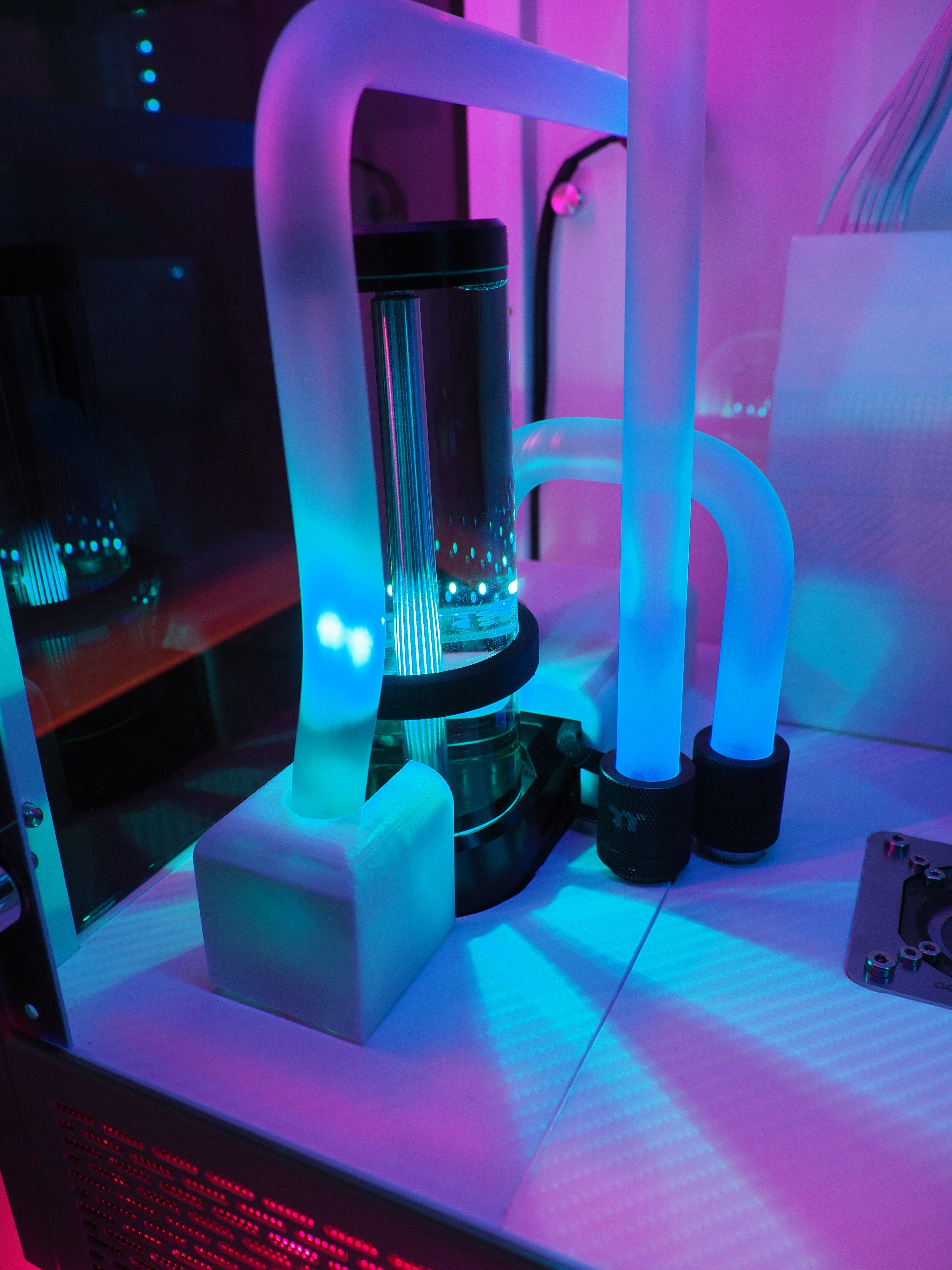

Du meinst wenn man die satinierten Tubes biegt, geht der effekt verloren? Brauche ich dann von "Werk" aus gebogene?
Genau, santierte Tubes = Öberfläche angeschliffen. Wenn man die Tube erwärmt wird "schmilzt" der Effekt weg. Entweder gebogen kaufen oder normale Tubes verwenden, biegen und dann mit einem feinen Schleifpapier (Autopolitur Zubehör) nacharbeiten

Tubes kann ich von HBHolzmaus empfehlen, kannst du nachträglich satinieren mit Politur oder feinem Sandpapier:
Wo hast du denn unfung her? Da geht überhaupt nix vom effekt verloren, zumindest bei den Corsair und Bykski Tubes die ich bisher verarbeitet habe.

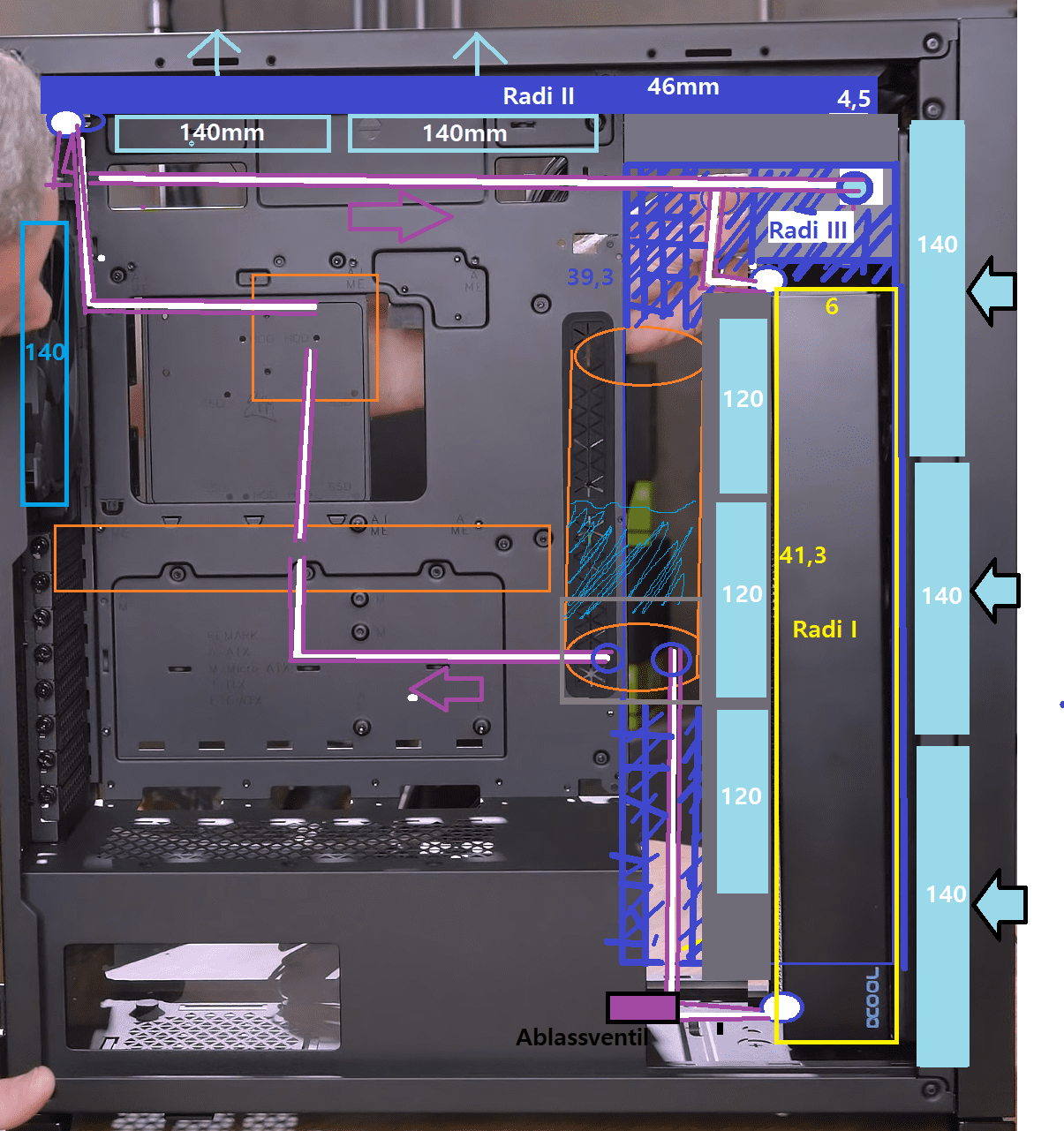

#UPDATE Checkt bitte mal die 3x Radis, ob das so klar geht. Dankeee :)

Alles 420 wird vll. nicht funktionieren? Da der seitliche zu dick sein könnte damit der front Radiator passen würde. Ebenso Top Radiator wird durch einen 420er eventuell geblockt?
Miss das mal genau aus.
Habe das 5000er hier und hatte mit 120er Radiatoren (beides 360er) durchaus Platzprobleme. Außer du klebst die Lüfter an der Front von außen dran, hinter dem Grill.
Dann sollte es klappen für Top und Front in 420er Länge?
Bin aber auch hier die externe + interne Lösung gegangen. Die internen kühlen das Wasser runter wenn es von der GPU zur CPU geht.
Könnte schon 2x 420er einbauen, aber wie komme ich dann an die Anschlüsse vom 3ten Radi der neben dem Mainboard sitzt? :/ ich bestell die oben genannten 3 Stück und schau dann einfach mal. Au?gemessen habe ich mehrfach :d

Wäre dir mega dankbar, wenn du mir was ausmessen könntest :d:d
Ich will in der Front ein 6cm tiefer Radi einbauen, darauf 2.5 cm breite Lüfter. Dann wie bei dir die Ultitube mit D5. SChlieẞlich die Graka mit 27.5 cm länge. Denkst du das haut hin? :d
Also 6cm + 2.5cm + Ultitube + 27.5 cm
Die Eingänge vom AGB kann ich auch zur glas-seitenwand machen - korrekt?
Front: alphacool-nexxxos-ut60-full-copper-x-flow-360mm
Top: Alphacool NexXxoS XT45 Full Copper 420mm Radiator V.2
Mainboard-Tray: Alphacool NexXxoS ST25 Full Copper 360mm
Willst du Push-Pull am Front-Radiator? Oder nur Push?
Wenn du nur Push hast, dann sind die Lüfter ja hinter der Front verbaut und dann kommt der Radiator von Innen.
Ich habe Innen einen 30mm Radiator, dann den Ultitube mit der D5 Next. Das sind ca. 13cm.
Insgesamt sind es bis zur Grafikkarte ca. 19cm.
Sprich du hättest theoretisch Platz für Push-Pull und einen 60mm Radiator, aber das wäre mir wohl zu eng.
Wenn du nur außen Lüfter verbaust hast du ca. noch 3cm Luft zwischen der Grafikkarte und deiner Pumpe + Radiator.
Könnte aber alles ganz schön eng werden mit den Anschlüssen. an den einzelnen Radiatoren - aber machbar denke ich.

Willst du außen 140er Bild und dann innen Radiator + 120er Lüfter verbauen, so wie oben im ersten Post im Bild?
Nicht das dann die Schrauben mit dem die den Radiator befestigt, die 140mm Lüfter blockieren.
Gerne. :)
Ja genau wie oben auf dem Bild. Auẞen 140mm Lüfter und innen ein 360er Radiator. Sollte passen weil 120 und 140mm Abstand. Oder meinst du das der Schraubenkopf die Lüfter blockiert?
Meine Ultitube und LianLi Lüfter kommen leider erst in ca. 3 Wochen. Dann weiẞ ich genaueres :d
EDIT: Du hast 150er AGB oder?
Ja genau, ich meinte den Schraubenkopf.
Jo, ist der 150er. Größer würde ich auch nicht nehmen.

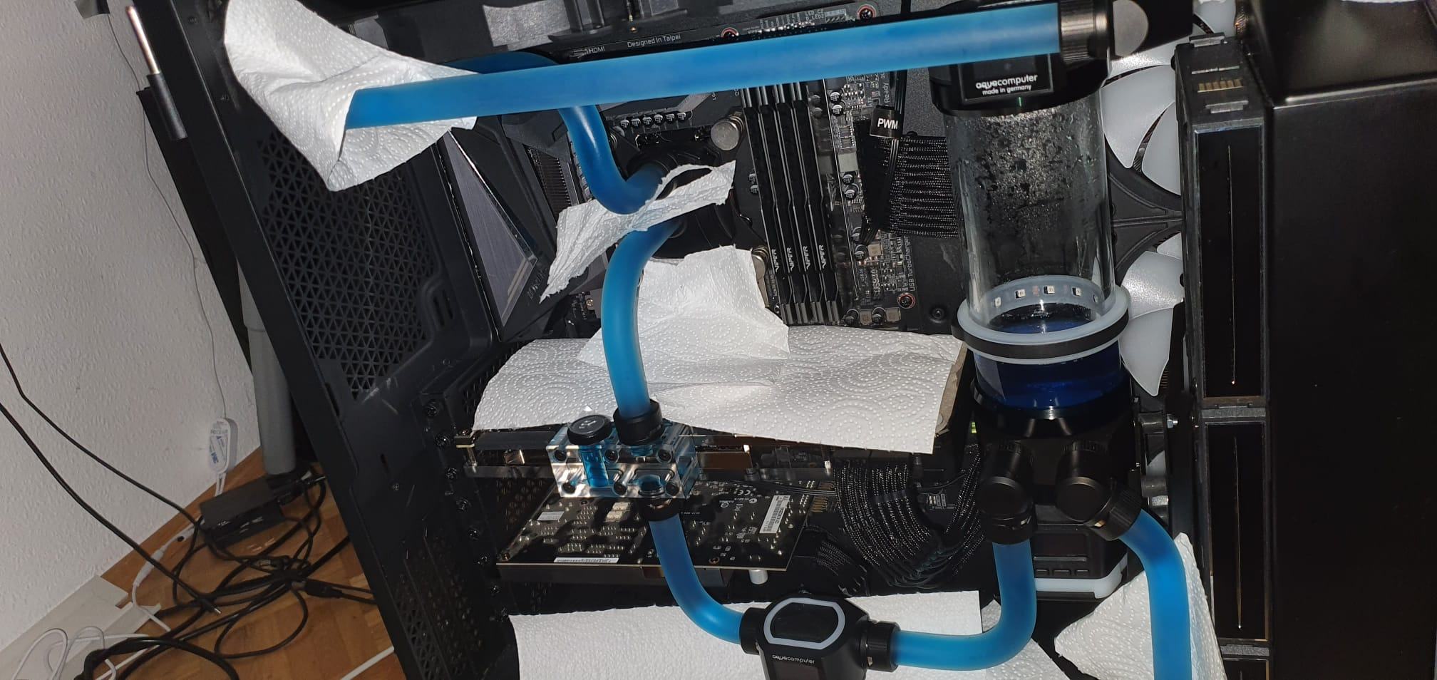

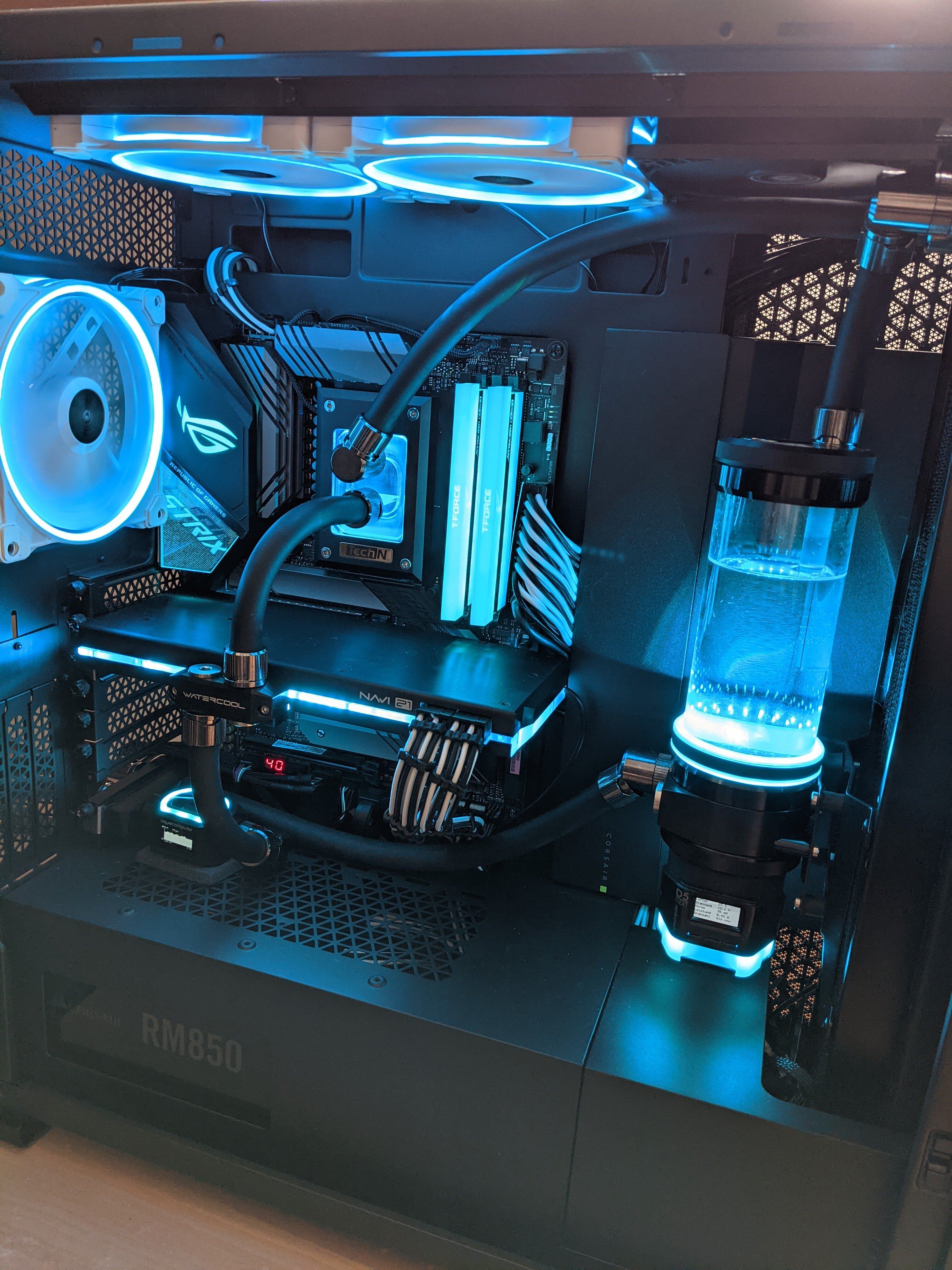

nach ca 50 arbeitsstunden ... erstes mal Hardtubing und unendlich viele Problemen ... ist die erste Version fertig.
Ich werde 2x Dinge im Leben nie wieder machen. 1. Netzteil sleeven 2. Hardtubing
Gestern nach dem ersten Befüllen undicht ... Gewinde vom Radiator war das Problem. Mit Gewindeschneider "neu gedreht". Aktuell siehts dicht aus. Das Leck hat allerdings 3x LL Lüfter geschrottet. Und da komm ich nur dran, wenn ich alles wieder ausbau ....
Grafikkartenumbau hat mich 1 Tag gekostet (ca 10 Stunden)... war die hölle .. ist die hölle. Sobald ich ein Game starte fiept/rasselt es extrem. Siehe Video.

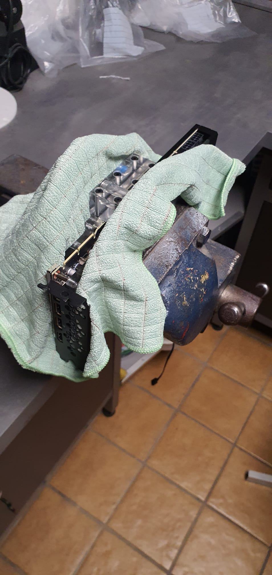

Da der Block mit Platine ca 1.5mm zu dick war, hab ich ihn mit dem Schraubstock zusammengedrückt. Ich nehme an, da hat jetzt eine Spule direkten Kontakt zu irgendwas.
Das Tubing 90/45 grad war recht einfach. Aber dreidimensional hat mich kurz aus der Bahn geworfen. Was heftig war, die Tubes in die Fittings reinzubekommen. Hab die entkratet (innen + auẞen) und mit Schleifpapier 150er nachbearbeitet.
Hab 3x verschiedenen Lüfter, da die AL140 noch nicht verfügbar sind. Habe bei den 140er alles so gebaut, das ich jederzeit die wechseln kann.
Leakshield - war auch extrem nervig, weil ich keine richtige Anleitung bzw. video gefunden habe. Sobald man einmal den "Shield" aktiviert hat und man hat ein Leck, - viel Spaẞ. Man kommt nicht mehr ins Menü. Hab dann rausgefunden, rechts KNopf halten, NEtzteil aus, Knopf weiter halten. Netzteil an und dann war der Shield aus. Wasser aus Kreislauf auslassen hab ich mit dem SHield nicht hinbekommen.
Laut Leakshield immer noch undicht. 10-50ml Verlust pro Stunde. Zewa sind aber alle trocken (nach ca. 10 stunden nach dem Befüllen).
Für das Kabelmng werde ich neuen Thread aufmachen. Unglaublich viele RGB Kabel.
Und Tipp: Bestellt einfach ALLE Fittinge die es gibt und nicht so wie ich, der dann 3x per Express nachbestellen musste.
Gruẞ und Kuss

Was zum Teufel macht der GPU Block im Schraubstock?
Tubes und Fittings vom gleichen Hersteller?
Wasser schaden an 3xLL Lüfter schreibst du
Deswegen immer mit externen Netzteil befüllen und erstmal laufen lassen.
Und nix mit Strom versorgen außer der Pumpe.
Danach ein Paar Stunden Probe laufen lassen.
Hilft ungemein um Schäden zu verhindern
Das hätte ich nicht gemacht, gerade Acryl ist sehr empfindlich was Druck angeht, ich könnt an deiner Stelle jetzt nicht mehr ruhig schlafen, Stichwort " Spannungsrisse"...
Viel Glück das der Block nicht iwann ausläuft.
This ! bitte beim nächten Mal so machen
ich habe den loop nur mit NT getestet. Rest war nicht dran. Dann die nassen Lüfter sauber gemacht und mit Fön getrocknet. Dann 24h später angeschlossen und gemerkt, dass sie nicht funktionieren.
--> nein, Byksi und EKWB
Vielleicht gingen deswegen die tubes so schwer rein
Alle Hersteller haben ihre eigenen fertigungs Toleranzen
Das mit den Lüfter ist sehr ungewöhnlich
Hast du das Lüfter Rad demontiert zum trocknen?
