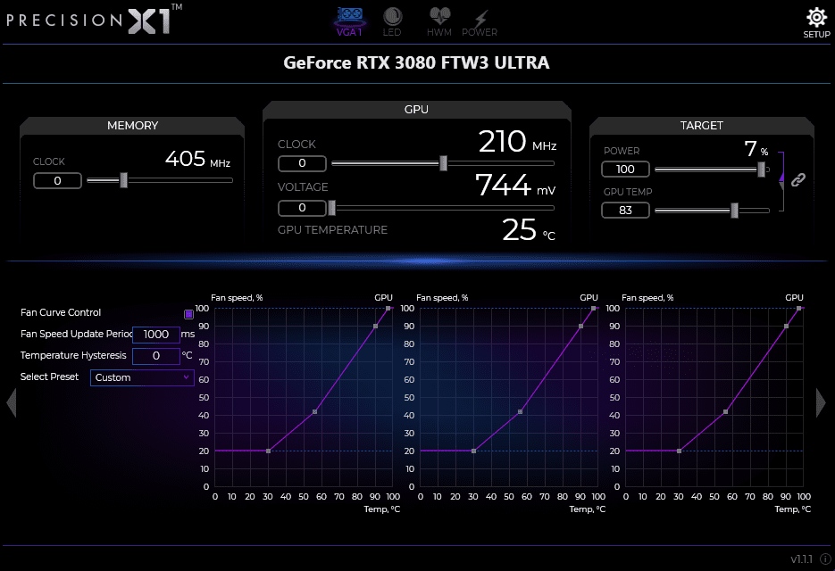

Dieser Verlauf scheint zu funktionieren, auch wenn sich die Lüfter beim Anlaufen doch hörbar schwer tun:

Ob das mal so eine gute Idee ist 😉. Hatte gestern nämlich noch versucht eine stepped Fan-Curve in PX1 zu konfigurieren, aber da die Hysteresis in dieser Software ganz offensichtlich keinerlei Auswirkungen hat, gehen die Lüfter an der ersten Stufe immerzu an und anschließend wieder aus. In Afterburner soll dieses Verhalten nicht zu beobachten sein, nicht zuletzt deshalb, weil die Hysteresis dort wohl funktioniert 😁. Ein Problem gibt es allerdings: die Prozentangabe der Lüfterdrehzahl zwischen PX1 und Afterburner ist unterschiedlich...
Also aktuell scheint die Lüftersteuerung außerhalb von PX1 nicht wirklich kontrollierbar zu sein.
Beispiele:
  • PX1 - Lüfter laufen gerade so mit 20% an, aber es ist nicht möglich eine Hysteresis festzulegen die auch tatsächlich greift. Somit springen die Lüfter beim Stufen-Threshold in der Geschwindigkeit ständig auf und ab - juhu :cautious:!
  • Afterburner - die Prozentangaben korrelieren so gar nicht mit denen von PX1. Trägt man beispielsweise 60% ein und bestätigt, fällt der Wert von alleine auf 42% ab und die Lüfter laufen NICHT korrekt an (vergleichbar mit einem Wert von unter 20% in PX1). Es ist allerdings auch nicht möglich 60% beispielweise mit 15% gleichzusetzen, da die Lüfterdrehzahlen auch dann keinen wirklichen Sinn zu ergeben scheinen.
