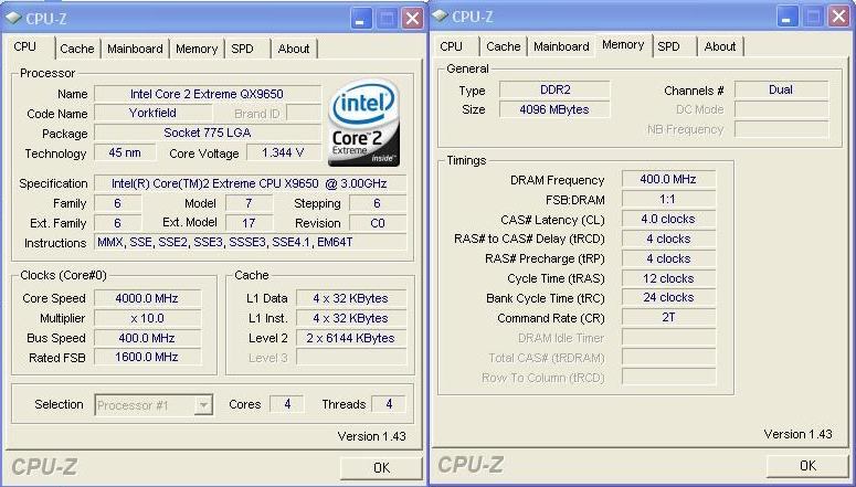

Hast den jetzt die 4 x 4 sabil bekommen oder noch nicht ? Nach CPUZ braucht meiner dafür 1,34V QX 9650 2.jpg

Hast den jetzt die 4 x 4 sabil bekommen oder noch nicht ? Nach CPUZ braucht meiner dafür 1,34V Anhang anzeigen 61951
