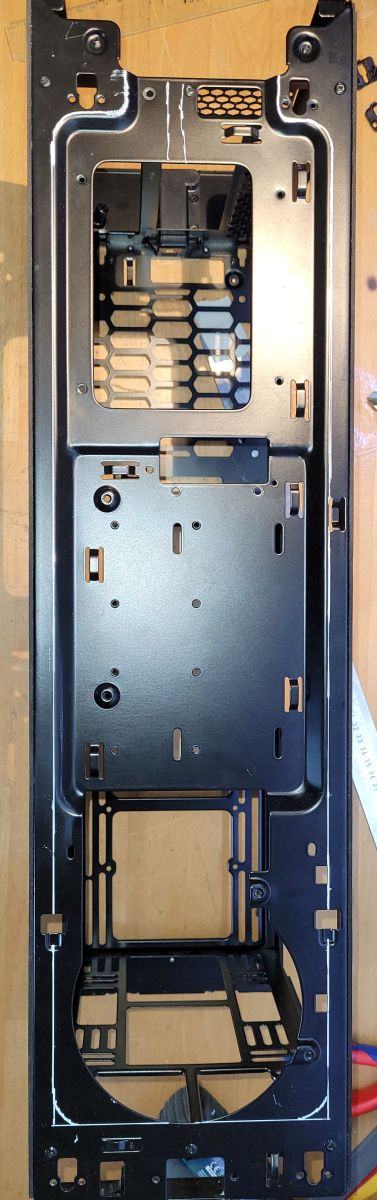

Ich bin dabei ein ITX System mit Wakü für CPU und GPU in ein Phanteks Evolv Shift X Gehäuse zu quetschen. Ab Werk ist zwischen der Frontplatte und dem Motherboard Platz für einen 25mm dicken Lüfter und ebenso zwischen Rückwand und Motherboard. Die Front- und Rückwände haben eingepresste Einbuchtungen, die innen nochmal knapp 10mm kosten. Nachdem diese entfernt sind, hat man innen ca. 65mm Platz für einen 30mm slim Radiator plus 25mm Lüfter. Dazu habe ich das Motherboard um 30mm nach hinten verschoben.

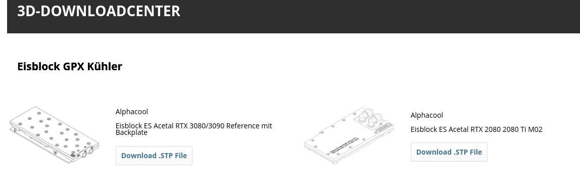

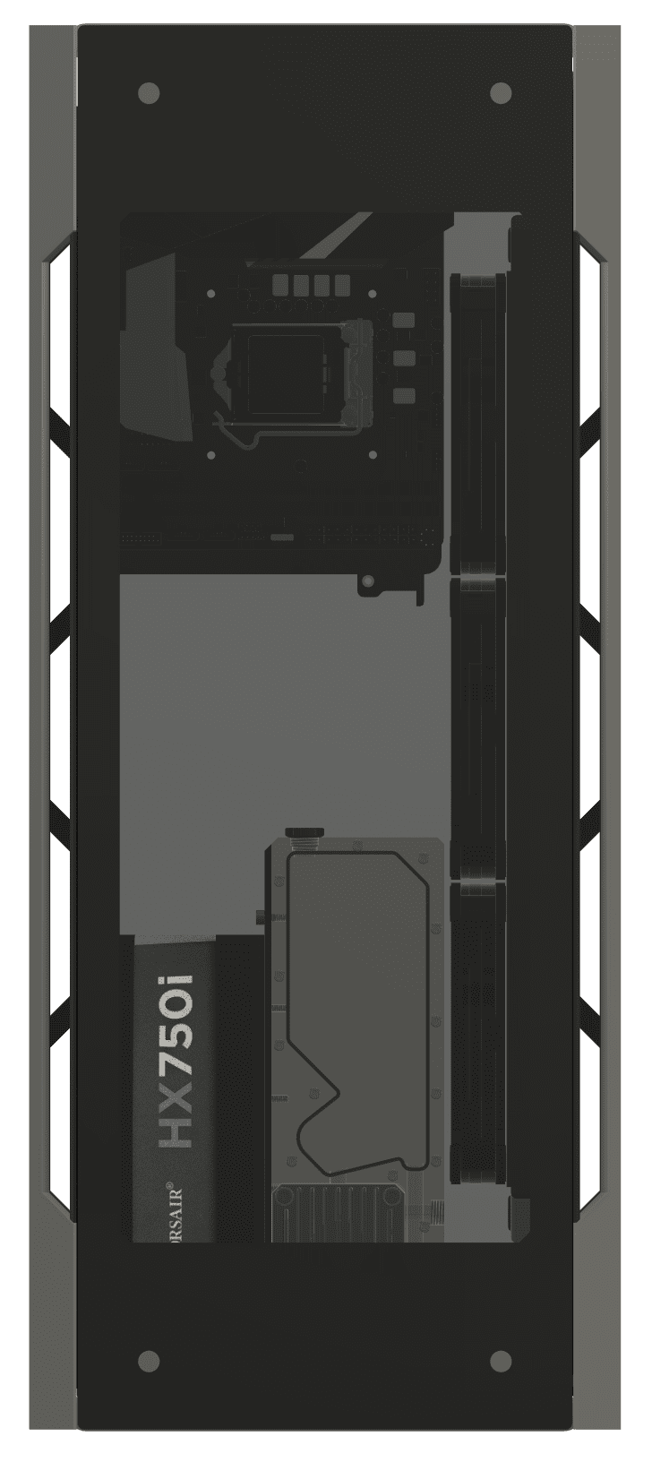

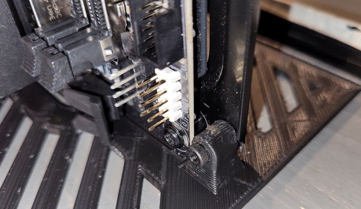

Alphacool stellt 3D Modelle von ihren Produkten zur Verfügung, das Modell vom GPU Kühler fehlt leider noch - habe ich per Email angefragt. Die Phanteks Teile habe ich selber modelliert, andere PC Teile kommen von Grabcad. Das Motherboard im Modell ist nur ein Stand-in, dank ITX Standard reicht das zur Platzierung der Bohrlöcher. Die Ausgeschnittenen Bleche ersetze ich mit Teilen, die ich auf meinem 3D-Drucker herstelle.

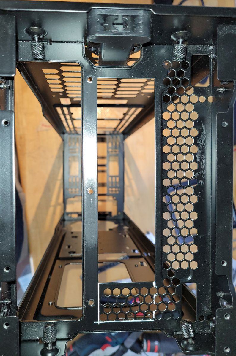

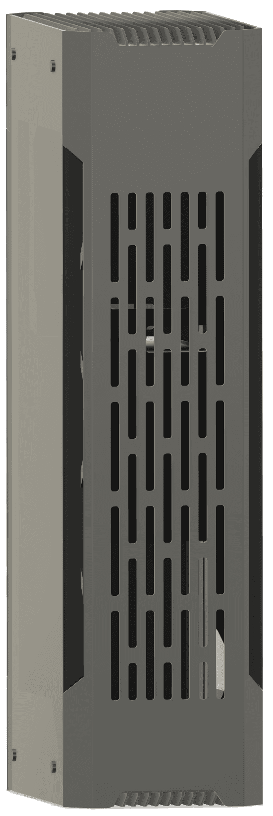

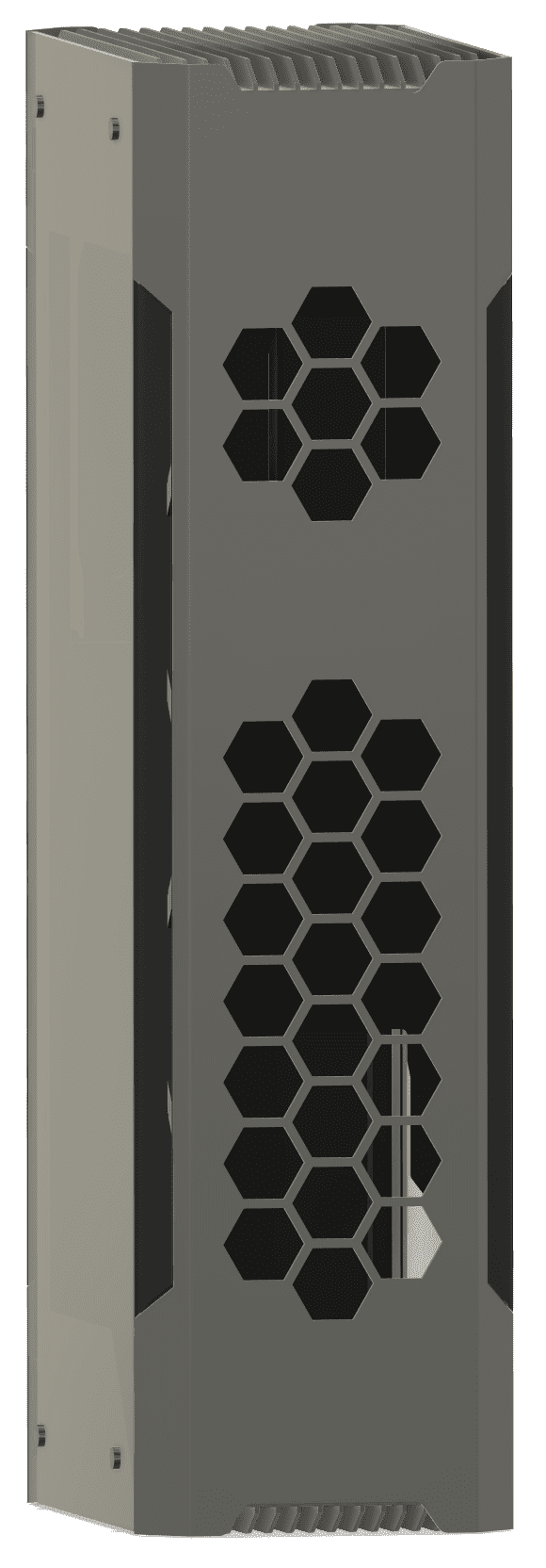

Hier sind ein paar Fusion 360 screenshots und Fotos vom Baufortschritt. Mit weißem Edding markiere ich mir die stellen, wo die Teile noch angepasst werden müssen.

2 Dinge stören mich sehr, die Front/Back panel haben keine Lüftungsschlitze und es gibt kein Sidepanel mit Öffnungen oder als Mesh-Variante wie das kleinere Shift Air.
Kennst du jmd. der aus dem Frontpanel ein Muster rausschneiden kann wie in deinen Bildern (in die USA möchte ich sowas nicht schicken lassen).
Zur Zeit habe ich das Sidepanel auf der GK Seite weg gelassen da die Temperaturen sonst eine Katastrophe sind, Ich bin zzt. auf der Suche nach einem Mesh-Filterstoff und einem Seitenteil-Rahmen den ich bespannen könnte und damit ein Shift X Air Panel zu erhalten (bisher aber nix gefunden).
Hatte bereits ein selbst erstelltes Acryl panel mit einem Metallgitter eingearbeitet, das verschlechtert bei mir den Airflow der GK nach draußen zu viel, sodas ich es ohne das Sidepanel betreiben muss. :(
Ich habe inzwischen die Teile zusammen und das System mit Luftkühlung getestet, pcie 4 mit linkup Kabel funktioniert bei mir auch. Nur ist das Kabel leider 1cm zu kurz -.-
Wegen Lüftungsschlitzen guck mal in der Post Historie von @Haarstrich , es gab einen anderen Thread wo jemand ne Laser Firma in Berlin beauftragt hat. Es gibt aber ja auch ne neue Version von dem Gehäuse wo ab Werk die Frontplatte gelöchert ist, evtl. kann man die vom neuen Gehäuse einfach nehmen
