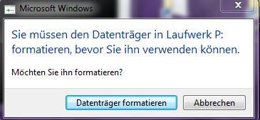

ich habe ein Problem , wenn ich meine Intenso externe Festplatte am USB 3.0 Anschluss anschließe , bekomme ich die Meldung :
Sie müssen den Datenträger (F: ) formatieren bevor sie ihn verwenden können.

Jetzt habe ich sie wieder vorne am PC in den USB 3.0 eingesteckt , und wieder die Meldung , Muss formatiert werden lässt sich aber nicht formatieren und auch nicht drauf zugreifen. :confused:

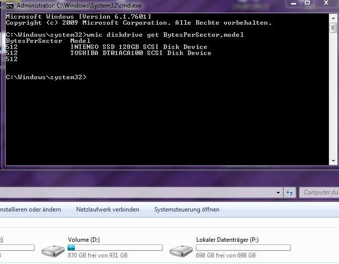

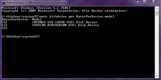

Gerade wenn es eine fertig gekauften USB-Platte ist, dann wird das USB Gehäuse bzw. der Chip dort drin, sehr wahrscheinlich eine 4k Sektoremulation stattfinden. Um das zu prüfen, schließe sie über USB an, starte eine cmd.exe und führe folgenden Befehl genau so aus:
wmic diskdrive get BytesPerSector,Model
Bei mir kommt raus:
BytesPerSector Model
512 M4-CT512M4SSD2
512 ST1000LM024 HN-M101MBB
4096 ST3000DM 001-1CH166 USB Device
Meine 3TB Seagate ist auch in einem USB Gehäuse das 4k Sektoren emuliert (CnMemory Fertiglösung). Das wurde mal eingeführt damit Platten mit mehr als 2TB auch weiterhin mit MBR partitioniert und die ganze Kapazität mit einer Partition genutzt werden kann, denn Windows XP unterstützt ja normalerweise kein GPT!

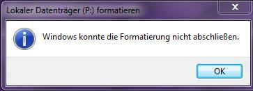

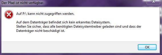

zu der Festplatte ich habe eine, Intenso 2,5 Memory Case 750 GB . Ich habe jetzt nochmal die Platte vorne reingesteckt.Meldung Die Festplatte muss formatiert werden , wenn ich auf formatieren gehe, kommt die Meldung auf P kann nicht zugegriffen werden.
Die eingebauten sind , eine Intenso SSD 128 GB und eine Toshiba HDD 1 TB.
Ich habe mal ein paar Screenshots gemacht : USB 3.0 Meldungen vorne :
Screenshots USB 3.0 PC hinten :

Wenn die Formatierung nicht abgeschlossen werden konnte, dann liegt ein Fehler vor und es gibt kein gültiges Filesystem, daher kommt immer wieder die Aufforderung die Formatierung vorzunehmen. Poste bitte mal den Screen von CrystalDiskInfo (die Portable Standard Edition reicht und ist frei von Werbung, einfach dem Link folgen, die zip speichern und irgendwohin komplett entpacken, dann DiskInfo.exe dort starten), ziehe aber bitte das Fenster soweit auf, dass alle Attribute und auch die Rohwerte vollständig sichtbar sind. Dann sieht man ob ein Defekt vorliegt und vielleicht ist auch die Partitionierungsinformation falsch, die solltest Du ggf. auch mal löschen und neu anlegen. Gehört das Gehäuse schon ursprünglich zu der Platte oder wurde da schon umgebaut?
