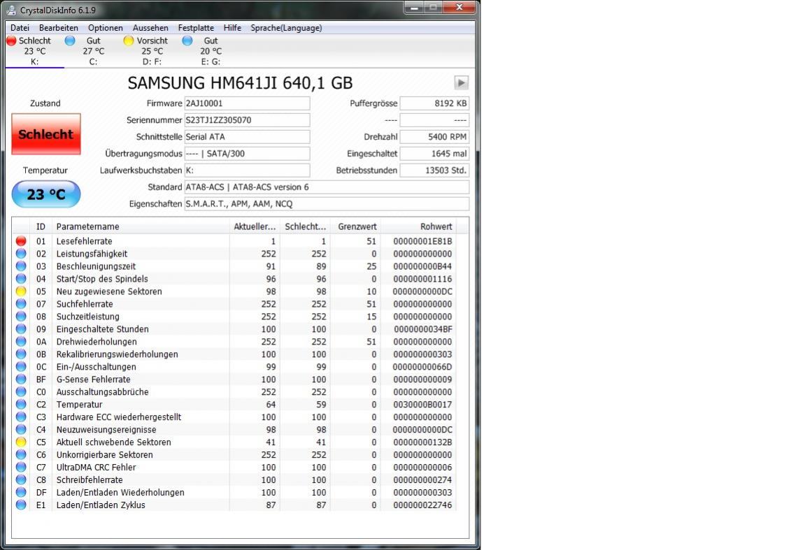

Hier ein Bild vom Tool
Das Problem ist das ich nichts kopieren kann, er fängt zwar an, aber bei 25% bleibt er stehen. Windows gibt mittlerweile auch schon Festplatten Fehler aus.

An den schwebenden und wiederzugewiesenen Sektoren sieht mans schon, die Platte hats hinter sich.

1. Wenn die Platte beim Anstecken / Windows-Start nicht gelesen werden kann oder zu sehr großen Verzögerungen führt, dann schaut man zuallererst(!) die SMART-Daten an.
2. Sehen die SMART-Daten aus wie auf dem Screenshot, dann lässt man kein Tool zur Dateisystemreparatur auf die defekte Hardware. Damit sind die Chancen extrem groß alles zu verschlimmern.
