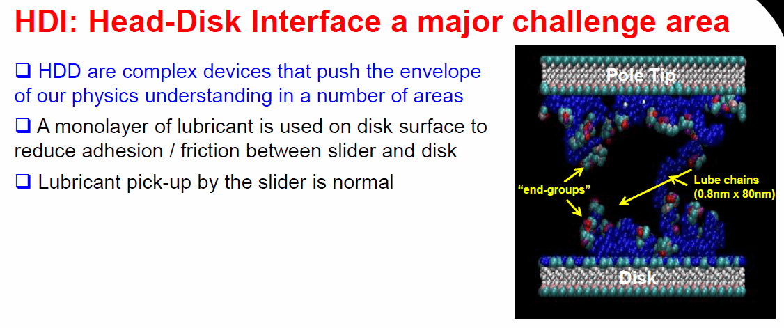

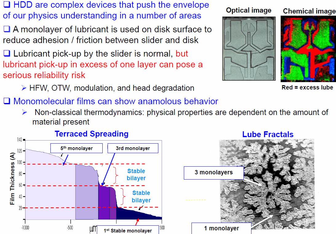

Den Teilkontaktbetrieb haben seit mehr als 10 Jahren alle HDD, nur die 2.5" Enterprise HDDs mit 10.000 und 15.000rpm haben den nie gehabt, deren Kapazitäten waren aber auch nicht so hoch, weil deren Datendichte eben nicht so hoch war und die sind inzwischen ausgestorben, weil sie komplett von SSDs verdrängt wurden. Man bekommt also schon länger keine neue HDD ohne den Teilkontaktbetrieb mehr, aber die Oberflächen sind entsprechend beschichtet und geschmiert um Abrieb zu vermeiden. Seit der Einführung des Teilkontaktbetriebs gibt es übrigens auch ein Workload Rating für HDDs und auch die Exos X20 oder neuste Ultrastar haben alle ein Workload Rating, denn die haben alle Teilkontaktbetrieb.
Das haben viele der einfachen Desktopplatten, eben WD Blue oder Seagate Barracuda, aber auch NAS Platten sind Consumer Platten und da haben es nur die WD Red, nicht aber die Red Plus oder Seagate IronWolf. Von daher ist diese Aussage so pauschal mal falsch.
