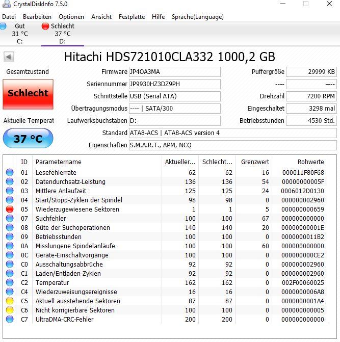

ich habe hier eine externe Festplatte, auf die ich nicht mehr raufkomme. Dann habe sie ausgebaut und ein Foto gemacht. Die Festplatte lief auf USB 2.0 und ist vom Jahr 2011. Auf einen Sataanschluss habe keinen Zugriff auf den Arbeitsplatz aber im UEFI/BIOS wird sie erkannt
In der Datenträgerverwaltung lädt er die Liste ohne Anzeige.
Per USB:

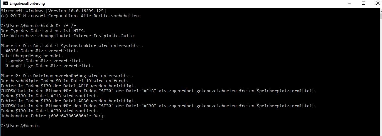

Arbeitsplatz: Auf D:\ kann nicht zugegriffen werden. Falscher Prameter
Per Sata:
Arbeitsplatz: nicht sichtbar aber im Uefi zeigt er mir die Platte an.
Lösungswege:
cmd: chkdsk (Laufwerksbuchstaben) /f /r
- siehe Anhang -
Was kann ich da noch tun?

chkdsk ist ein Recoverytool, sondern versucht das Filesystem gerade zu ziehen, auch wenn es dafür Dateien über Bord werfen muss. Die HDD ist hin, die ganzen verfügbaren Reservesektoren wurden schon ausgebraucht und es gibt immer noch 0x1A4 =420 schwebende Sektoren, die auch Schäden haben dürften. Die HDD ist ja auch schon alt und hat die 5 Jahre Nutzungsdauer hinter sich.

Wenn da wichtige Daten drauf sind, dann würde ich eine professionelle Datenrettung empfehlen, sonst würde ich versuchen sie unter Linux mit ddrescue zu klonen und dann Recoverytools auf den Klon loslassen, keineswegs aber auf diese HDD die vermutlich bei den damit verbundenen Kopfbewegungen dann bald komplett ausfallen dürfte. Wenn keine wichtigen Daten darauf sind, dann entsorge sie.
