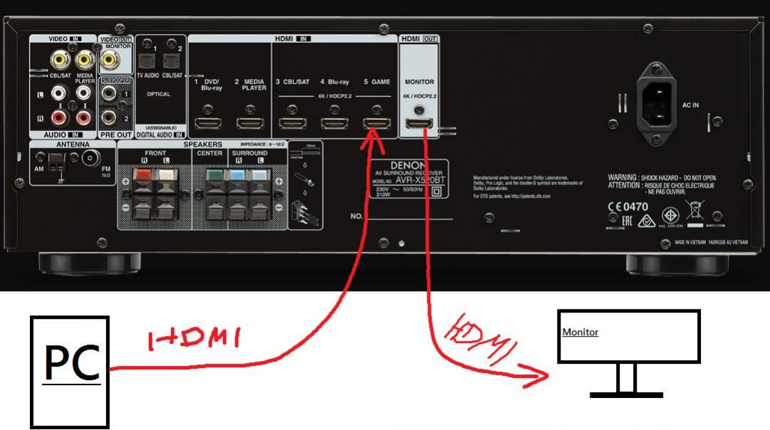

So...der AVR hat 5 HDMI-Eingänge und einen Ausgang. Wo ist jetzt das Problem? Wie genau hast du das bitte angeschlossen, dass du KEIN Bild am Monitor hast? Mach mal ein Bild vom AVR hinten.
Dein AVR ist wie jeder andere auch. Man muss es nur richtig anschließen.
so wie du das auf dem Bildchen skizziert hast hab ich es auch angeschlossen

Ich nehme mal an, dass du den AVR auch auf den "Game" Eingang gestellt hast.
Dann muss das so schon funktionieren. Der Samsung ist ein 08/15 FullHD Monitor.
Den richtigen Eingang am Samsung hast du auch ausgewählt an dessen OSD? Ich frage mich wie es sein kann, dass du über die Lautsprecher Ton bekommst, aber das Bild nicht am Samsung ankommt. Ich hatte das vom Prinzip her über Monate genau so angeschlossen wie du. Hatte eben nur nen anderen AVR (Onkyo Tx-NR609) und einen anderen Bildschirm (Dell U2414H). Und das funktionierte gnadenlos. Vielleicht ist noch das HDMI Kabel defekt vom AVR an den Monitor?
Du bist am PC auch an der GPU mit dem HDMI richtig? Nicht am Mainboard! Das würde mit der CPU nämlich gar nicht funktionieren.
Hmm... nun meine Hardware setzt mir von den Möglichkeiten enge Grenzen, Graka ist eine ASUS GTX750Ti mit einem HDMI out der mit einem neuen HDMI Kabel am DENON verbunden ist. Vom DENON geht es mit einem neuen HDMI Kabel zum Monitor, beide Kabel hab ich wegen möglicher Defekte wechselseitig ausprobiert/getauscht immer mit dem selben Ergebnis. Der Monitor wählt je nach dem auf welchen Eingang ein Signal anliegt selbsständig den passenden aus, der Ton kommt mit den angeschlossenen Boxen vom Denon sonst könnte ich mir die ganze Chose schenken.
