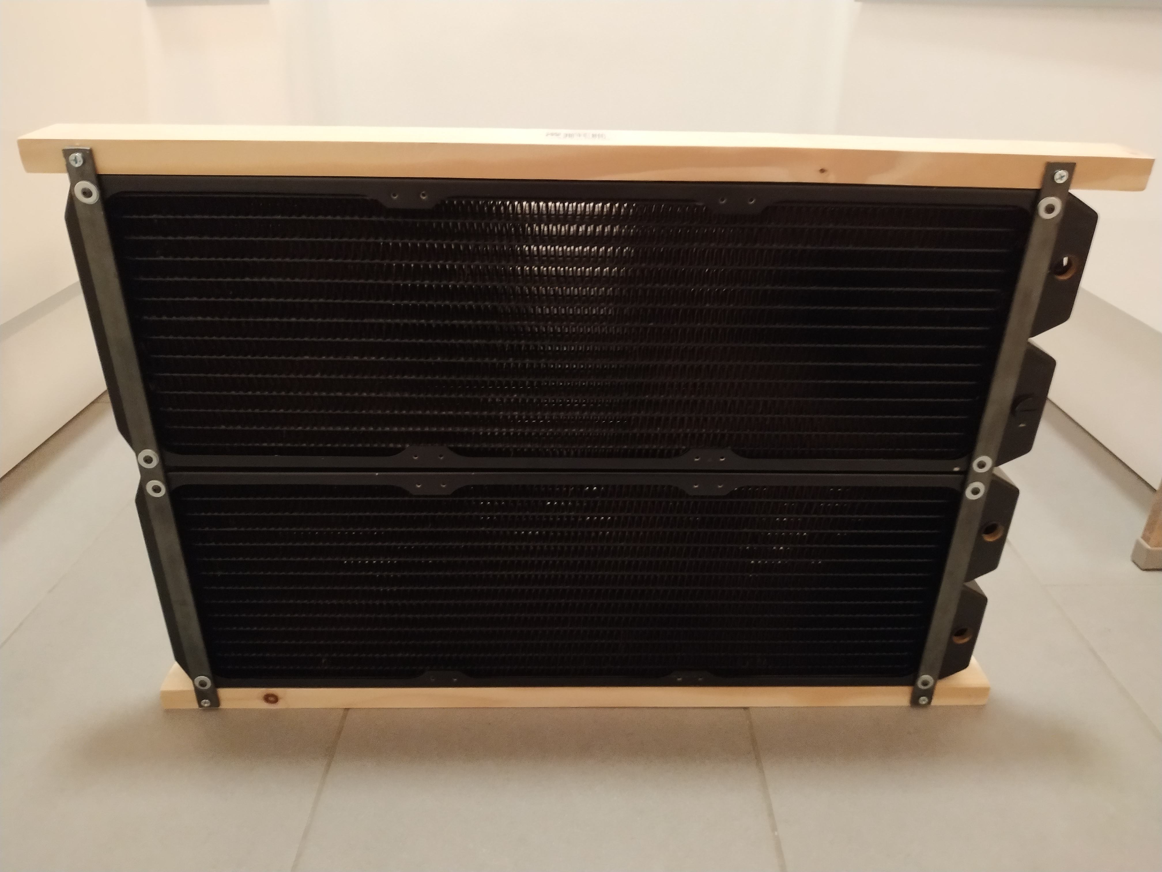

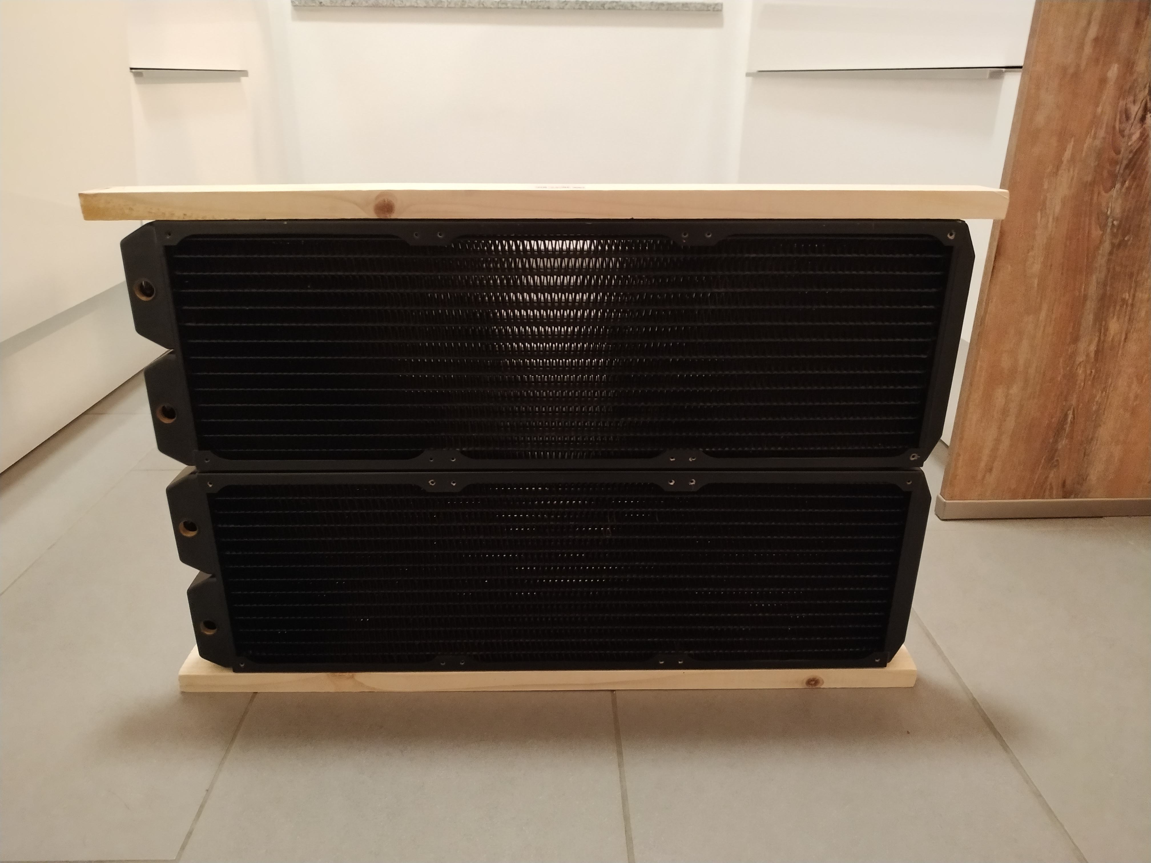

Ich will das tatsächlich ein wenig anders machen. Wollte 4x 4,5cm Kantholz nehmen und dazwischen jeweils Radis und Lüfter als Rahmen und dann schwarzes MDF und Plexi-schwarz als Abdeckungen nehmen.

Weiß auch nicht wie ichs besser beschreiben soll. Sobald der Rahmen steht mach ich mal nen Foto...

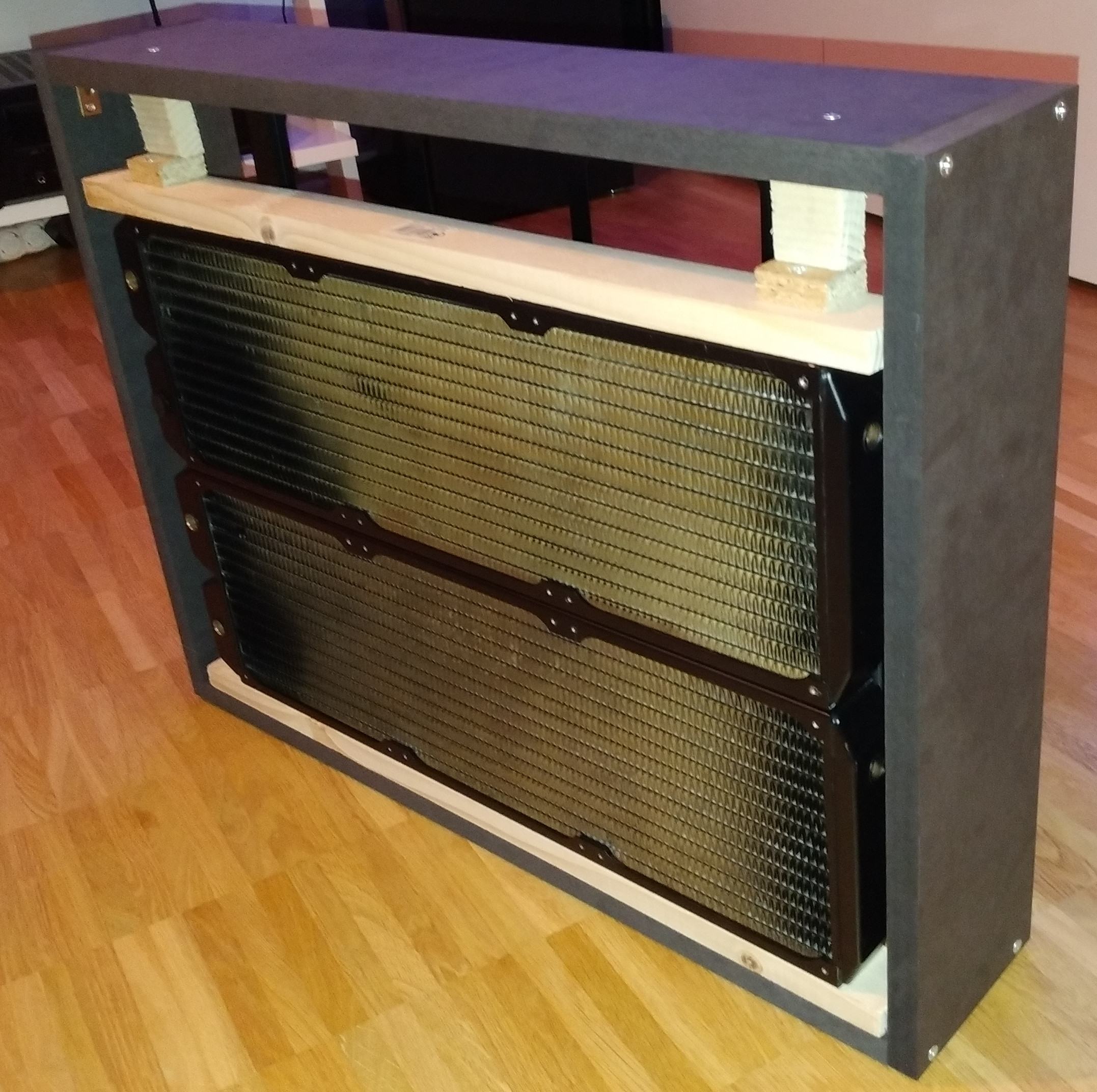

So ich hab es endlich mal geschafft zu basteln. Leider musste ich von der ursprünglichen Idee die Radis jeweils links/rechts und Lüfter oben/unten abweichen und baue jetzt Nora Style

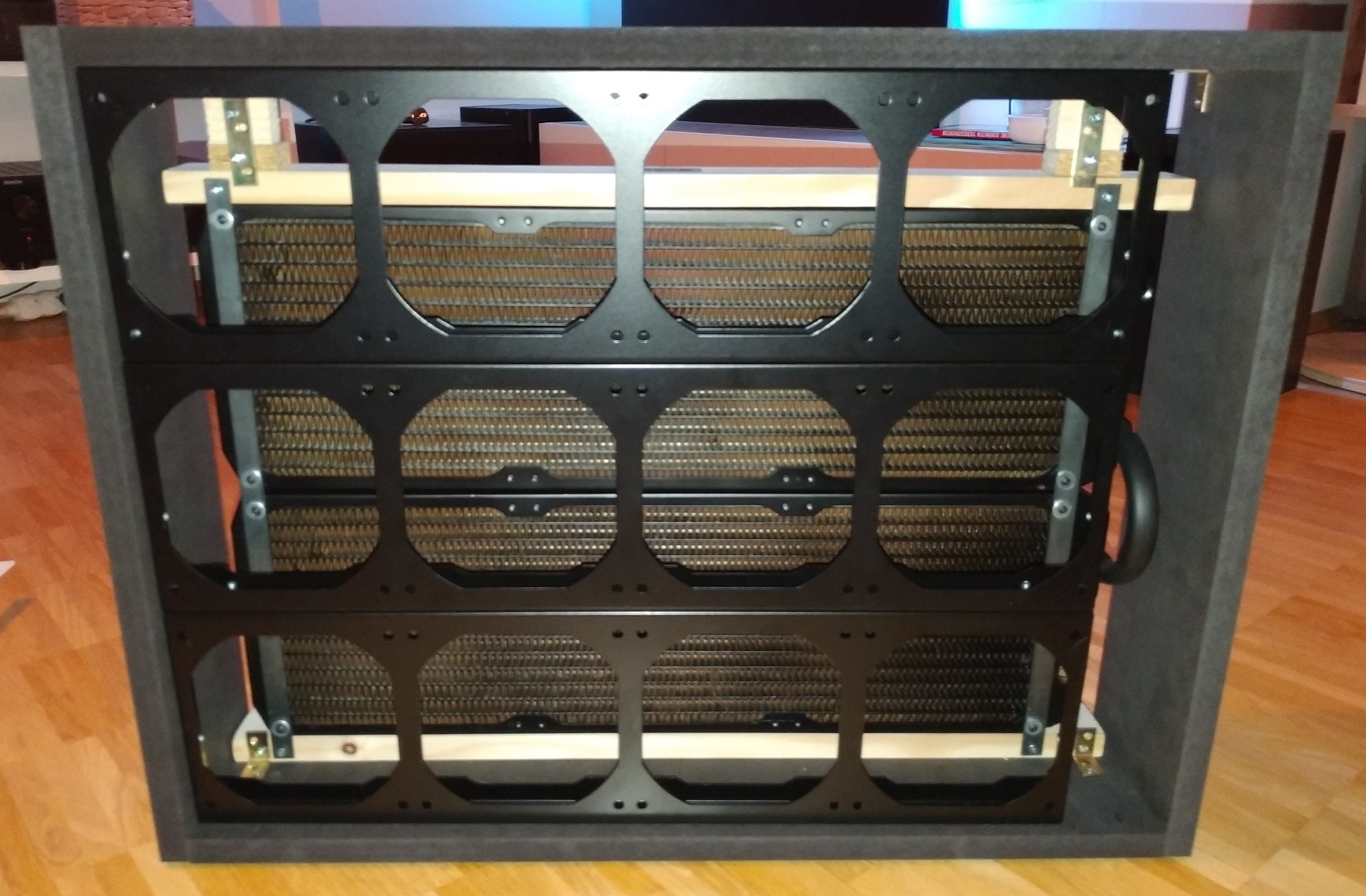

Das ganze wird dann so 15cm tief mit 8x140 gegenüber den Radis
Direkt 180mm drauf zu schrauben hab ich mir auch schon überlegt. Allerdings hab ich noch 6x p14 Lüfter über und wollte den teuren Lüfterkauf umgehen.
Meinst du ich werde viel Kühlleistung verlieren wenn ich weniger Lüfterfläche als Radiatorfläche hab?

ne, gehts bestimmt, brauchst aber höhere Drehzahlen, wenn du nicht direkt (halbwegs luftdicht) aufliegst...
Das hatte ich mal vor 4 x 480er Radis überlegt 😂
Da soll ja noch ein "Gehäuse" drum, so dass die Lüfter einen Überdruck erzeugen und hoffentlich die gesamte Radifläche durchströmt wird

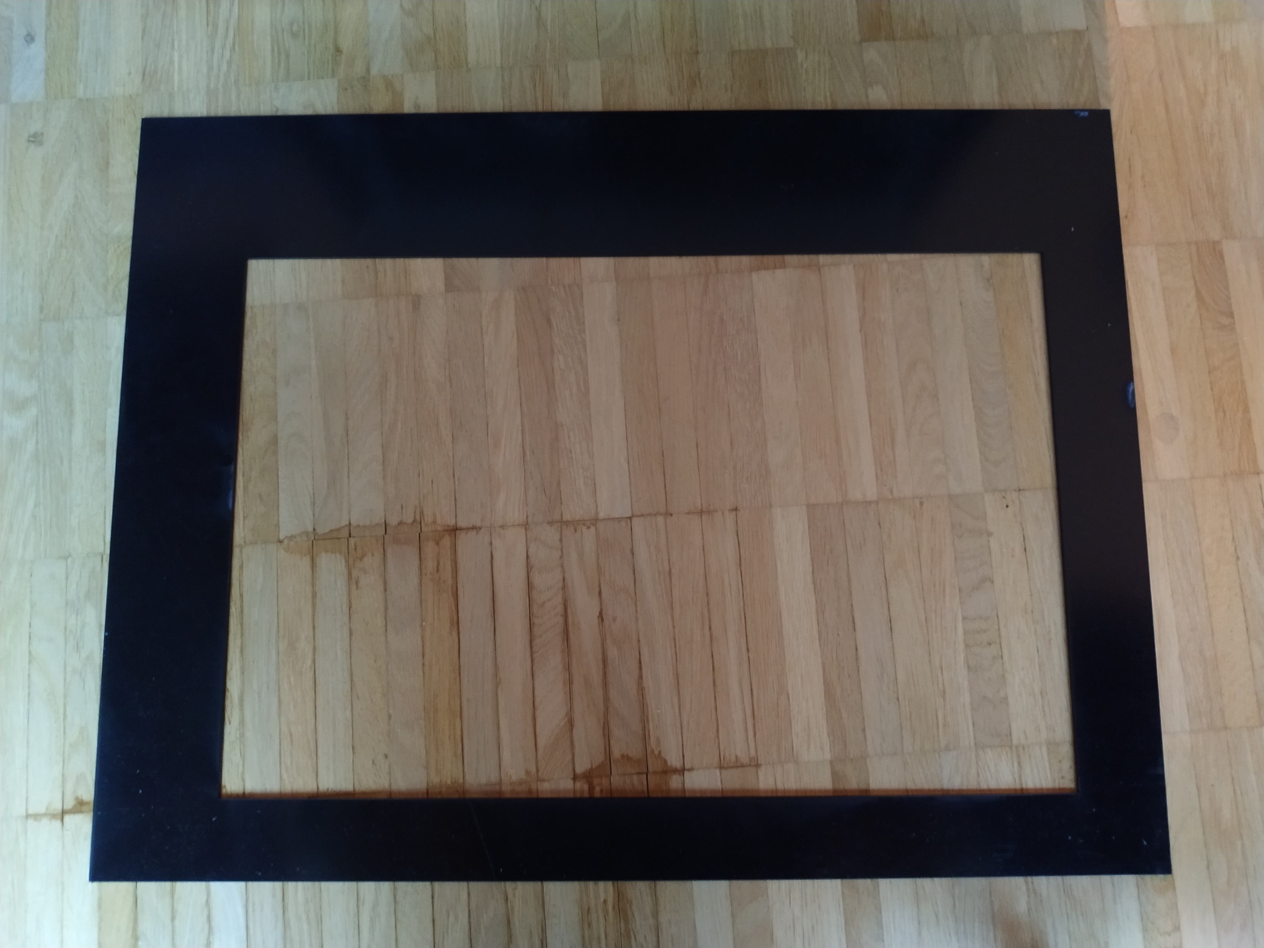

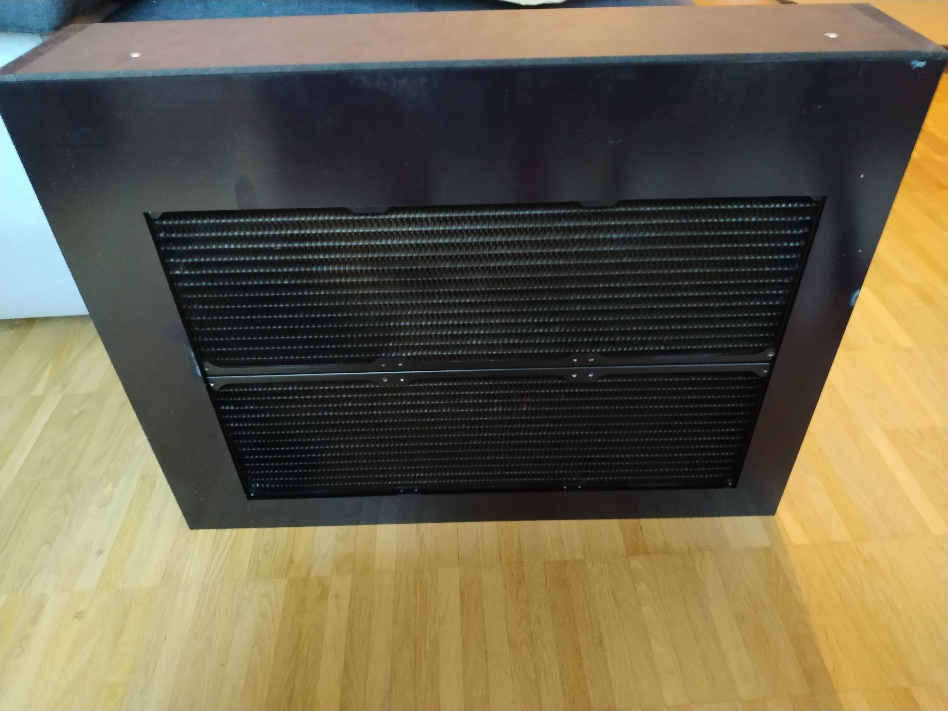

gibt tastächlich seit Sonntag Fortschritte. Der Rahmen ist soweit fertig. Ich habe auf 12x140 Lüfter aufgerüstet (wobei ich erstmal nur mit 6 bestücken werde, da ich die hier hab). Es fehlt jetzt noch jeweils auf beiden Seiten eine Abdeckung. Material dafür ist bestellt. Außerdem muss ich mich noch um das Kabel kümmern. Anbei ein paar schnelle Bilder:
