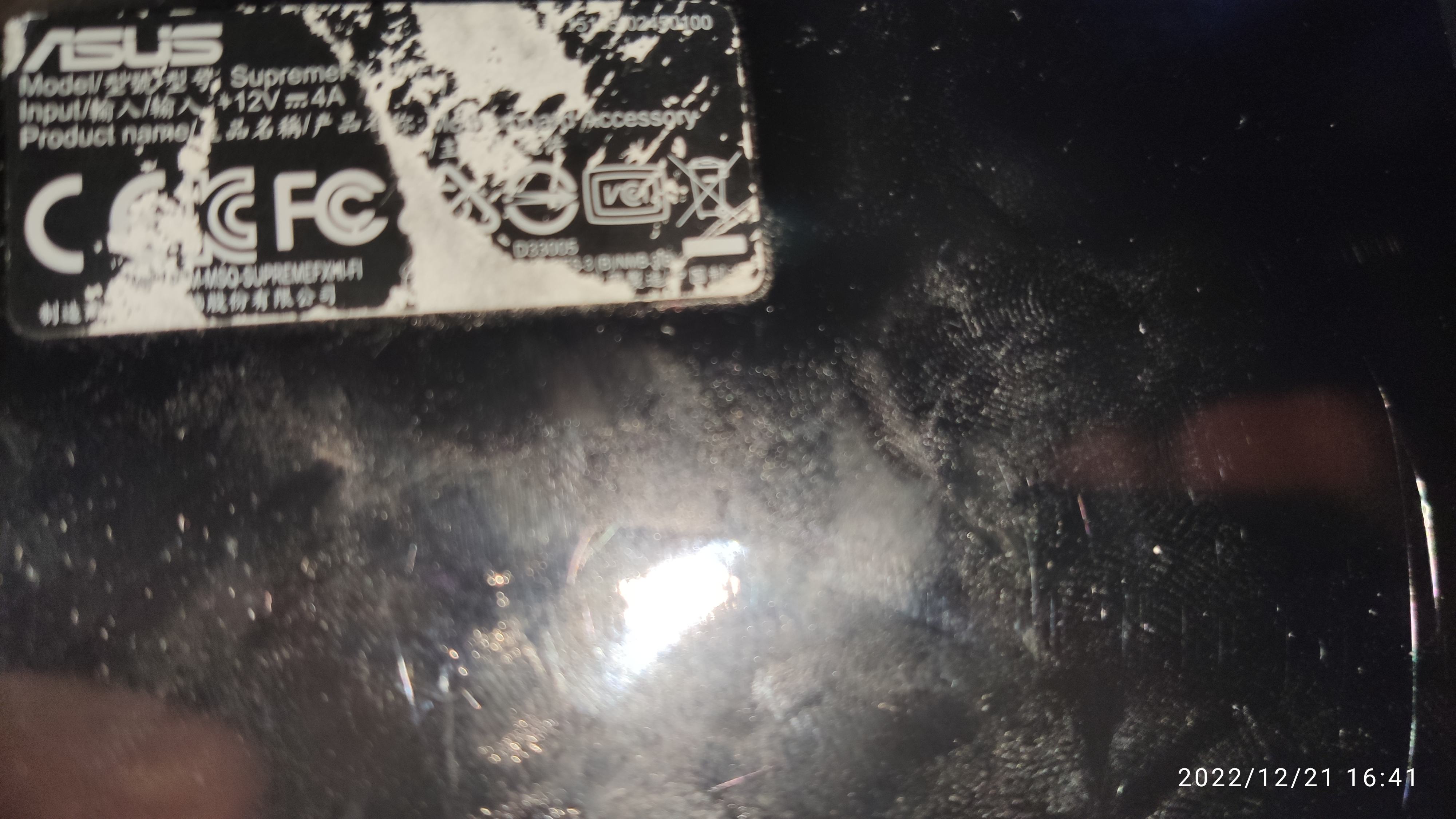

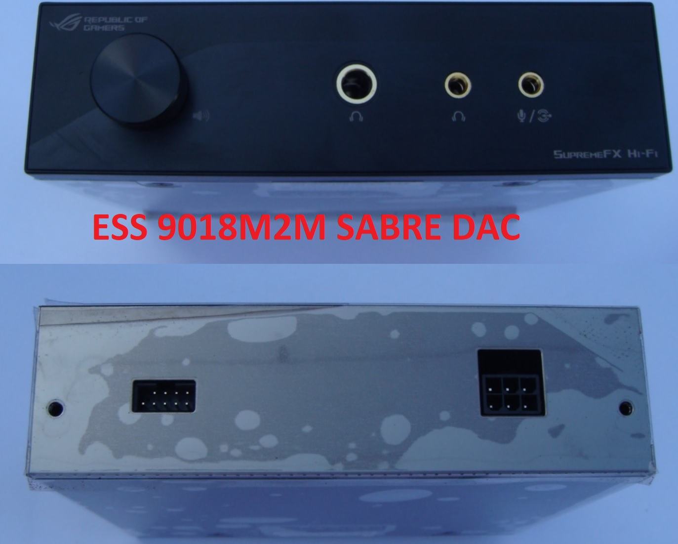

Also ich möchte damit keine Garka sondern einen Kopfhörer Verstärker der damals beim rampage Edition 10 dabei war betreiben, nur ist dieser eigentlich für den internen Einbau in ein 5,25" Schacht gedacht und hat einen Pcie 6Pin Anschluss und intern USb 2.0. Das ganze möchte ich jetzt allerdings gerne Extern betreiben (Usb ist ja kein problem).
Sry fürs schlechte bild aber darauf erkennt man das der KV 12V 4AMP braucht, also ja max 48Watt.
