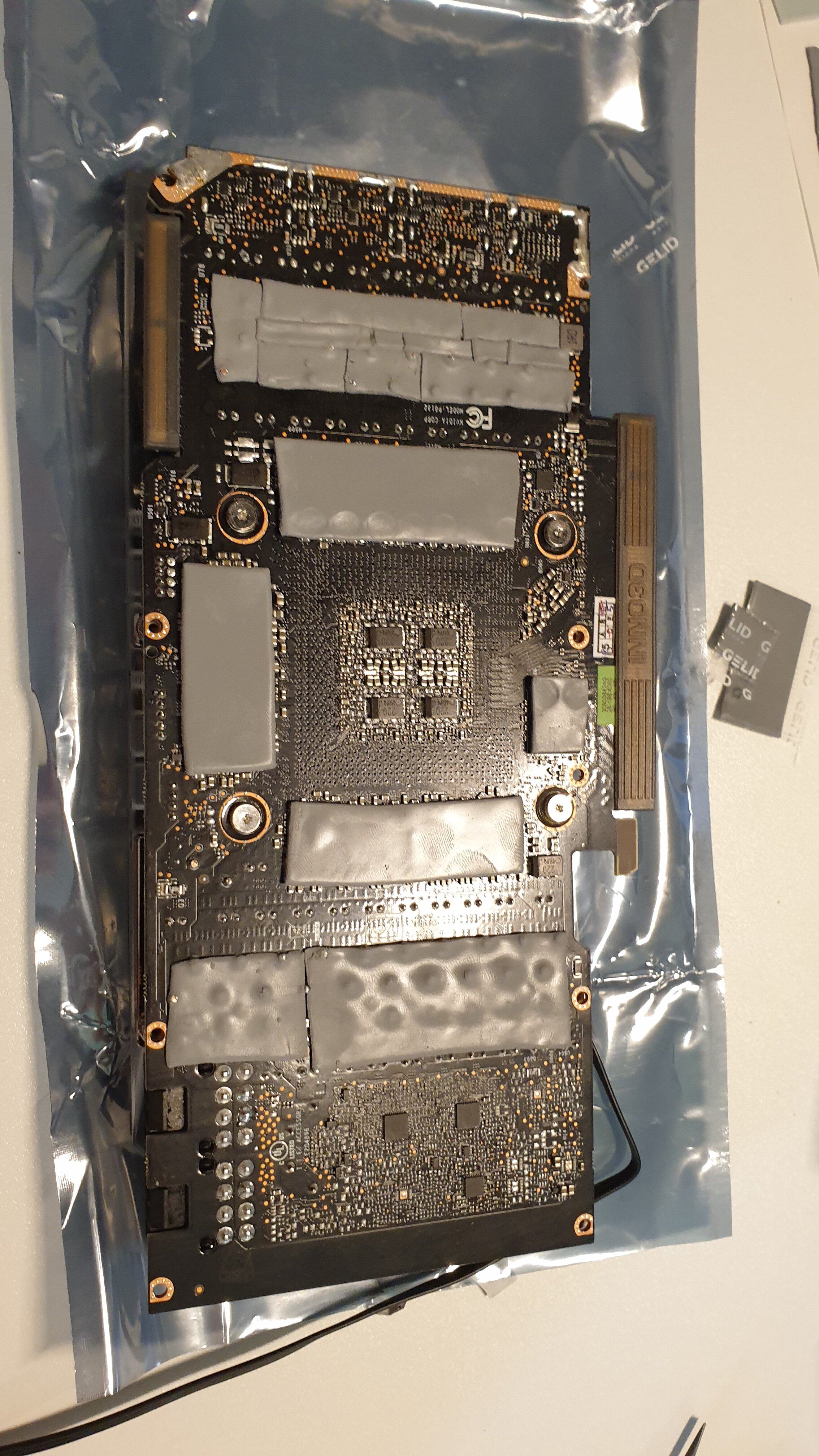

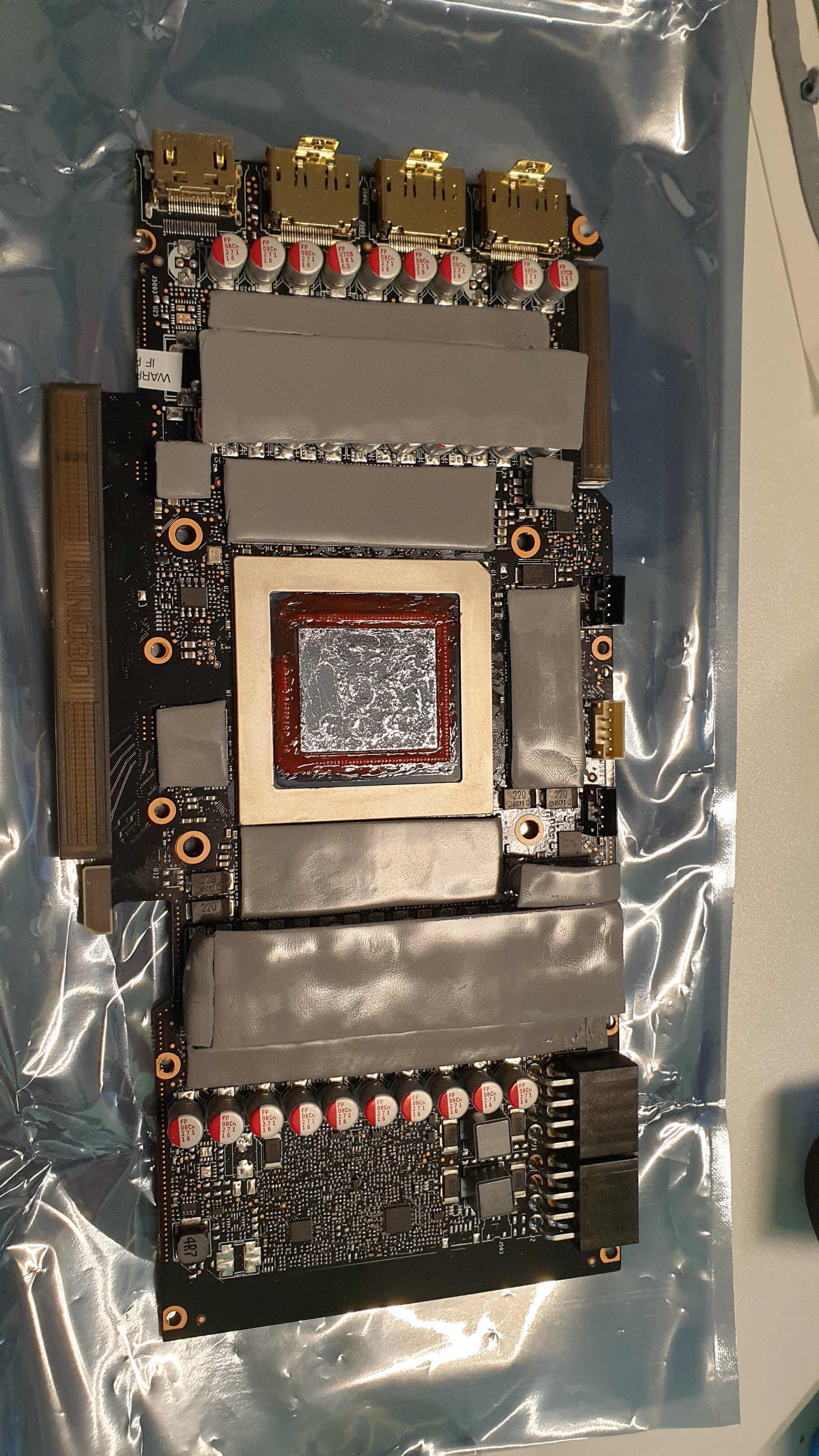

1,5 auf dem rams vorne und hinten
Wenn hier spuhlen und Kondensatoren mit kühlen wollt 0.5 und auf der rück Seite 2mm
Ich hab einmal alles gemacht bei der inno chill x4 3090
Also dann 1,5mm vorne auf VRam und 2mm hinten auf Vram und 0,5mm auf Spulen hinten?

Würde das so machen wie oben auf den Bilder.
Schneid doch nur mal so ein ganz kleines stück 5x5mm ab und leg es auf die genannten Positionen.
Schaust du wie die Abdrücke aussehen.
Gleich was die jungs hier dir empfehlen würde ich das so machen.
Zuerst mal nur GPU ein kleiner Kleck in die mitte auflegen drücken und dann schauen wie sieht es aus.

Ram vorne 1,5mm
Spuhlen und spannungswandler vorne 0,5mm
Ram hinten 1,5mm
Spuhlen und spannungswandler 2mm
So hab ich es gemacht
Klappt top und es verbiegt sich auch nix
