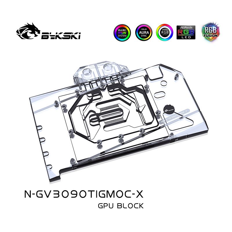

Nach dem vermessen der Gewinde zur befestigung des wasserblocks passt der nicht.
Wasserkühler für die EVGA 3090Ti FTW3 und Gigabyte 3090Ti Gaming OC ab sofort vorbestellbar:
Dein Link führt zur "normalen" FTW3 3090,
ich nehme mal an, du wolltest diesen Link hier posten:
Danke für die Info. Mal schauen wie sich eure Konkurrenz schlägt, die in etwa zum gleichen Zeitpunkt liefern will. Nach meinen Ferien werde ich entscheiden, welcher Block es wird.
Ist korrigiert, danke.

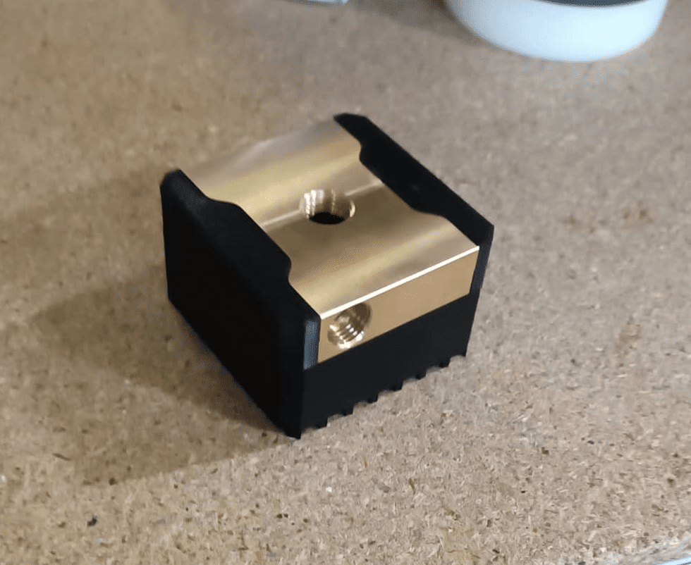

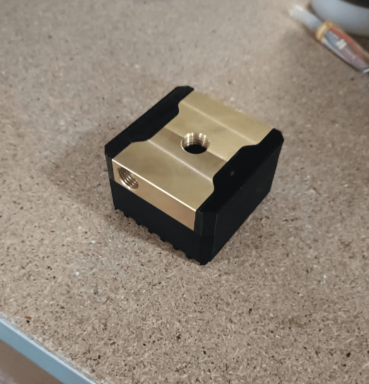

Mal ein kleiner Zwischenstand der Pumpen:
Ich bin vorhin endlich mal dazu gekommen die beiden schwarzen Blenden vom Top nebenbei testhalber 3d zu drucken. Fehlen noch ein paar kleinere Anpassungen, aber evt. schaff ich es die Tage dann auch mal ein Testmuster der Kappen zu fräsen dann passt auch die Farbe zum Pumpengehäuse.
Aktuell liegt das Top alleine bei ca. 400g bei grade einmal ca. 62x62x15mm. Das Gewicht des Gehäuses kommt dann nochmal dazu (je nachdem ob Messing oder Alu)
Bin leider noch nicht zum Fräsen gekommen, aber schonmal eine Vorschau auf die Dual DDC Tops. Ob mit oder ohne (oder wahlweise) Logo bin ich mir noch nicht sicher. Mir persönlich gefällts mit Logo besser weil es nicht so nackt ist, gibt aber ja einige die am liebsten alles komplett ohne Logo/Beschriftung wollen.
Das mit dem Logo entscheidest du ja, ansonsten unten verstecken 😊
Würden D5 Tiops auch in der Optik bleiben?
Sieht gut aus.
Gerade schön massiv Kupfer oder Messing als Dualtop (Top sowie Gehäuse), wäre dann echt perfekt.

Wird beide Versionen geben, also Pumpengehäuse aus Messing oder Alu, die Tops sind immer Messing (bzw. evt. gibt es später noch eine Acryl bzw. POM Version).
D5 Tops gibts in gleicher optik, sind dann natürlich etwas größer (80x160 anstelle der 62x124)
Bei den DDCs schwanke ich noch zwischen 15mm wie aktuell, oder lieber 18mm. Wären dann anstelle von ca. 1Kg fürs Top, ca. 1,2Kg, dafür aber ca. 15€ teurer.

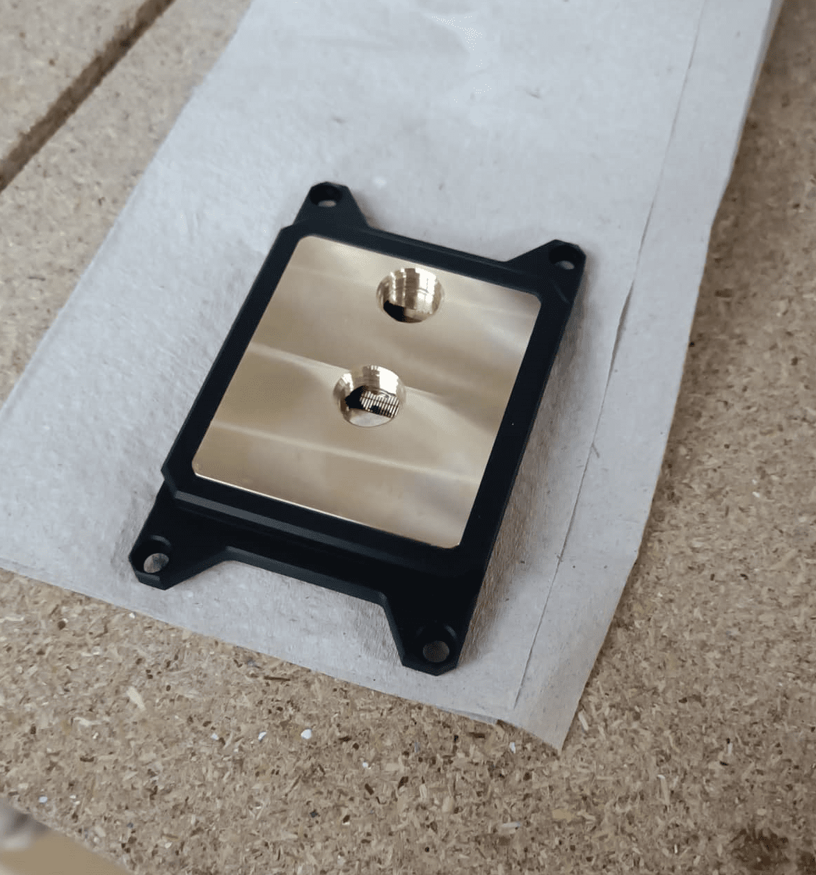

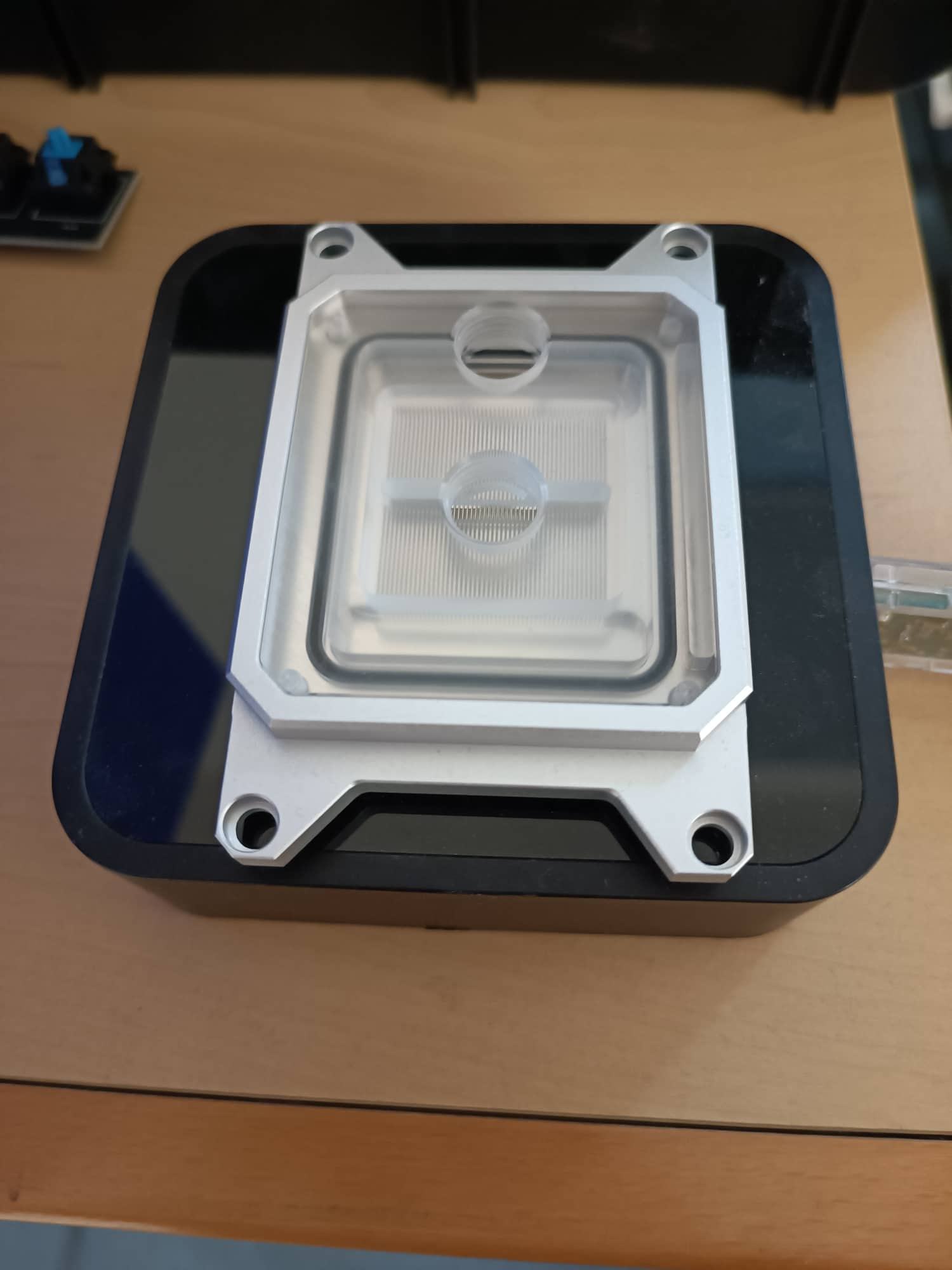

Dual-Top kommt leider erst nächste Woche neues Material, dafür heute mal am CPU-Kühler weiter gekommen.
Irgendwelche Verbesserungsvorschläge was die Optik betrifft?
Aktuell sind Messing mit schwarzen und silbernen Rahmen, und Acryl mit Schwarz/Silber geplant.
(War jetzt nur ein schnelles Sample direkt aus der Fräse, Rahmen wird natürlich noch glasperlengestrahlt und gepulvert/eloxiert.)
Blöde Frage is Oblitek dann deine Eigenmarke @Regok ?
Ja, war ursprünglich ein Nebenprojekt von meinem Bruder und mir, wird jetzt aber nach und nach um eine Wasserkühlungslinie und diverse andere Produkte (Steuerungstechnik, Gehäuse, Lüfter usw.) erweitert. Dann hab ich endlich nen Grund neue Maschinen zu kaufen:)
sieht schön sauber gefertigt aus ;)
ist aber von der Optik nicht meines, das ist mir zu schlicht. Und auch sehr nah an EK oder TechN (die mir mit den aktuellen Serien optisch auch nicht so sehr zusagen).
Finde ich aber super, dass du nun auch unter die Blockfertiger gehst :d
Für die Zukunft auch VRM Blocks geplant?
Finde das schlichte puristische Design sehr cool. Grade den schwarz-silbernen Kühler würde ich sofort nehmen 😅

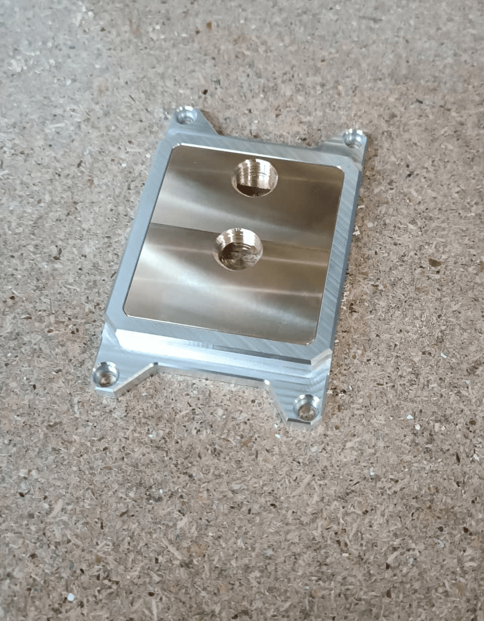

Nochmal ein Prototyp mit Acryl-Körper (LED-vorbereitet) und gestrahlt/eloxiert.
