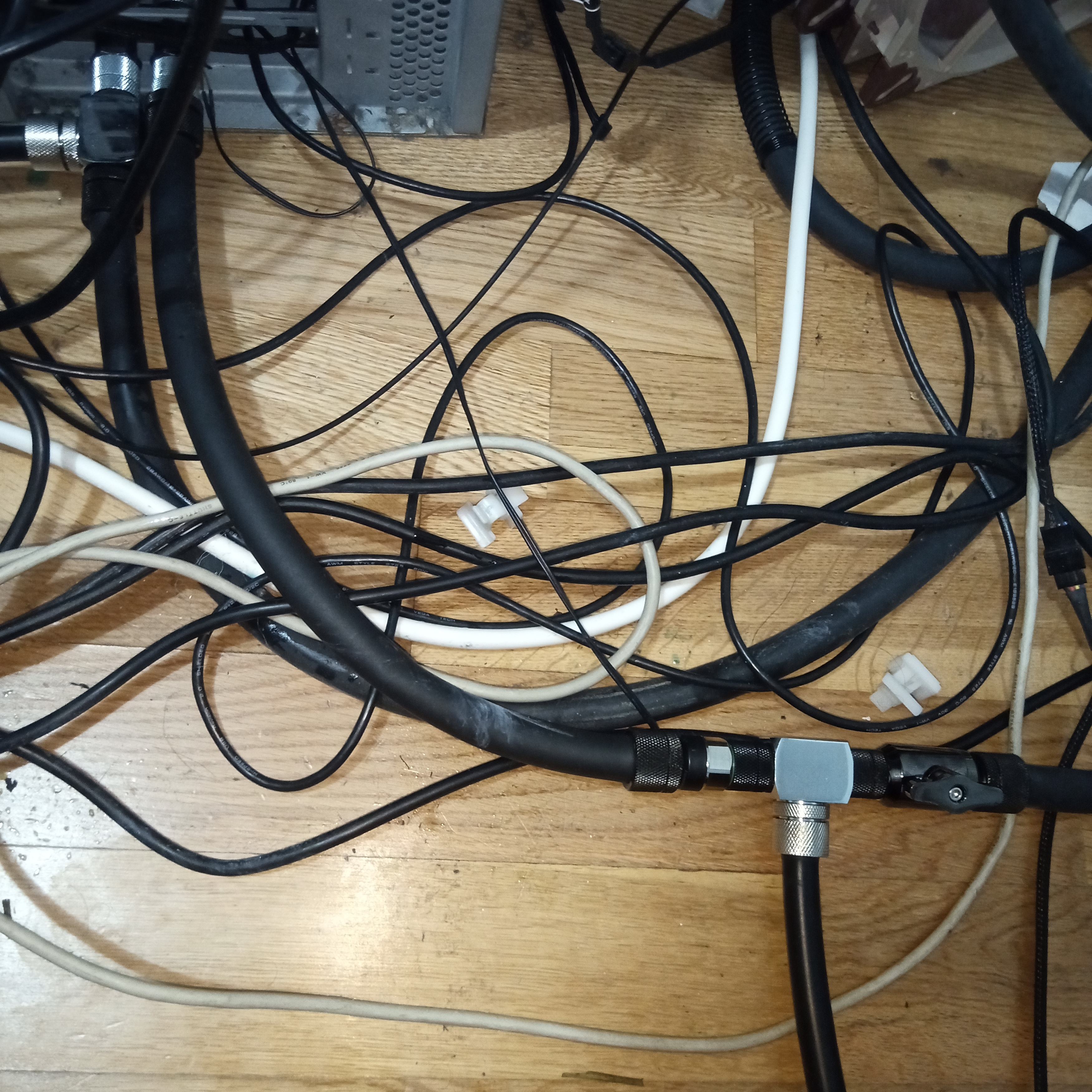

So, Schläuche ins Bad sind provisorisch gelegt und angeschlossen. Erstaunlicherweise kommt Wasser bei der Pumpe im Bad an, aber von dort aus geht es nicht weiter. Aber immerhin das. Hätte ich der Aquastream gar nicht zugetraut. Evtl. habe ich die Pumpe im Bad falsch angeschlossen. Das muss ich morgen mal testen. Und ich hätte den Schlauch erstmal auslüften lassen sollen. Naja, jetzt erstmal weiterfalten mit dem "alten" Teil vom Loop. Das ins Bad ist nur eine optionale Überbrückung der "normalen" Radiatoren.
50m Schlauch 10mm innen, 13mm außen
Gerade (dick) sind die Radis, der Abzweig (dünner) ist dann ins Bad. Ja, es ist Absicht, dass dann die Radis im Zimmer nicht mitlaufen. Und mit dem Kugelhahn plus Pumpe im Bad kann ich umschalten.
bei solchen T-Stücken setze ich immer auf Y-Stücke und ich hätte dann auch gleich an beide Seiten einen Kugelhahn gemacht.
Außerdem hätte ich den Sensor am Case verschraubt und nicht am T-Stück, das spart Dir an der Stelle das Kabel und einenTemp.-Unterschied sollte es nicht geben.
Weiterhin verwende ich immer 16/10er Schlauch, weil der einfach widerstandsfähiger ist und auch knickstabiler.
Anstelle der T-Stücke könntest Du auch Schnellkupplungen setzen und würdest dann einfach den entsprechenden Part verbinden. Von den Kosten dürften Schnelltrennies aber höher ausfallen als T-Stück/Y-Stück + Kugelhahn (außer wenn Du dann tatsächlich 4x Kugelhahn verbaust [bei BP legt man da schon auch nen guten Pfennig hin 😩 - ich verwende PB, Du ja nicht]
Aber schön dass es vorangeht :bigok:
Bei dem Rücklauf mit der Pumpe solltest Du klären ob die tatsächlich auch unter Wasser steht oder ob die vielleicht noch Luft drin hat. Vielleicht die Rücklauf-Pumpe erstmal mit weniger Dampf betreiben, dass sie nicht trocken läuft.

Kaum schließt man die Pumpe im Bad richtig rum an, schon klappt's auch mit dem Kreislauf. :fresse2:
Aquastream@minimum=3000upm, D5 im Bad auf Max = mehr Durchfluss als nur die Aquastream mit dem "alten" Setup. Das waren so um die 45 l/h. Nun (Folding@home gerade gestartet, also die Temps sind nichtssagend (Peak war Aquaststream@max, das waren dann knapp unter 100l/h. Ich vermute, dass der CPU-Kühler nach dem Umbau wieder etwas Staub aufgesammelt hat. Evtl. komme ich am Wochenende dazu den durchzuspülen.):
EDIT:
Das Setup in Bad ist noch provisorisch(da steht nur der Radi mit einem 200mm Lüfter. Aber noch nicht da, wo er stehen sollte.). Wenn ich am Wochenende dazu komme, was in 3D zu entwerfen und zu drucken, dann erfährt ihr es natürlich als erstes.

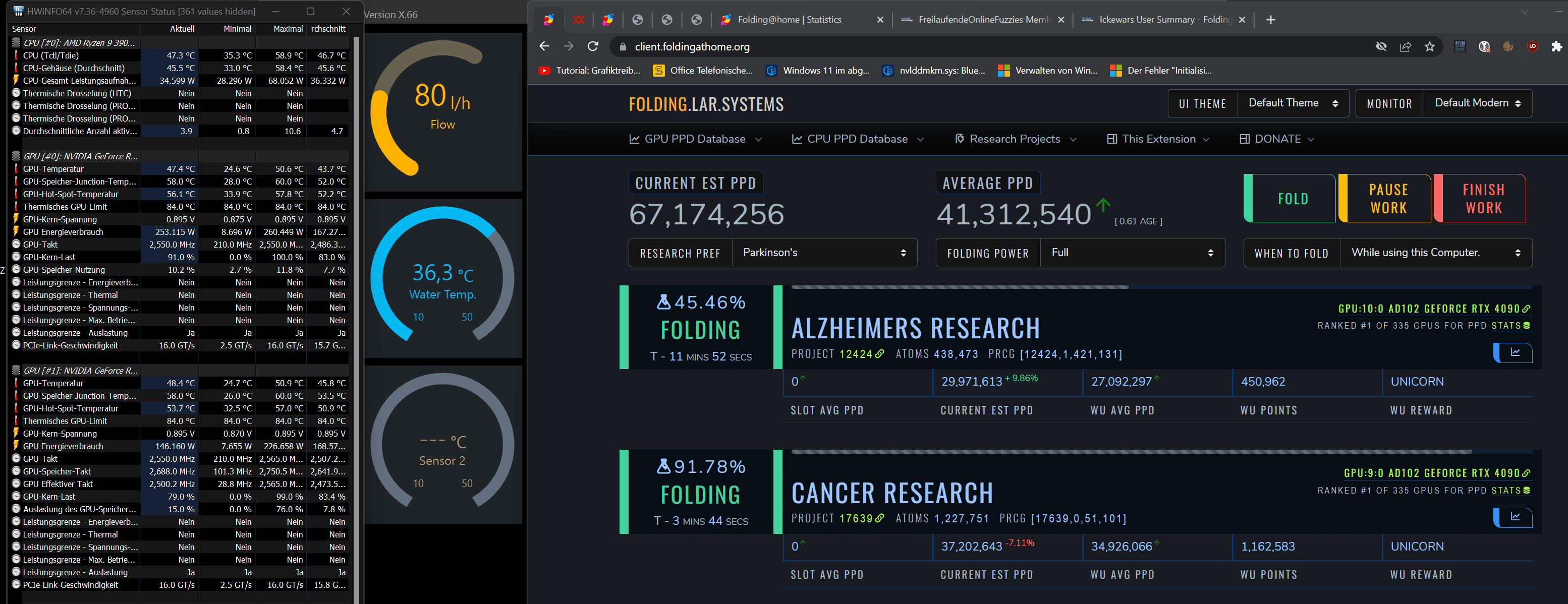

Ging ja gleich "doll" los: zwei halblebige Influenza WUs mit je 11 Mio PPD und 5 DL-Anläufen, bis die zweite Karte überhaupt etwas abbekam :rolleyes:
Edit: von fast gar nix zu nem neuen Momentaufnahme-Höchststand von 67 Mio PPD - Abwechslung ist zumindest immer geboten :d
