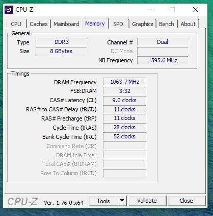

Hast du das XMP deines RAMs im UEFI aktiviert? Zeig mal einen Screenshot von CPU-Z > Memory Tab.
Ich gehe einfach davon aus, dass standardmäßig "sichere" Taktfrequenzen eingestellt werden. Da deine Komponenten alle 2133 MHz RAM-Takt unterstützen, kannst Du das auch so im UEFI einstellen, dann sollte das sowohl im UEFI als auch im Taskmanager oder anderen Tools angezeigt werden. Versprich' dir aber nicht zu viel davon - das einzige, was profitiert, ist die integrierte Grafik, und wenn Du nicht spielst, wirst Du wahrscheinlich keinen Unterschied merken.
Danke! Habe im UEFI jetzt die Speicherfrequenz auf 2133 Frequenz eingestellt. Dort wird es mir jetzt auch so angezeigt. Im Taskmanager allerdings komischerweise nicht?
XMP finde ich im UEFI nur unter der Funktion "AI Übertaktungsregler". Ist es das? Steht im Moment auf Auto
Hier der Screenshot:
1066MHz sind DDR3-2133, also passt alles.
Wieder was gelernt! Danke an alle!
