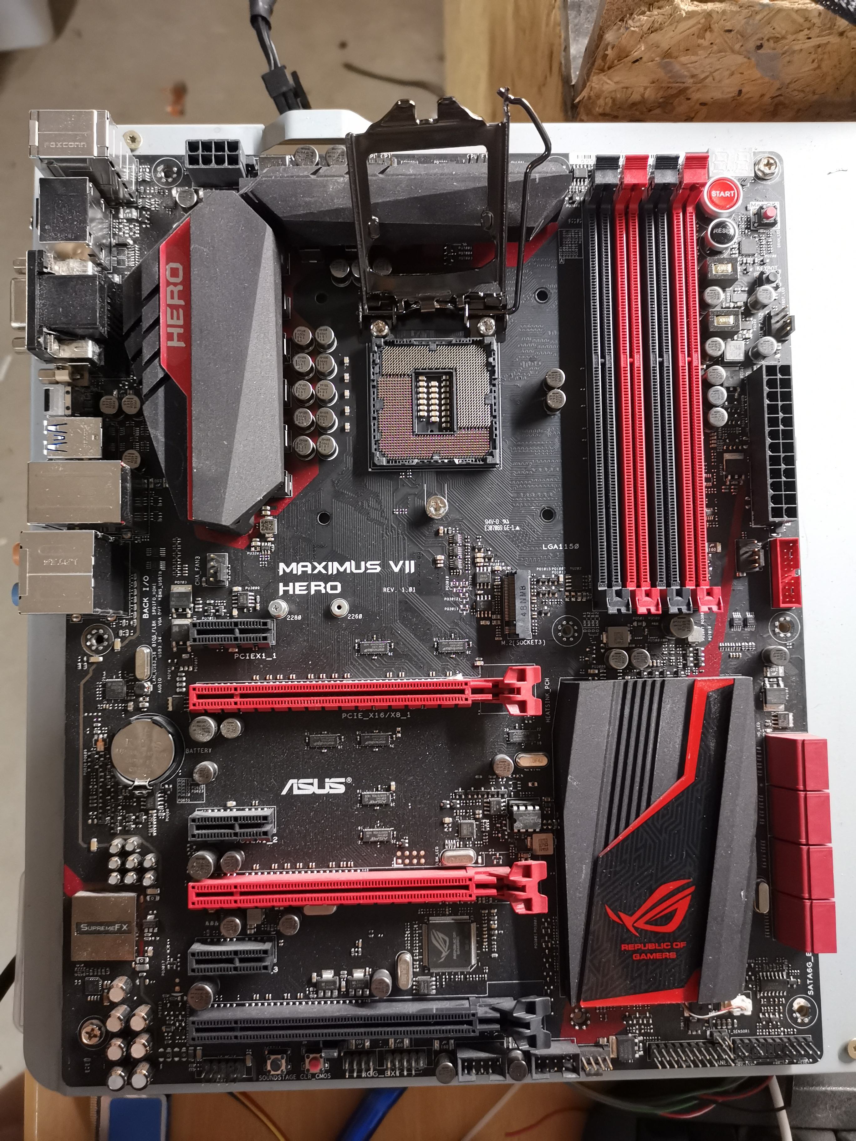

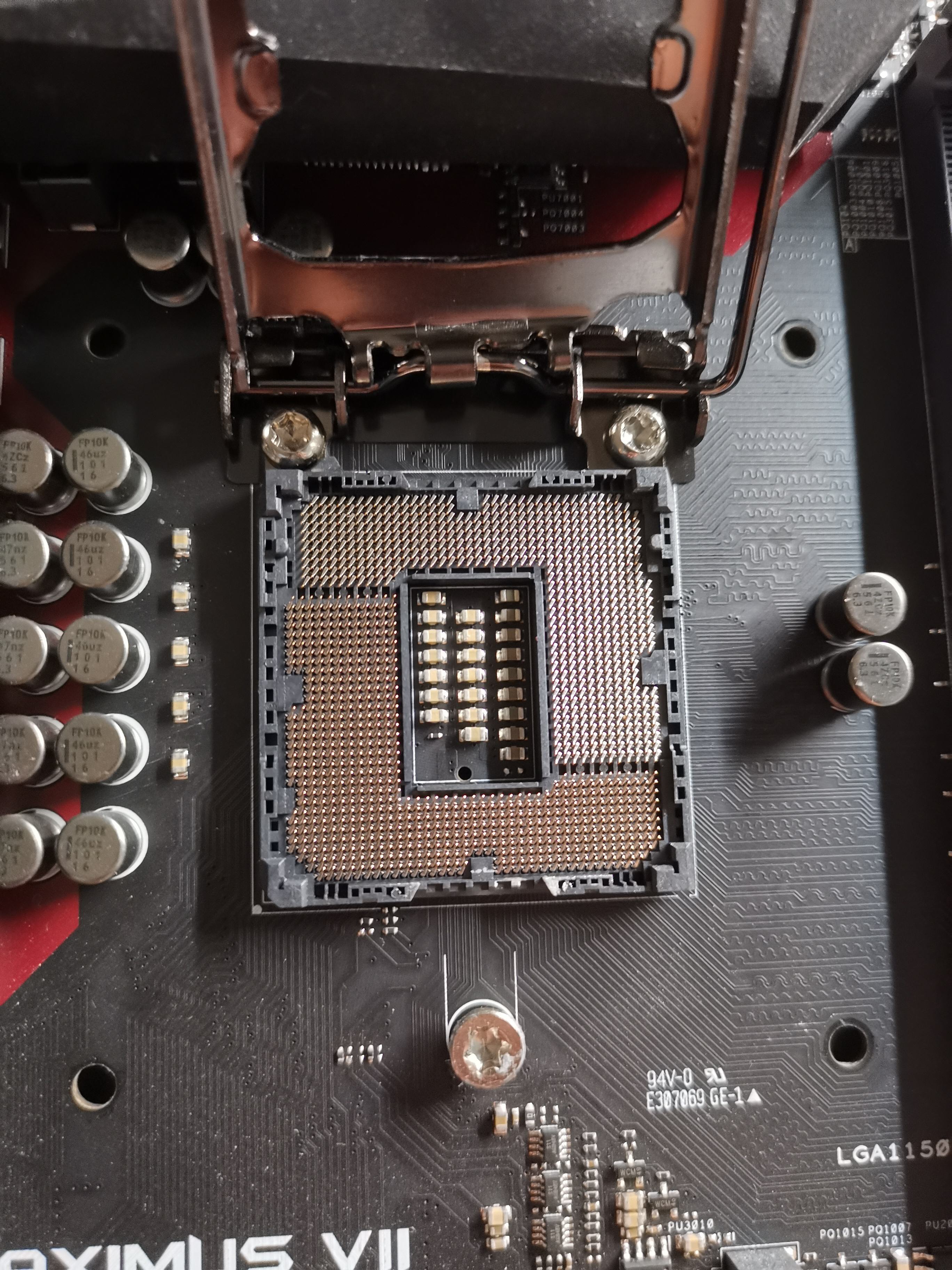

Kannst ja mal hochauflösende Fotos von Vorder- und Rückseite posten. Vielleicht sieht jemand was?
Anbei mal paar Bilder.
Also ich kann nix erkennen, Sockel sieht auch gut aus.
