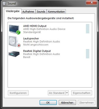

Das richtige Problem setzt jetzt beim Ton ein. Dieser soll natürlich dann über HDMI zum Fernseher durchgeschleift werden. Aber aus irgendeinem Grund kriegt mein Win7 das nur hin, wenn ich den PC nach dem aktivieren des Fernsehers neu starte. Und das ist richtiger Mist.

Hast du nach Anschluss und Aktivierung des Fernsehers im Catalyst bzw. bei den Windowswiedergabegeräten verifiziert, ob der HDMI-Anschluss als Standard definiert wurde?
Weiß nicht genau was du meinst.
Meinst du dass ich als Sound Wiedergabegerät den Fernseher als Standard aktiviere?
Wenn ja, das mache ich, aber das spinnt irgendwie rum. Die Letzte Problemlösung die ich dann hatte war halt neustarten.
Ja genau:

Normalerweise war das so, dass ich halt im CCC den Fernseher zum erweitern ausgewählt habe und dann unter sounds, den fernseher aktiviert habe.
Wenn ich mich recht erinnere hat das aber so nichts gebracht und ich musste die Grafikkarte als standard Wiedergabegerät aktivieren.
Das wollte der Rechner aber nicht übernehmen und ich musste dann neu starten. Danach ging es.
Jetzt gerade habe ich nur den Fernseher zum Anzeige erweitern genutzt und er wurde direkt als Soundausgabe mit erkannt. Ich musste gar nichts mehr einstellen.
