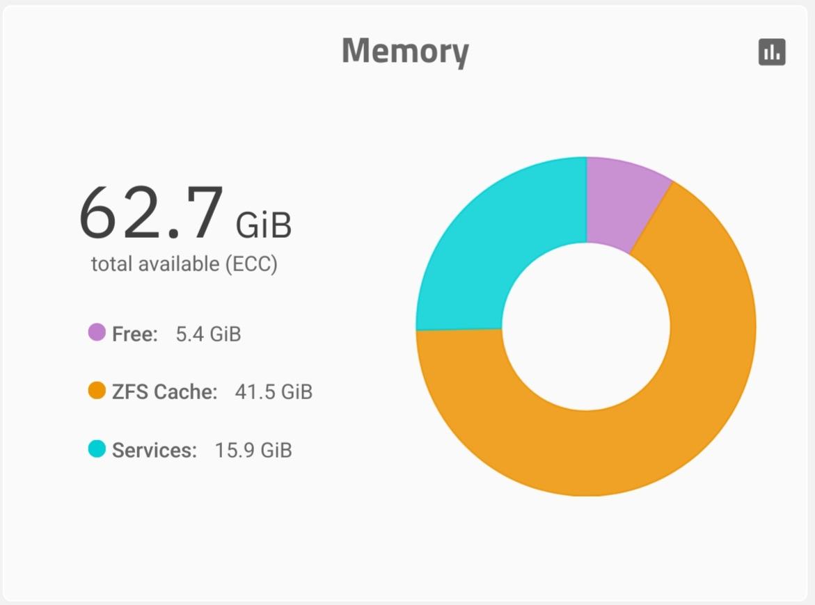

ZFS ist Stand der Technik was Datensicherheit angeht, ist genausowenig eine Glaubensfrage wie ESP oder konstruktive Sicherheit beim Auto. Wie Sicherheit beim Auto bedeutet ZFS mehr Aufwand was sich in einer leicht höheren CPU Last, etwas mehr RAM Bedarf und wegen der Prüfsummen in einem etwas höheren Platz Bedarf niederschlägt. Dieses "Mehr" ist aber "Wenig" angesichts des Sicherheitsgewinns.
ZFS ist Softwareraid bei dem die Konfiguration auf den Platten gespeichert wird. Platten tauschen ist total unkritisch genau wie Pool woanders importieren. Da die Daten im Pool mit Raid Redundanz liegen sollten, bedeutet eine defekte Platte das man diese ersetzen muss und ein Raid Rebuild starten. Hat man keine (ausreichende) Redundanz sind mit ZFS wie bei jedem Dateisystem die Daten futsch (Backup)
ZFS ist zudem das NonPlusUltra was Features angeht. Bedient wird ZFS über die zwei Befehle zfs und zpool oder eine Web-Gui.
