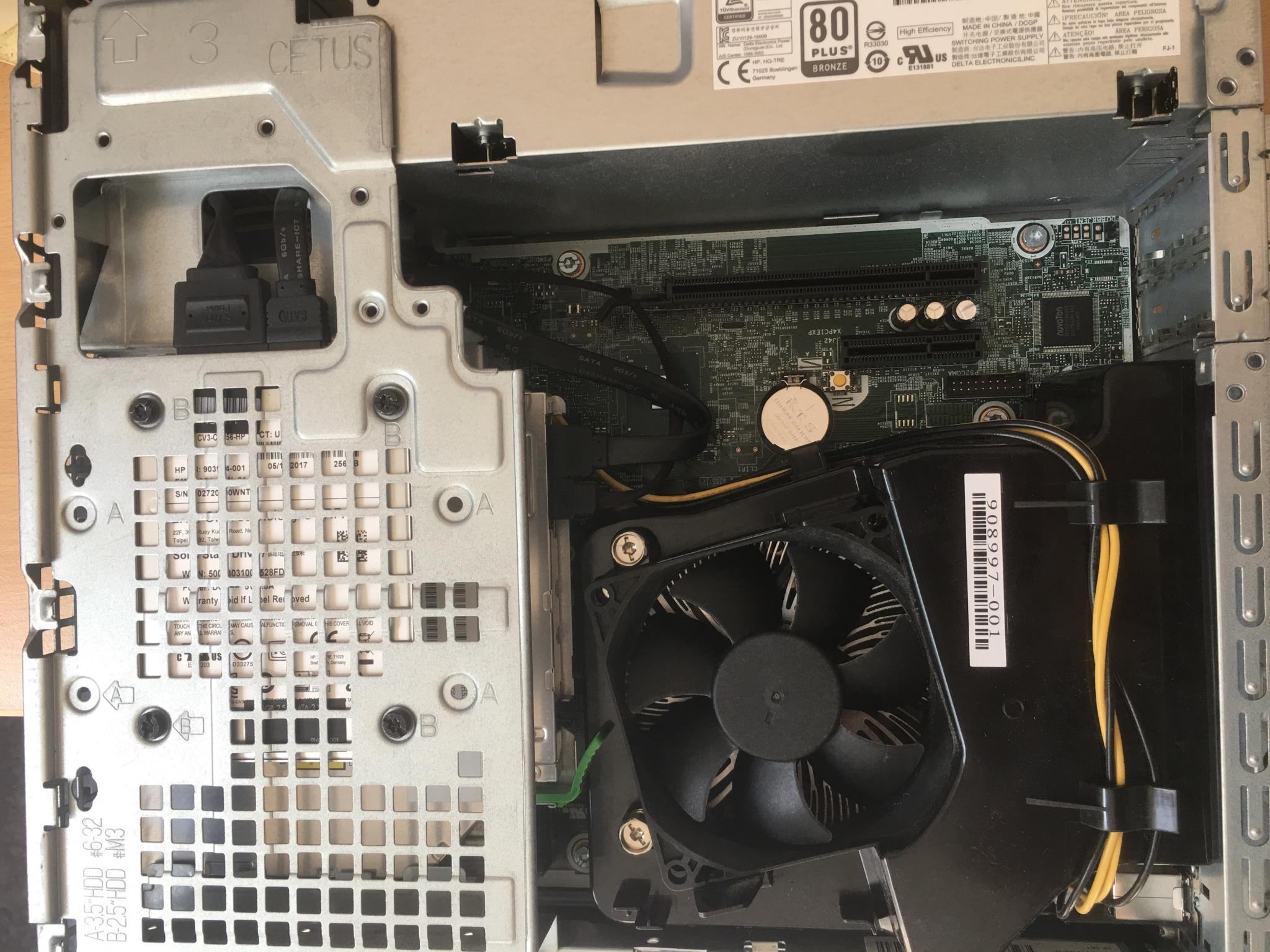

Ich bin günstig an folgenden Pc rangekommen und würde ihn gern möglichst preiswert aufrüsten um damit World of Warcraft auf möglichst gute Auflösung zu spielen und etwas Dota2 (ist aber nicht so wichtig). Meines Erachtens sollte eine neue Grafikkarte +ggf. Netzteil reichen, aber ich weiß nicht so welche und ob der Rest auch reicht.
Tausend dank für die Hilfe :)
HP ProDesk 400 G4
Prozessor: Intel Core i3 (7. Gen.) 7100 / 3.9 GHz (Dual-Core)
RAM: 8GB
GraKa:Intel HD Graphics 630 Dynamic Video
Das Netzteil hat glaub ich 180watt (müsste ich aber noch einmal nachgucken)

Der 400 G4 sieht stark nach einem Tower aus in dem ein sehr spezielles Netzteil steckt, auf jeden Fall non-ATX. Damit hätten wir das erste Problem schon mal fix.
Hinzu kommt, das HP ggf. die Stecker am Mainbaord auch nicht per ATX-Standard hat, was wiederum zum nächsten Problem wird.
Wenn ich dann noch das Thema Gehäusebelüftung sehe, würde ich sagen, mit wirklich Power brauchen wir da nicht anfangen.
Bitte mach die Kiste mal auf und guck mal, ob das Netzteil einen 6-Pin PCIe Stecker bietet und mach ein Foto vom Innenraum.
Ich fürchte fast, dass wir da bei ner GTX1050Ti ohne PCIe Stromstecker wohl am Ende der Fahnenstange sind.

Das klappt nicht, es handelt sich um ein Netzteil, welches die 3,3 und 5V Schiene vom Mainboard aufbereiten lässt.
Ausserdem bekommst du keine Mainboardblende für das Board, die ist im Gehäuse integriert. Und ob die Verschraubungen des Boards zu einem anderen Gehäuse passen wage ich auch zu bezweifeln.
Ergo: Nimm etwas OHNE separaten Stromanschluss oder nimm einen Adapter von SATA-Strom auf 6-Pin (dies empfehle ich aber ausdrücklich nicht).

Hier noch das Bild, ich weiß nicht ob das reicht
Star, noch mal zum mitschreiben für dich:
Aus dem tower da kannst du verwenden:
Den Proozzessor und vielleicht die HDD/SSD, rest wäre Müll.
Das Netzteil und das Mainboard passen nirgendwo anders rein.
Daher:
Entweder du baust dir ne karte in diesen PC, die da drin läuft, was wohl ne GTX1050Ti wäre, mit der man durchaus WoW Spielen kann, dann wäre der PC auch völlig i.O. dafür,
oder du verkaufst die Koste für mehr als nen kasten Bier udn nimmst das Geld, plus Extra-Budget udn baust was vernünftiges.

OMG!, sogar der SFF des G4, vergiss es verkauf dem blos fix und bau dir was richtiges.
small form faktor...Mini PC.. Habe ich aber aus den Posts hier nicht erkennen können. Aber normalerweise bietet HP immer mini- und Micro-Tower an und dazu bauähnliche Mini-Desktops.
Ist also alles möglich
Also bekomme ich nicht mal ne 1050ti rein? Und sollte ich sie doch reinbekommen, würde das 240 Watt Netzteil reichen?
Netzteil würde reichen, passt aber vom platz nicht rein.
Die LowProfile sind alle Dual-Slot, du hast aber nur einen Slot platz für 16x pcie (ist eh nur 4x angebunden, wenn ich das richtig gesehen habe)

mawel, sorry, aber Spielspaß kommt da nicht auf, spielen kann man das Spiel auch mit der IGP, aber ich bekomme meine 1070Ti sogar ins gpu-Limit.
Der Rechner ist halt echt schwer aufrüstbar.
