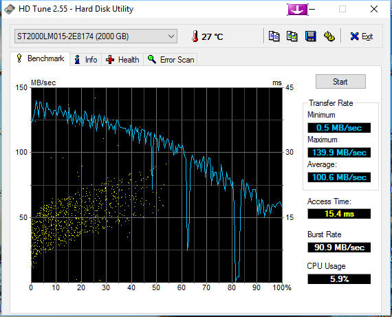

Festplatte ST2000LM015-2E81745 defekt?
Chris9
Neuling
07.12.2016
1
ist meine neu gekaufte Festplatte defekt?
Warum bricht die Rate bis auf 0,5 MB/sec ein?
Vielen Dank für eure Hilfe im Voraus.
Chris

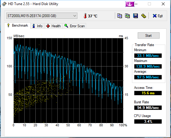

- - - Updated - - -
Zweiter Test
Lass' mich raten: Du hast Windows darauf installiert? Wenn ja, dann ist das normal, denn Windows greift während des Benchmarks auch auf die Platte zu und lässt somit die Übertragungsrate für Programme dementsprechend in den Keller rauschen. Ansonsten sieht das für eine 2,5"-Platte mit 5400 U/min auch vollkommen normal aus.
Eben und daher ist HD Tune recht untauglich die Zustand einer HDD zu bewerten, wenn auf diese auch andere Zugriffe erfolgen, wie es eben auf eine Systemplatte immer passiert. Das gilt auch für den Oberflächentest denn bei dem spielt auch die Antwortzeit eine Rolle und dann gibt es auch da rote Kästchen, wenn ein anderer Zugriff die Antwort der Platte auf die Antwort an HD Tune verzögert.
Poste doch bitte mal den Screenshot von CrystalDiskInfo für die Platte, ziehe aber bitte das Fenster soweit auf, dass alle Attribute und auch die Rohwerte vollständig sichtbar sind. Dann sieht man wie es wirklich im die Platte steht.
