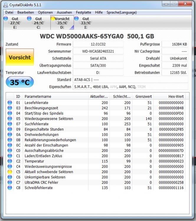

Nein, es kann weder ein falscher Anschluss sein, da passt nur einer, noch kann es meiner Meinung nach eine falsche Einstellung sein. Es besteht natürlich auch die Möglichkeit, dass die Festplatte einfach defekt ist. Wenn die Platte mal wieder erkannt wird, lade dir bitte mal Crystal Disk Info (Freeware; verwende die Portable Editon) herunter und mache ein Screenshot von den Smart-Werten. Achte bitte darauf, dass alle Attribute zu sehen sind.

was sagt das denn aus wegen der warnung "vorsicht".
die platte hat ja als einzige die warnung.

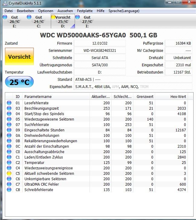

Kannst du mal bitte unter Optionen -> Erweiterte Optionen -> Hex-Wert den Wert auf 10 DEC stellen und nochmal nen Screen machen? :)
Generell sind UltraDMA CRC Fehler und schwebende Sektoren nicht so super. Sporadisches Nicht-Erkennen einer Festplatte kann mit Defekten zusammenhängen, die sich nicht immer beheben lassen. Ob sie die nächsten Tage/Wochen komplett kaputt geht oder ob sie noch eine Weile mit Ausfällen läuft, kann man nicht mit Gewissheit sagen. Ich würde dir auf jeden Fall raten die Daten auf der HDD anderweitig extern zu sichern. Falls du noch keine Backup HDD hast, wäre jetzt der Zeitpunkt sich eine zuzulegen. Wie alt ist die Platte? Hast du noch Garantie? Die WD5000AAKS hat leider nur 3 Jahre Garantie.
hallo, hier mal der screen mit deinen einstellungen. also sieht doch jetzt stark danach aus das die platte kaputt ist, oder?
weiß jmd was, sollte ich sie gegen eine neue austauschen?
3 Sektoren konnten nicht gelesen werden, beim nächsten Schreiben darauf wird nachgeprüft, und, kann wieder nicht Gelesen werden, durch Reservesektoren ersetzt. Soweit nicht wirklich schlecht für 12.165 Betriebsstunden, währe da nicht die hohe Anzahl an Schreibfehlern, die für WD Platten untypisch ist.
Hier sollten, falls möglich, die wichtigen Daten gesichert werden, dannach ein Test mittels WD DatalifeguardDiagnostics for DOS, wird der bestanden, die Platte vollständig überschreiben (Write Zeros), formatieren und die SMART Werte neu erheben.
