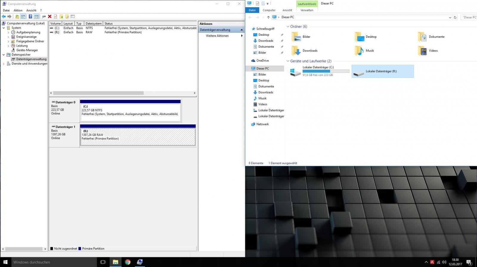

ich habe mich gerade an meinem PC gesetzt. Also angedrückt, beim Windows Boot hat er schon erheblich lange gebraucht statt wenige Sekunden.
Dann wollt ich auf meine zweiten Datenträger zu greifen und musste sehen das er mir sie nicht mehr als funktionstüchtigen Datenträger anzeigt.:mad:
Ich habe die Datenträgerverwaltung geöffnet, nach dem dieser Prozess einige Minuten dauerte zeigte er mir den Datenträger als Fehlerfrei an.
Jetzt bin ich absolut am Ende. Die Daten auf dem Datenträger brauche ich.
Wie behebe ich diesen Fehler?
Ich habe mal ein Bild angehängt damit man besser versteht was ich meinte.

Such' mal entweder hier im Forum oder mit einer Suchmaschine deiner Wahl nach Festplatte RAW, da bekommst Du sehr viele Ergebnisse, wie so etwas eventuell wiederhergestellt werden kann.
Wenn Du die Daten dann wieder hast, solltest Du eine Datensicherung einrichten - wenn es nur einmal die Woche auf eine externe Festplatte ist, reicht das im privaten Umfeld i.d.R. aus.
