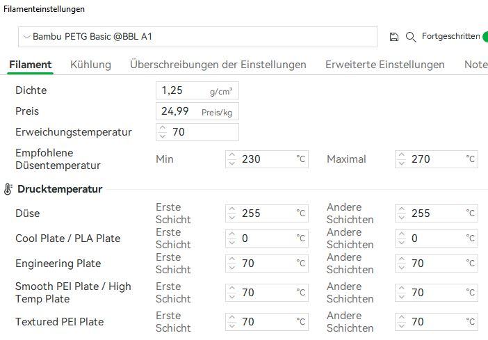

Ich drucke das Jayo / Sunlu PLA auf der Textured Plate mit 220 Düse und 55 Bett. Das PETG vom gleichen Hersteller mit 245 Düse und 75 Bett. Ich habe da simpel einen Kopie vom Bambu Profil angelegt und die Temps verändert.
Ach ja, für PLA habe ich die Kühlung des Hilfslüfters auf 20% reduziert.
Selbstverständlich befreit das einen nicht von den Einstellungen (Fluß usw.)
@Rommel
Ich drucke die Sunlu Filamente mit dem originalen Bambus Profil ohne Änderungen auf dem A1, keinerlei Probleme 👍
Bei PLA müsste das 220/65 und bei PETG 240/70 sein
255/70
Habe an dem Bambu PETG Profil auch nichts geändert.
Mein schwarzes Eryone PETG wollte auch lieber ~235-240°C haben, wobei das gelbe von Eryone z.B. mit dem Bambu Profil bei 255°C eigentlich passte.

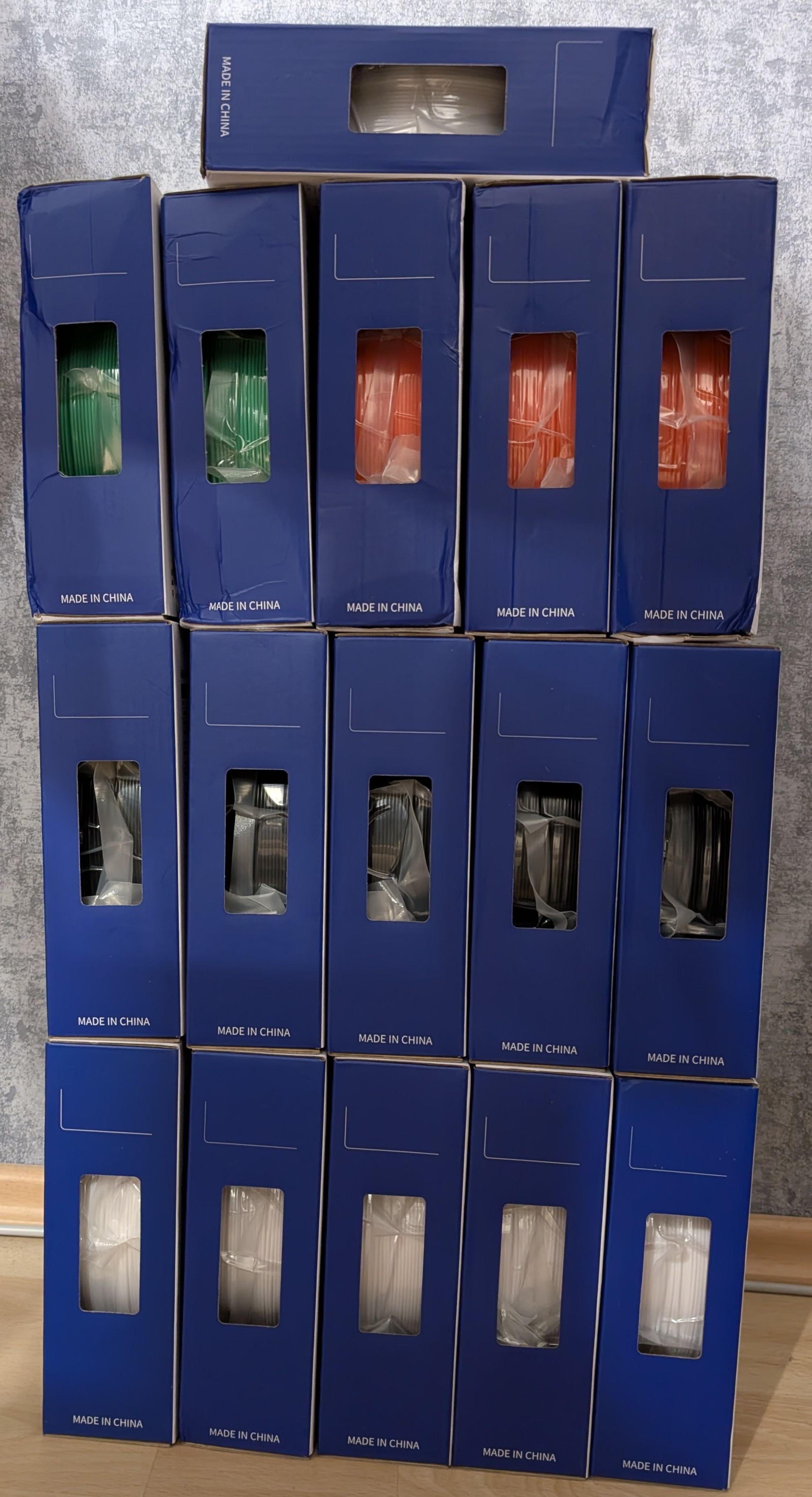

Wo haste bestellt? Finde kaum was unter 8€/kg und dann wollen die 20€ fürn 10er Pack Jayo als Versand. Dann bin ich auch wieder bei 10€/kg
Ich hänge hier gleich die Links an, sammle gerade alles Infos zusammen.
Da muss man ein wenig tricksen, dann klappt das. Auswahl ist halt nicht so groß
10x 1,1kg PLA matt Farben: Weiß, Schwarz, Grau (andere Farben teurer)
(79,99€ + 7,72€ Versand) - 9€ = 78,71 => 7,15€ pro kg
Benötigte Gutscheine: 11DE09 (nur bis 22.11. gültig) oder BFDE09 (ab 22.11. gültig)
10x 1,1kg PETG Farben: Weiß, Schwarz, Grau (andere Farben teurer)
(71,39€ + 7,72€ Versand) - 9€ = 70,11 => 6,37€ pro kg

255 für Sunlu PETG war bei mir nicht gut. Daher 245 Grad.
