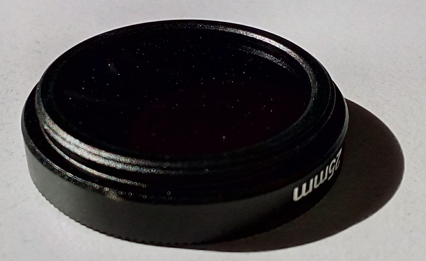

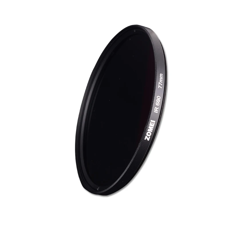

Ich seh da auf dem Produkt-Foto ganz eindeutig ein (wohl 72mm) Filtergewinde... Mach doch mal ein Foto vom gelieferten Produkt.
Grüße
Thomas
Tjo, witzig. Auf dem zweiten seh ich aufm Foto kein Filtergewinde, das auf einen Step Up/Down Ring passen würde.
Grüße
Thomas
das ist der einzige mit 1000nm.

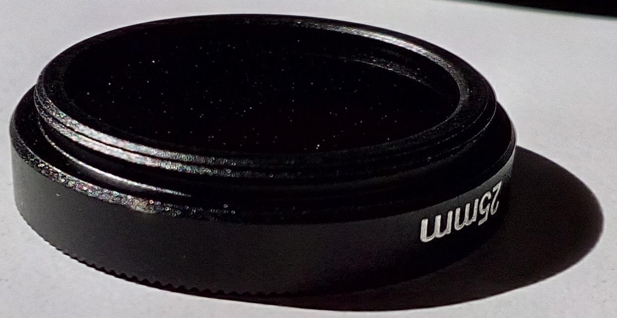

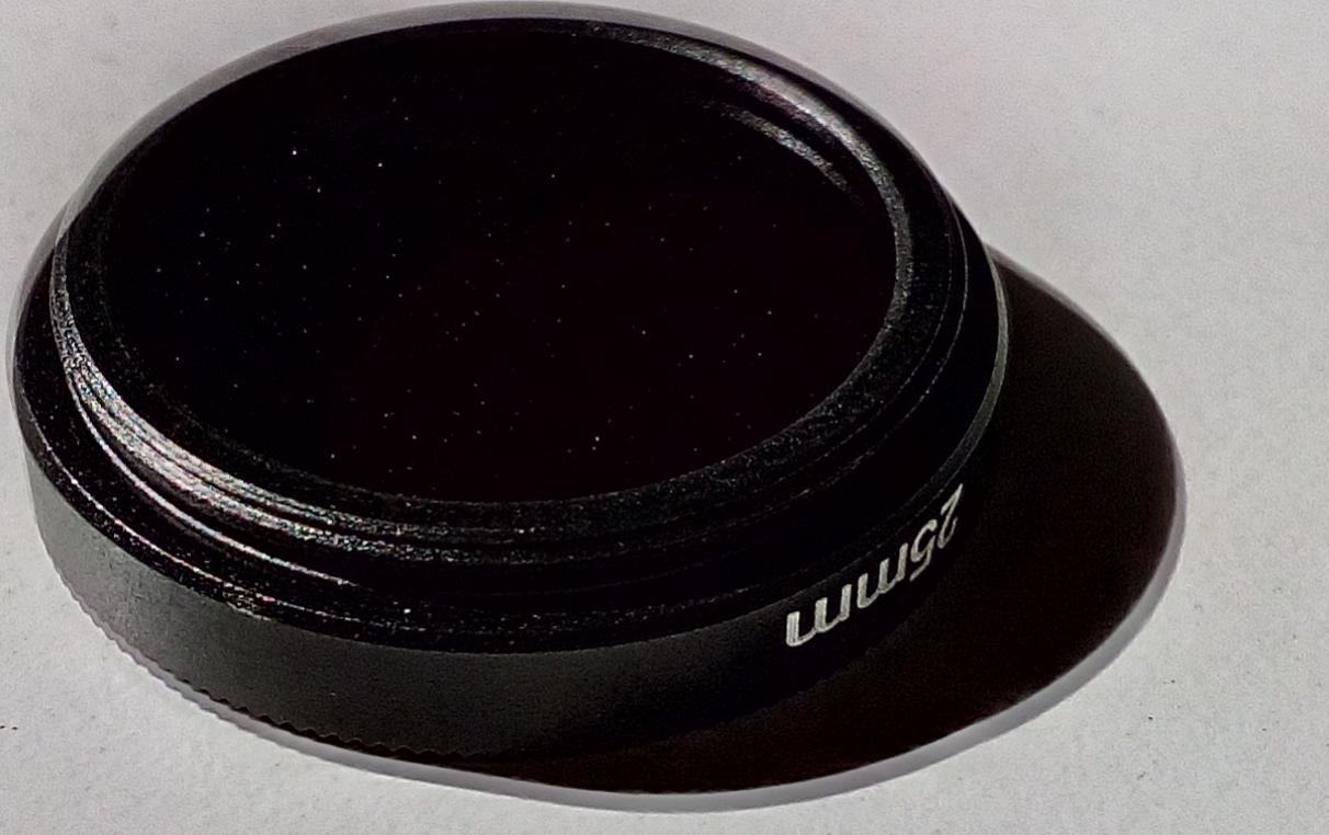

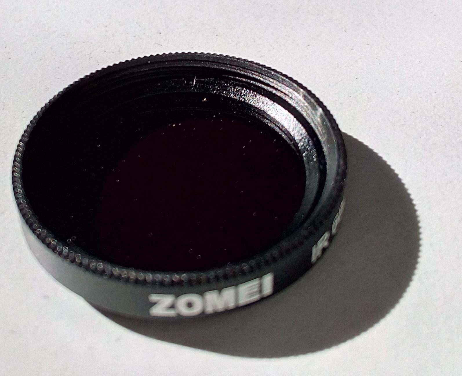

Google liefert noch andere Bilder. Kannst du mir sagen welche Seite zur Cam zeigen muss:
Tipp: die Filter sind stapelbar - sprich du kannst 3 ineinander verschrauben
Tipp2: schau dir ein Bild eines DLSR Objektivs an.
Tipp3: vergiss das mit dem 3d Drucker -> ohne Ahnung vom Objekt und mit 0 Erfahrung im Ausdrucken von solchen teilen wird das heuer nix mehr ;)
Edit:
Tipp4: ne richtige Kamera nutzen ;)
Ausrichtung: Das Außengewinde zeigt zur Kamera und wird in das Innengewinde am Objektiv geschschraubt.
