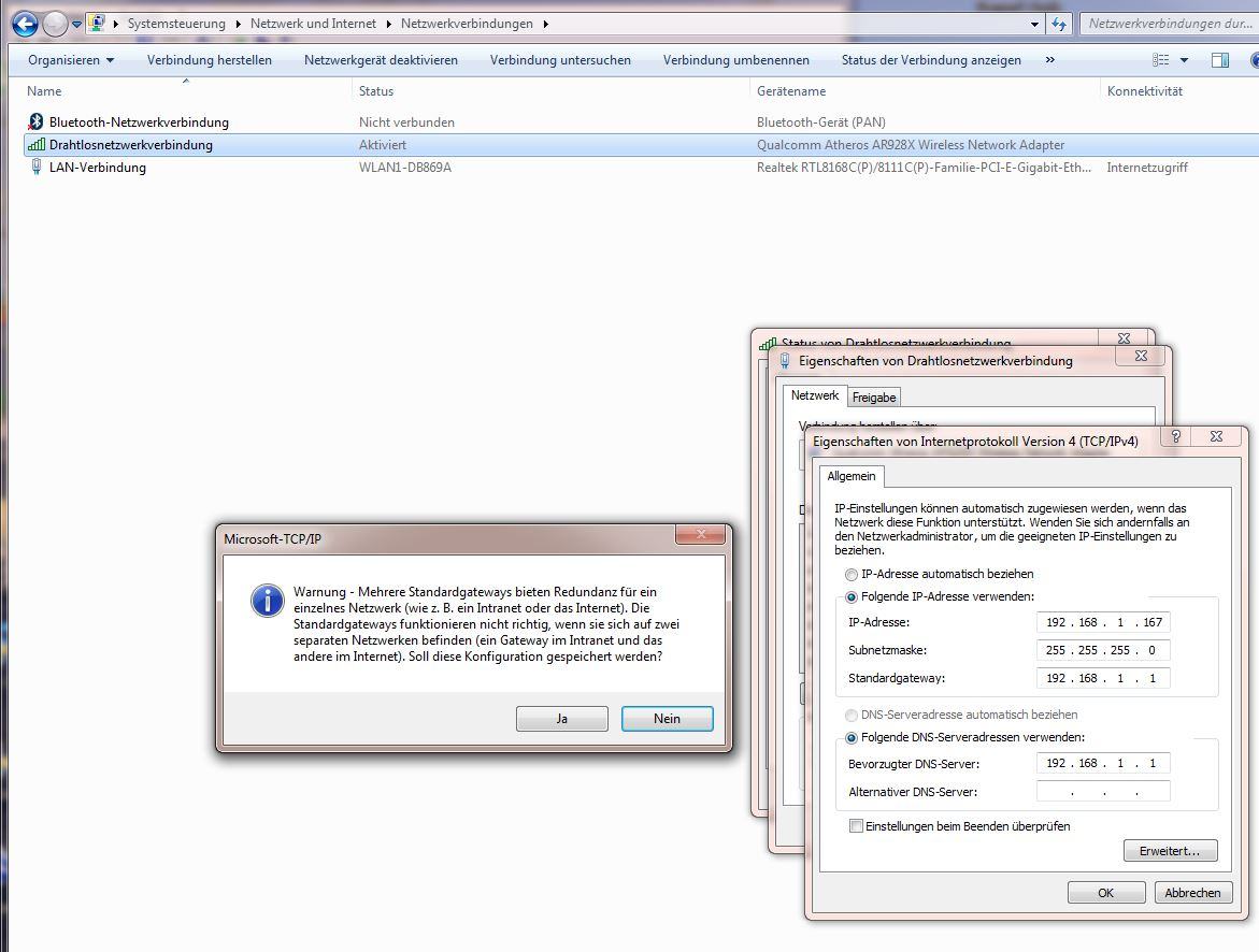

So, habe installiert, aber habe immer noch Probleme!
Ich bekomme immer eine Meldung, mit der ich nichts anfangen kann!
Ich habe noch andere Geräte, (PC, Tablet, Handy) bei denen läuft mein wlan einwandfrei, nur mein Laptop geht net mit wlan, nur mit LAN. Die Meldung:
weisst Du, was das bedeutet? Ich verstehe diese Meldung net!
Ich habe nicht mehrere Standardgateways hier zu Hause. Ich habe nur einen wlan Router und der hat die Adresse 192.168.1.1
Damit kommen alle meine Geräte klar. Nur der Laptop net.
Kann es sein, dass diese Meldung kommt, wenn ich den LAN-Adapter aktiviert habe (der verbindet sich ja auch mit dem 192.168.1.1-Gateway)
denn, wenn ich den LAD-Adapter deaktiviere dann kommt diese Meldung bei den wlanadaptereigenschaften nicht.

Die Meldung sagt nur, das du beim LAN-Adapter den gleichen Gateway eingetragen hast, wie beim WLAN-Adapter.
Ist denn bei deinem Router WLAN aktiviert?
IP-Adresse automatisch beziehen auswählen und aus die Maus!

und ich habe feste ip-Adressen, weil ich früher immer mal ip Adressenkonflikte hatte, warum auch immer!
