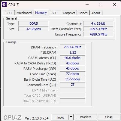

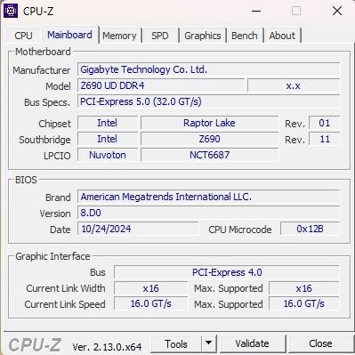

Bitte einen Screenshot von CPU-Z
Memory-Tab
Mainboard-Tab
Memory-Tab
Mainboard-Tab

Okey vielen Dank ich habe die Screenshots angehängt.
