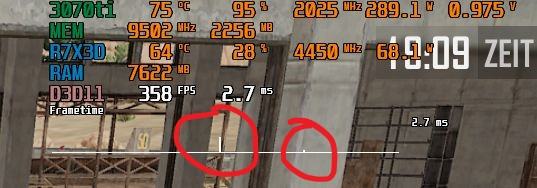

...bei Dir ist der Frametimegraph ja aalglatt @Scrush(y)
Ich glaube er meint sowas wie das hier:
der größere Spike ist schon als Microruckler spürbar ( sofern man sich dabei bewegt/umsieht etc. ) . Da hab ich jetzt aber auch n paar Sekunden nur rumgestanden, bis der dann mal auftrat... am schlimmsten ist das im "early-game" !

... ich seh zwar bisher nur grausames 360p, aber Frametimespikes (teilweise über die ganze Graphenhöhe) erkenne ich trotzdem schon! Hast Du sonen Spike vorm Gegner , stockt es beim Aimen und man überzieht oder bleibt wegen dem Spike nicht auf dem Target... schlimmstenfalls ist man danach kaputt^^ . Versaut das Gameplay ziemlich derbe finde ich ... auch sehr unschön wenn man zu Scopen beginnt ... als ob man sich beim Anlegen der Knarre das Scope erstmal ins Auge haut oder den Schaft ans Kinn.:ROFLMAO:
Wo Du da aus dem Ballon springst (Min. 1:25 ) ist es fast identisch mit den Frametimespikes wie bei PUBG beim aus dem Flugzeug springen !!! Ich sehe sogar die Ruckler - trotz U-Tube.
Der Graph kann durchaus etwas ausgefranzt oder wellig sein - aber diese massiven, senkrechten Spikes zeigen ein eindeutiges Problem dahingehend, daß ein Prozessorkern, welcher gerade "das Game" befeuert , durch einen anderen Prozess auf dem gleichen Kern blockiert wird. Dadurch kommt es zu Verzögerungen in der Berechnung und in der Datetenweitergabe an die Graka im Millisekundenbereich.
Das liegt nicht am AMD- nicht an einem GPU/CPU Limit - auch nicht am Ram >>das liegt am Windows, weils die Kerne schwachsinnig mit Arbeit belegt und am vergurktem NVidia Treiber....
Die Graka (der Treiber) nutzt ausschließlich EINEN Kern - meißt Core 0 ! Aber Windows meint, da muß nu auch noch gleichzeitig ntoskrnl.exe, ndis.sys, storeport und was weiß ich noch drauf!
Also wartet Core 0 brav mit der Grafikberechnung, bis der Murks von Windows abgearbeitet ist. >> 7 andere Kerne langweilen sich dabei zeitgleich! :motz:

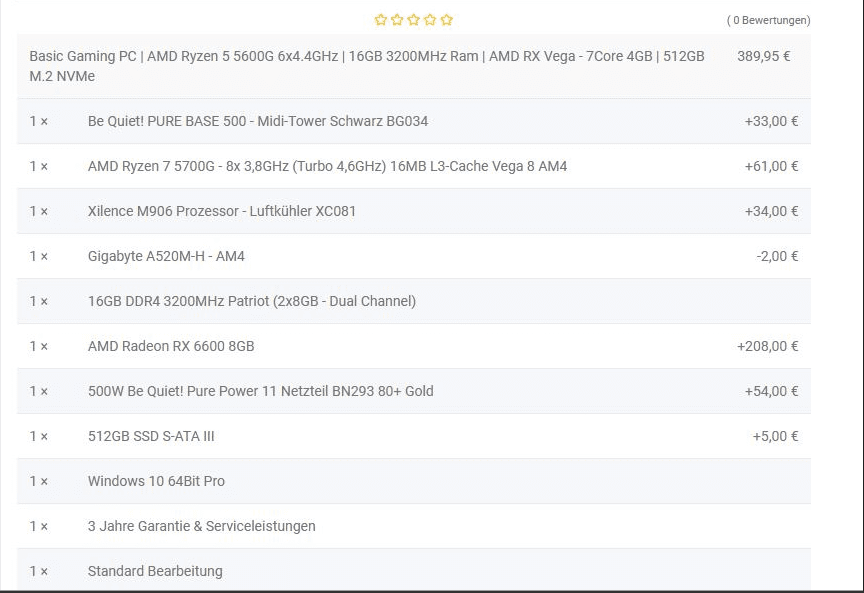

Moin Gexle, da Fortnite ein online Multiplayer Game ist, spielt nicht nur die Grafikkarte eine Rolle, sondern und gerade auch die CPU. Wenn dort ne GTX 660 verbaut ist, wird auch der Prozessor seine besten Jahre hinter sich haben? Ein moderner 6 Kerner sollte schon Abhilfe schaffen. Welcher genau, hängt von deinem Budget ab. Klar muss dann auch der gesamte Unterbau (MB, RAM, PSU) etc. mit gewechselt werden. Was die Grafik angeht, kommt es auf die Auflösung an. Für FN in 1080p langt ne RTX 1060 6GB oder aktueller. Vom P/L würde ich eher zur AMD 7600 oder 7700xt tendieren. Da hat er auch noch länger was von.
Danke
Das ist ein fix fertiger PC ich möchte nur wissen ob für Fortnite und etwas mehr oder eben nicht!
Mehr auch nicht!
Danke
Locke die FPS, stell alles auf niedrig und aus, eventuell noch den performence modus.. und immernoch? Nein ?
ist normal bei online games und erst recht auf höchsten einstellungen und ganz besonders nach dem ersten start eines updates
Danke
Mehr auch nicht!
Danke
nein
für knapp 800 Takken gibt es im selbstbau was besseres damit du und dein Sohn noch was lernen könnt und zusammen das zeug zusammensteckt
und nun mach dein eigenes Thema auf dann bekommste auch eine gute Beratung
