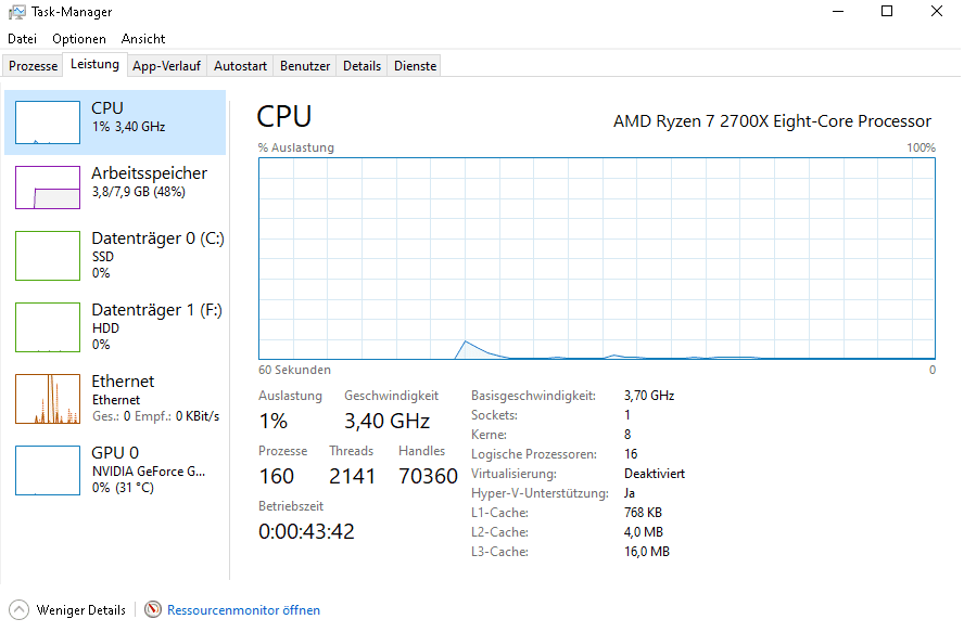

ich habe seit einiger Zeit "Fps- Drops" in allen Spielen, es tritt meistens auf, wenn mehrere Elemente zu sehen sind, ich spiele viel League of Legends. Ich starte meistens mit ca. 300 Fps und schon ab Start sinken sie direkt auf 200 Fps, dann in der "Laningphase gehen sie auf 130-140 Fps, wenn sich zum Beispiel nur ein Model bewegt steigen sie oft wieder auf 180 Fps. In Teamfights ist es sehr schlecht, wenn viele Elemente sich auf einmal bewegen, dann droppen die Fps meist auf 80-90 und es sieht sehr unangenehm aus.
Diese Probleme habe ich seit villeicht 7 Monaten oder mehr. Davor hatte ich selbst in Teamfights mit den gleichen Komponenten stabile Fps und konnte andere Spiele auch reibungslos spielen. Ich hatte so ein ähnliches Problem schon einmal, dann habe ich meinen Pc gereinigt und es ist besser geworden/ war behoben. Dann verging eine Zeit und es trat erneut auf. Also sah es für mich wie ein Kühlungs/ Staubproblem aus und ich habe meinen Pc komplett gereinigt, aber die Probleme blieben dieses Mal. Dann dachte ich villeicht ist der Kühler kaputt gegangen und habe dann auch einen neuen Kühler gekauft, aber selbst mit dem neuem Kühler bleiben die Probleme gleich. Ich weiß auch nicht woran es liegen könnte, weil diese Probleme spontan aufgetreten sind, obwohl ich an meinem bestehendem System nichts geändert habe.
Ich habe mein PC gereinigt, neue Wärmeleitpaste auf die CPU aufgetragen, mein Betriebssystem neu installiert, alle empfohlenen Chipsatztreiber von der Mainboardseite installiert, GameDVR ausgestellt und sonst auch alle anderen hinderlichen Windows Programme ausgeschaltet(Firewall, Kontoschutz etc), alle unnötigen Backgroundprozesse abgetellt, alle Settings auf Leistung konfiguriert, die Festplatten auf Fehler überprüft, Vollbildoptimierungen ausgestellt, das Kabelmanagment optimiert, Directx9+ Visual C installiert, den aktuellsten Grafikkartentreiber installiert, es auch mit einer älteren Grafikkartentreiberversion versucht, selbst die Wärmeleitpaste in der Grafikkarte erneuert, aber die Probleme bleiben selbst dann. Auch in anderen Spielen ist die Leistung stark eingeschränkt wie zum Beispiel in "Fortnite" und "Counter strike Global Offensive". Fortnite ist eigentlich unspielbar und bis vor der Zeit wo die Probleme aufgetreten sind konnte ich es immer reibungslos spielen, ich vermute irgendwas ist kaputt gegangen, aber ich kann nicht sagen was.

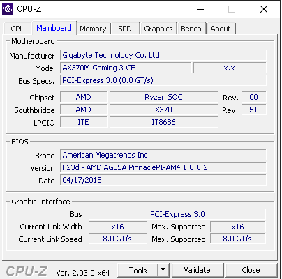

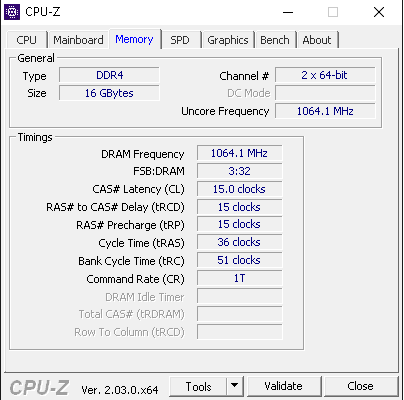

In der Suche nach meinem Problem ist mir aufgefallen, dass mein 3200 Mhz- Ramspeicher nur mit 2133Mhz taktet und habe versucht, im Bios, mit Hilfe des XMP- Profils, diesen auf 3200 Mhz zu takten, allerdings wird er trotzdem im Taskmanager und im CPU-Z auf 2133Mhz angezeigt. Dann noch ein paar geringere Taktraten ausprobiert (2666Mhz, 2933Mhz) und die Ram- Voltage auf 1,4V gesetzt, aber er taktet weiterhin mit 2133Mhz, dann habe ich alles wieder auf Standard gestellt, weil der Effekt gleich 0 gewesen ist. Und davon abgesehen, könnte es villeicht weiterhelfen, aber behebt vermutlich das eigentliche Problem nicht, weil ich davor ja auch stabil spielen konnte mit einem Takt von 2133 Mhz.
Mein Bios ist ein bisschen älter, es ist eine Version von 2018 das F23d, auf der Herstellerseite von Gigabyte gibt es mittlerweile schon F51g, habe hier aber gelesen, dass man vorsichtig sein sollte, mit den BIOS- Updates und habe erstmal dem Gigabyte- Support angeschrieben und gefragt, inwiefern ich es genau updaten sollte und welche Version überhaupt. Aber auch hier muss man wieder sagen, dass es mit der jetzigen Version zuvor funktioniert hatte. Also schließe ich es auch fast aus, unabhängig davon, dass ich es villeicht auch mal, im Bezug auf den Arbeitsspeicher, updaten sollte, wenn es denn überhaupt etwas an meinem Problem ändern wird.

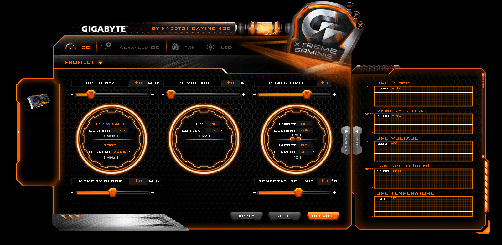

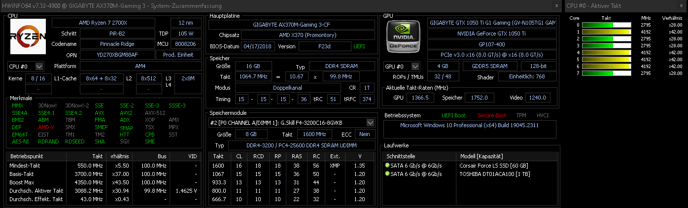

Wenn man ein Temperaturproblem vermutet, dann sollte man auch die Temperaturen prüfen, statt nur auf Verdacht mal das Gehäuse zu säubern.
Gleiches gilt auch jetzt. Die in deinen Screenshots zu sehenden Temperaturen sind offensichtlich idle-Temperaturen. Damit kann man natürlich auch nicht viel anfangen. Du musst schon auf Temperaturen unter Last gucken. Also im Spiel oder bei einem Benchmark. Dabei am besten Loggen lassen und/oder Graph anzeigen lassen, oder Overlays verwenden, denn wenn du aus dem Spiel raustabbst, fallen die Temperaturen sofort wieder.
Auch die Grafikkarte kann zu warm werden. Auch da verschmutzt die Kühlung und die Wärmeleitpaste altert ebenfalls. Wenns an der Grafikkarte liegt, bringts natürlich nix, wenn du nur den CPU-Kühler reinigst.
2133Mhz ist die Default-Taktrate für den Speicher. Alles drüber ist XMP (also genaugenommen OC, und funktioniert daher nicht garantiert).
Wenn CPU-z weiterhin 2133 anzeigt, hat sich wohl auch nichts geändert. Evtl. das Bios verlassen ohne zu speichern?
Wenn du zu hoch einstellst, bootet der Rechner nichtmehr. Er startet dann automatisch nochmal neu und setzt den RAM wieder auf 2133 zurück. Es geht dabei also nichts kaputt. Aber drauf achten, wenn er das tut wirds eben auch wieder zurückgesetzt.

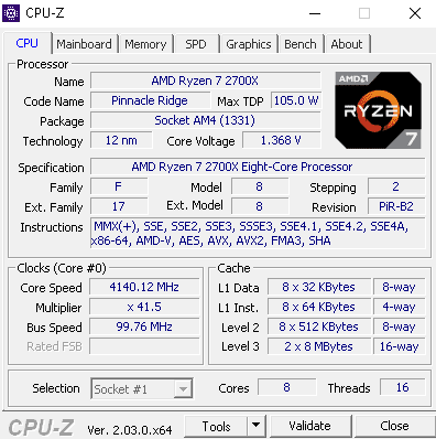

Öhm, gerade noch eingefallen: Die CPU ist aber nicht etwa im Energiesparmodus? Also in Windows schon auf "Hochleistung" eingestellt? Und sie taktet dementsprechend auch auf 3,7 - 4,4Ghz hoch? Ebenfalls unter Last, nicht im Idle.
Nicht das dir da ein Windows-Update oder sonstwas irgendwas verstellt hat.
Edit: Ah ok, in einem der HWInfo Screenshots sieht man, das die Max-Werte bei ~4300Mhz liegen, also taktet die CPU anscheinend korrekt hoch.
Edit2: Mir ist gerade noch aufgefallen, das du nur 8GB RAM hast, und in deinem Screenshot vom Taskmanager ist die Hälfte davon schon belegt. Also auch mal sicherstellen, das dir nicht der RAM voll läuft.

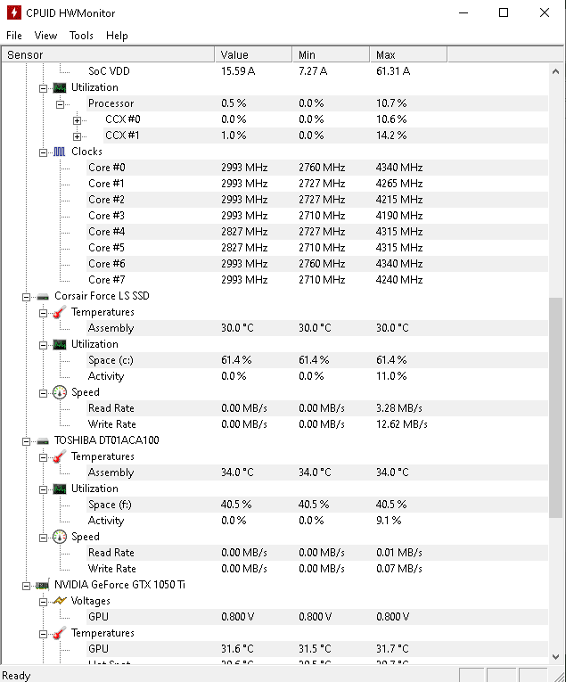

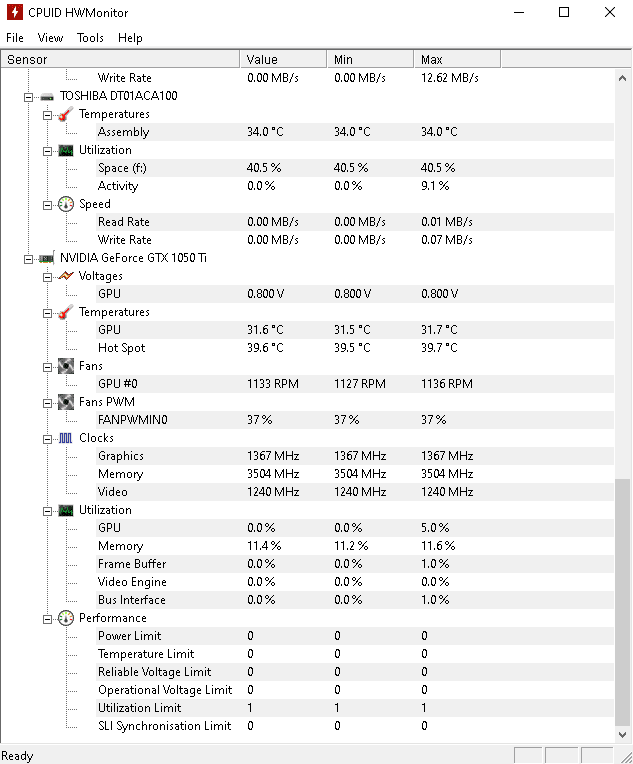

Du solltest HWiNFO64 (Sensor Daten) beim spielen mitlaufen lassen, damit du die Temperaturen und Netzteil Spannungen unter lasst hast.
Kein CPUID HWMonitor verwenden.

Ich würde maximal Bios Version F25 mit AGESA 1.0.0.6 installieren, in diesem Bios sind die Ryzen 3000 bis 5000 CPU´s noch nicht vorhanden und es gibt keine Einschränkungen durch den zu kleinen 16 MB Bios Chip.

Hallo dir auch vielen Dank für deine Zeit,
HWMonitor während der Spiele laufen lassen:
Das Programm speichert aber doch die Daten nicht oder sehe ich da Temperaturen, wenn du damit meinst, dass ich aus dem Spiel raustabe und dann schaue, das habe ich schon gemacht. Ich habe halt immer auf Temperaturen geachtet. Die waren echt niedrig, dafür dass ich gespielt habe. Deshalb vermute ich auch mittlerweile nicht mehr, dass es an der Kühlung liegt, weil die eigentlich überdurchschnittlich bei mir sein sollte und ich eigentlich auch ein ganz guten Airflow habe. Oder soll ich auf irgendwas bestimmtes achten? Ich schaue gerne nochmal erneut.
Gigabytesoftware: Ok nehme ich mir mal zu Herzen, ich meine ich bin was Systeme angeht, sowieso immer sehr sauber und deinstalliere alles was ich nicht wirklich brauche, hatte es nur installiert, weil mein Problem noch nicht behoben ist und ich ja grade auf der Suche nach der Lösung bin.

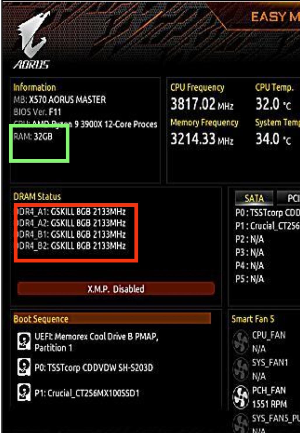

Ich möchte fast wetten, dass dein RAM schon im UEFI nicht als nutzbar angezeigt wird. Zwar als installiert (rotes Quadrat) aber nicht nutzbar (grünes Quadrat, hier müssten bei dir 8 GB stehen)
Das deutet dann stark auf einen defekten RAM hin.

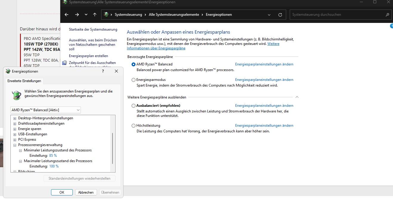

Darüber hinaus wird der 2700X besser laufen wenn man PBO die AMD Vorgaben eingeben wird und dann Undervolting mit einem Minus-Offset betreibt
PBO AMD Specifications
105W TDP (2700X)
PPT 142W, TDC 95A, EDC 140A
95W TDP
PPT 128W, TDC 80A, EDC 125A
65W TDP
PPT 88W, TDC 60A, EDC 90A
45W TDP
PPT 60W, TDC 45A, EDC 65A
Ryzen Balanced sollte man darüber hinaus verwenden, Minimum auf 85% stellen
Du musst in HWiNFO64 auf die maximal Temperatur schauen wie im Bild markiert, du hast dir wahrscheinlich die aktuelle Temperatur angeschaut die kann erheblich niedriger sein als die maximal Temperatur.
Wie schon von mir erwähnt die Temperaturen (Sensor Daten) werden angezeigt wenn HWiNFO64 beim spielen mitläuft.
Du kannst die Sensor Daten auch speichern lassen einfach auf Protokolieren drücken und den Speicherort der Protokoll Datei auswählen, Bild im Spoiler unten, das ist aber überflüssig.
Die Protokoll Datei kann man sich dann mit dem LogViewer v6.4 ansehen. https://www.hwinfo.com/files/GenericLogViewer/GenericLogViewer_v6.4.zip
Video Anleitung LogViewer.
LogViewer Homepage: https://www.hwinfo.com/forum/threads/logviewer-for-hwinfo-is-available.802/
Ja hast du richtig vermutet, habe gestern den RAM- Slot von 2 und 4, auf 1 und 3 gewechselt und auch die Elemente untereinander getauscht, und jetzt werden alle 16GB wieder angezeigt. Heute habe ich auch das XMP- Profil eingestellt und jetzt kann ich den RAM mit 3200 Mhz nutzen, die Laggs sind wieder verschwunden.

BIOS- Update: Ok villeicht mache ich es doch nochmal, ich habe dem Gigabyte- Support geschrieben und gefragt ob, auf welche und wie überhaupt ich das BIOS updaten soll, danach traue ich mich daran auch mal. Vielen Dank
Darüber hinaus wird der 2700X besser laufen wenn man PBO die AMD Vorgaben eingeben wird und dann Undervolting mit einem Minus-Offset betreibt: Wie meinst du das? Was ist PBO und Undervolting und Minus- Offset
Wenn der Ram nur auf Ram Slot 1 und 3 (A1 und B1) läuft, stimmt wahrscheinlich etwas mit den Kontakten im AM4 Sockel oder an der CPU selbst nicht.
Entweder sind Kontakte an der CPU abgebrochen oder die Kontakte im AM4 Sockel sind verbogen, so wie hier im Bild.
Joa denn wie gezeigt in der NV-Systemsteuerung, Vsync inGame abschalten ist richtig ansonsten über den Treiber aber ein, dann verschwinden auch die Drops
Du solltest einfach auf den neusten Stand gehen.
Nachdem du auf dem Stand der Dinge bist, schaust halt halt PBO/Precision Boost Overdrive,
das stellst halt auf die AMD Vorgaben ein PPT, TDC und EDC wie beschrieben.
Nun es ist das was die X-Prozessoren ausmacht, aber wenn dann sollten halt die AMD-Vorgaben laufen.
Irgendwo wirst VCore sehen und da stellst denn halt die Option ein womit du Offset dann "-" oder "+" einstellen kannst und denn versucht mal ob "0,05V" schon laufen, ob die alle wie meiner "-0,10V" mitmachen gehe ich mal nicht davon aus.
Du kannst es natürlich auch erstmal bei den AMD Vorgaben belassen
