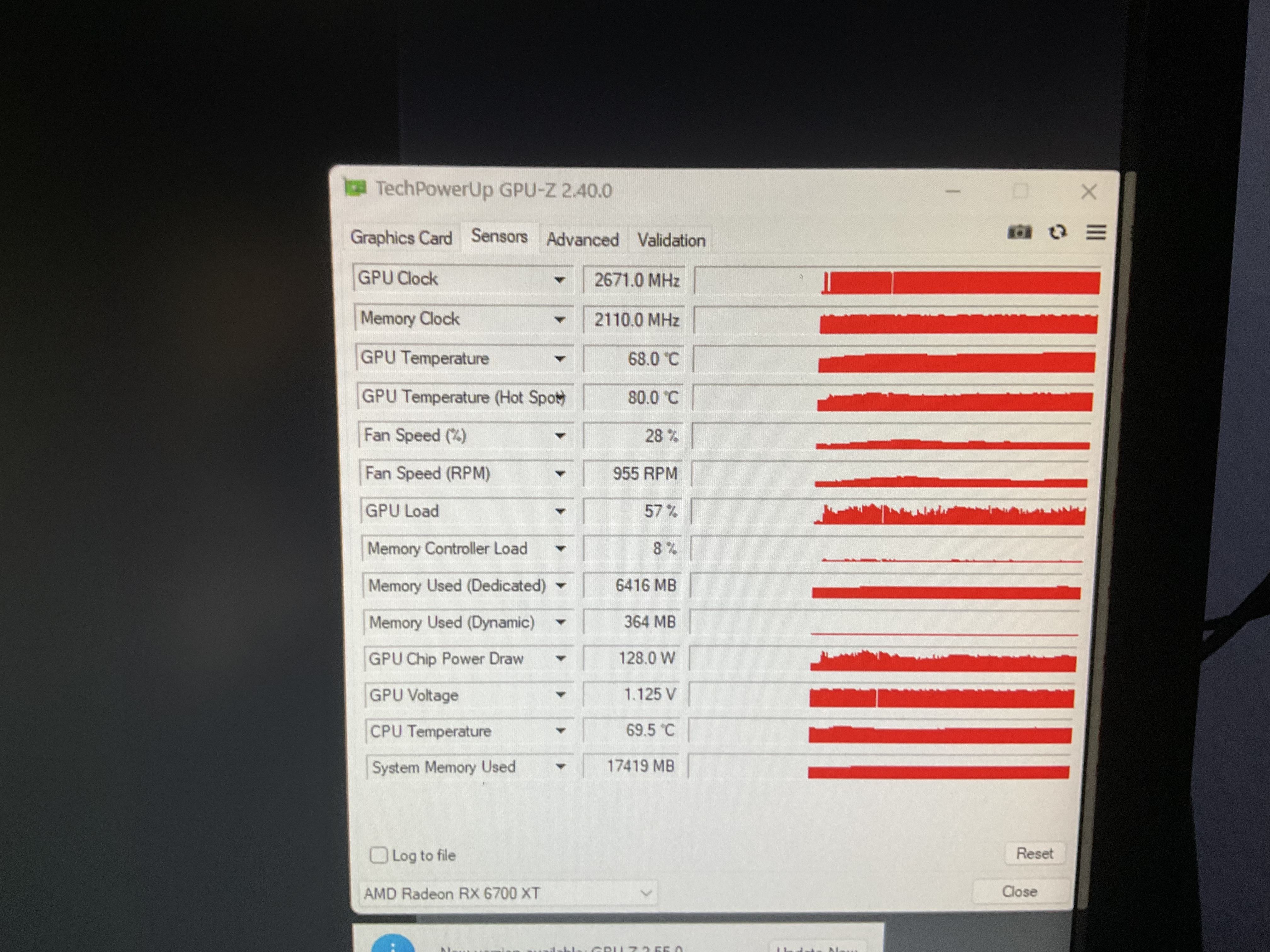

Hier mal ein Bild der Auslastung während des Spielens. In der Zeit kam es teils auf drops auf 40 fps.

Der Screenshot sieht relativ gut aus, allerdings ist der PowerDraw merkwürdig, die Karte kann doch mehr als 200 Watt... wieso zieht die da nur 120Watt?

Man sieht auf dem GPU Screen das die GPU Auslastung nie an die 100% ran kommt, eher im Mittel bei 60 bleibt.

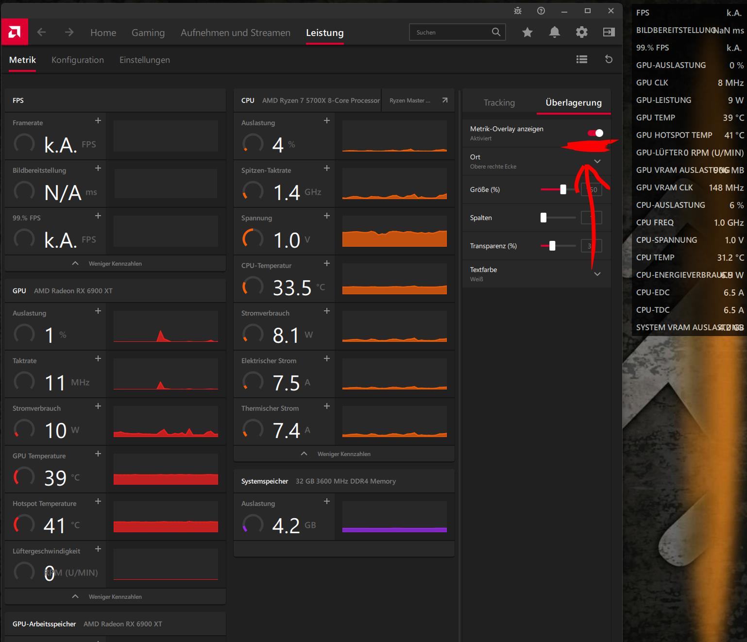

@Manno2016
Mach mal in der Adrenalin Software die Metrik an und schau mal bei den Drops ob sich da irgendwelche Werte ändern.
Hast du ein oder zwei Monitore angeschlossen?
Wenn zwei dann kann man auf dem anderen Bildschirm HWinfo oder die Adrenalinsoftware laufen lassen.

@Manno2016

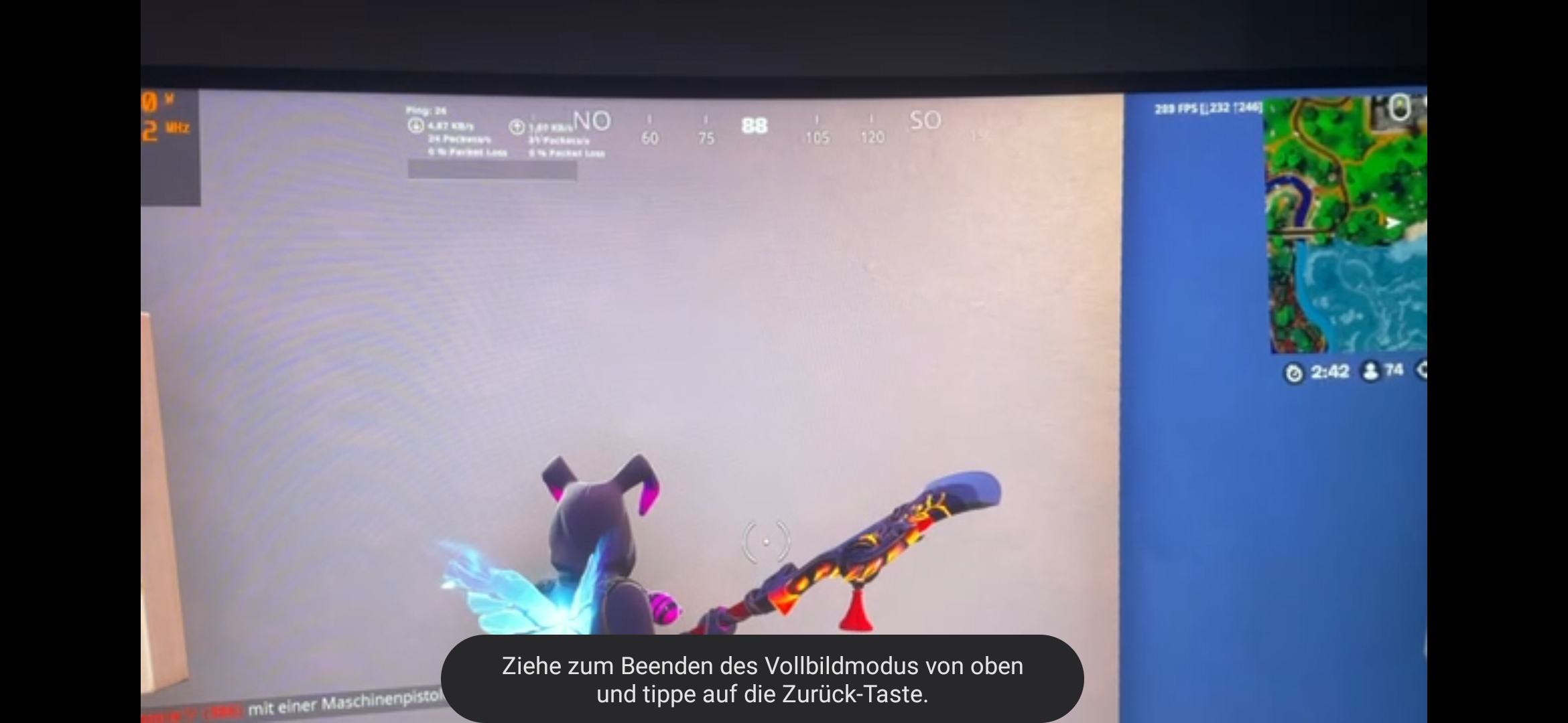

Wie gesagt laut msi ab geht die GPU Auslastung massiv runter, wenn ich framedrops habe, zumindest als ich es beobachtet habe, ich konnte einen Ruckler mal aufnehmen, leider sieht man das overlay von amd nicht weil ich es mit amd auch aufnehme. Bei dem msi overlay ändert sich aber nichts. Hier das Video: Video
Fps sind auf unbegrenzt, Auflösung WQHD, settings low View distance und Texturen epic. Im video nicht zu sehen, die frams fallen bis auf 36.
dass die gpu auslastung runtergeht wenn die fps z.b. wegen einem cpu limit oder einem schluckauf ist völlig normal.

Sie sind auf jedenfall alles andere als stabil. Siehe Video: Video
Ich sehe nur ein teil der linken seite.
