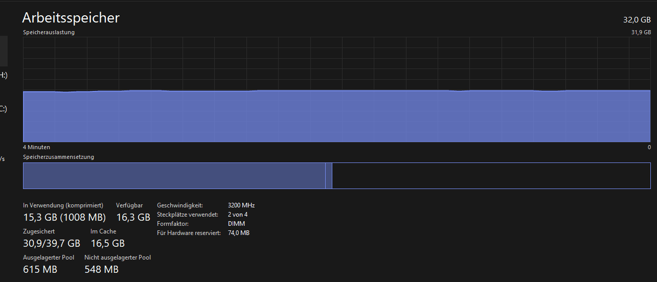

32 GB 4 á 8 GB mit 3200 MHz von Corsair. Sollte der hier sein: https://www.galaxus.de/de/s1/produc...vac6uqPt7_LoQffqzjRoCUUIQAvD_BwE&gclsrc=aw.ds
Warum steht da nur 2 von 4 Steckplätze verwendet? Sind ja 4 * 8 Gb

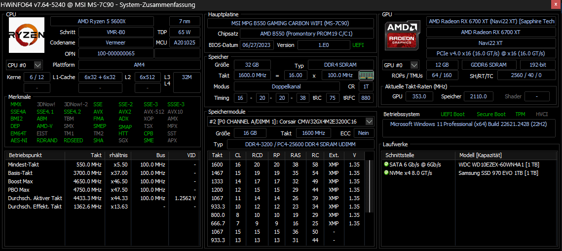

mach mal CPU Z oder HW Info bitte
Während Apex ist die CPU Peak 80% Ausgelastet, beim Ram ändert sich gar nichts. Der ist konstant bei 49% beim Spielen. GPU bei 99%
Was soll ich damit genau machen?
RAM Bänke zeigen

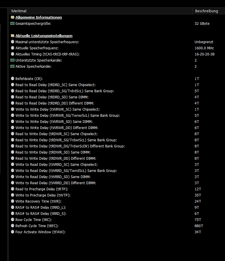

RAM Bänke zeigen
Sorry, ich weiß nicht was ich davon zeigen soll. Aber steht da nicht das der Ram nur mit 1600 läuft? Im Bios sind 3200 eingestellt. So stehts auch im Taskmanager

EDIT: Bei HWinfo ist der Ram in 2* 16 GB unterteilt.
