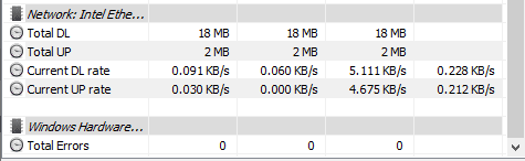

Alles wieder zusammengebaut, mit Default Einstellung mit HWiNFO und CinebenchR20 schauen, ob die Leistung einigermaßen passt und im HWI schauen ob der Takt auch gehalten wird, Temp usw. auch kontrollieren und ganz unten schauen ob Errors auftreten.
