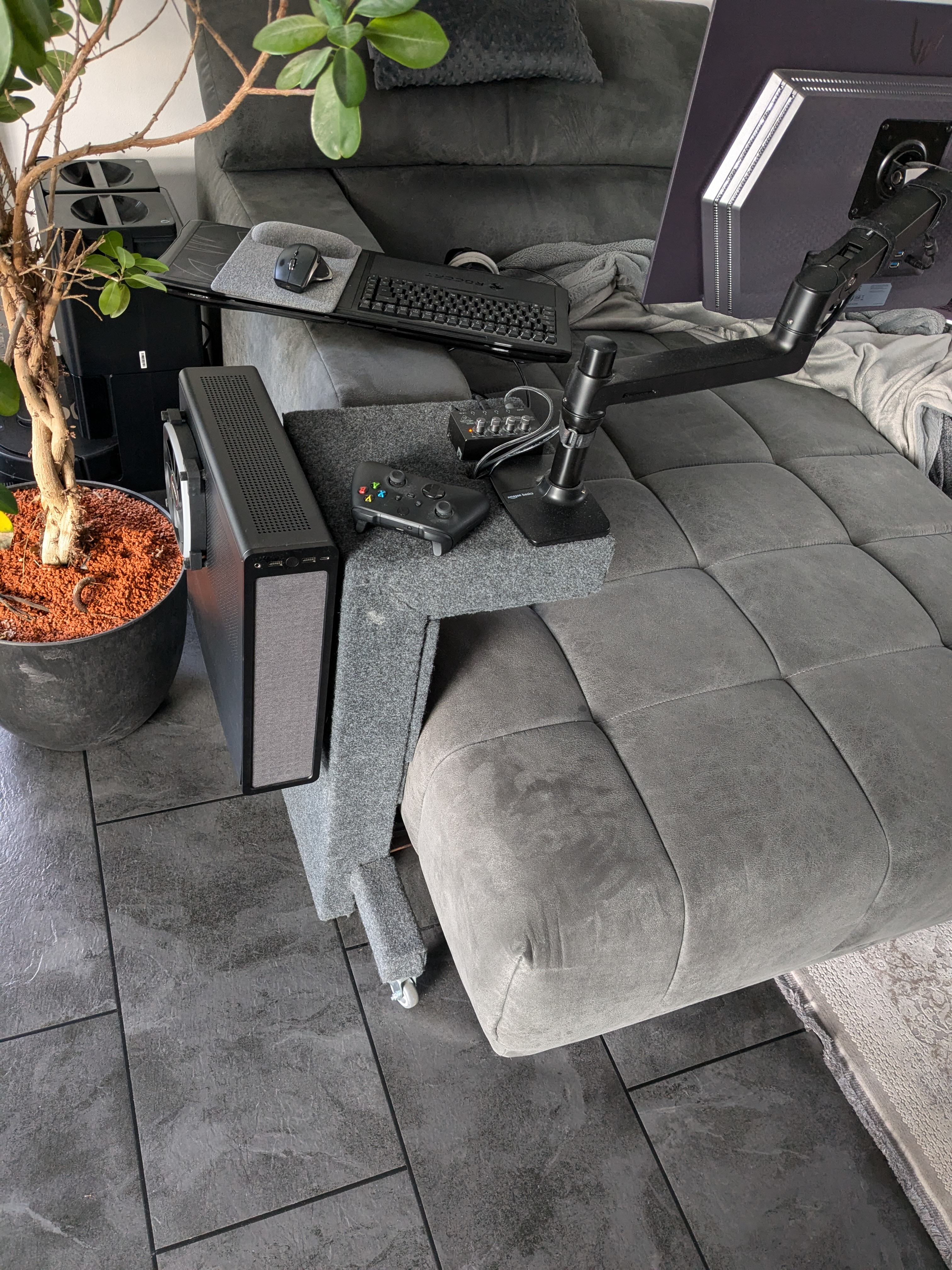

Hallo zusammen,
Ich habe da ein kleines Luxx-us Problem ^^
Ich habe mir bei uns um Wohnzimmer ein Konstrukt gebaut, um mit der geliebten Ehefrau gemeinsam auf dem Sofa sitzen und gleichzeitig daddeln zu können. (Ursprünglich für eine XSX gebaut und dann auf PC umgerüstet).
relevante Komponenten: (bereits vorhanden!)
i7 13700 (ohne Buchstaben)
RX 7700 XT (Sapphire Pulse)
(Monitor ist ein LG OLED 27" WQHD)
Ich bin wirklich ziemlich happy mit der Leistung, der Sitzposition etc... ABER:
Handlungsbedarf besteht dennoch.

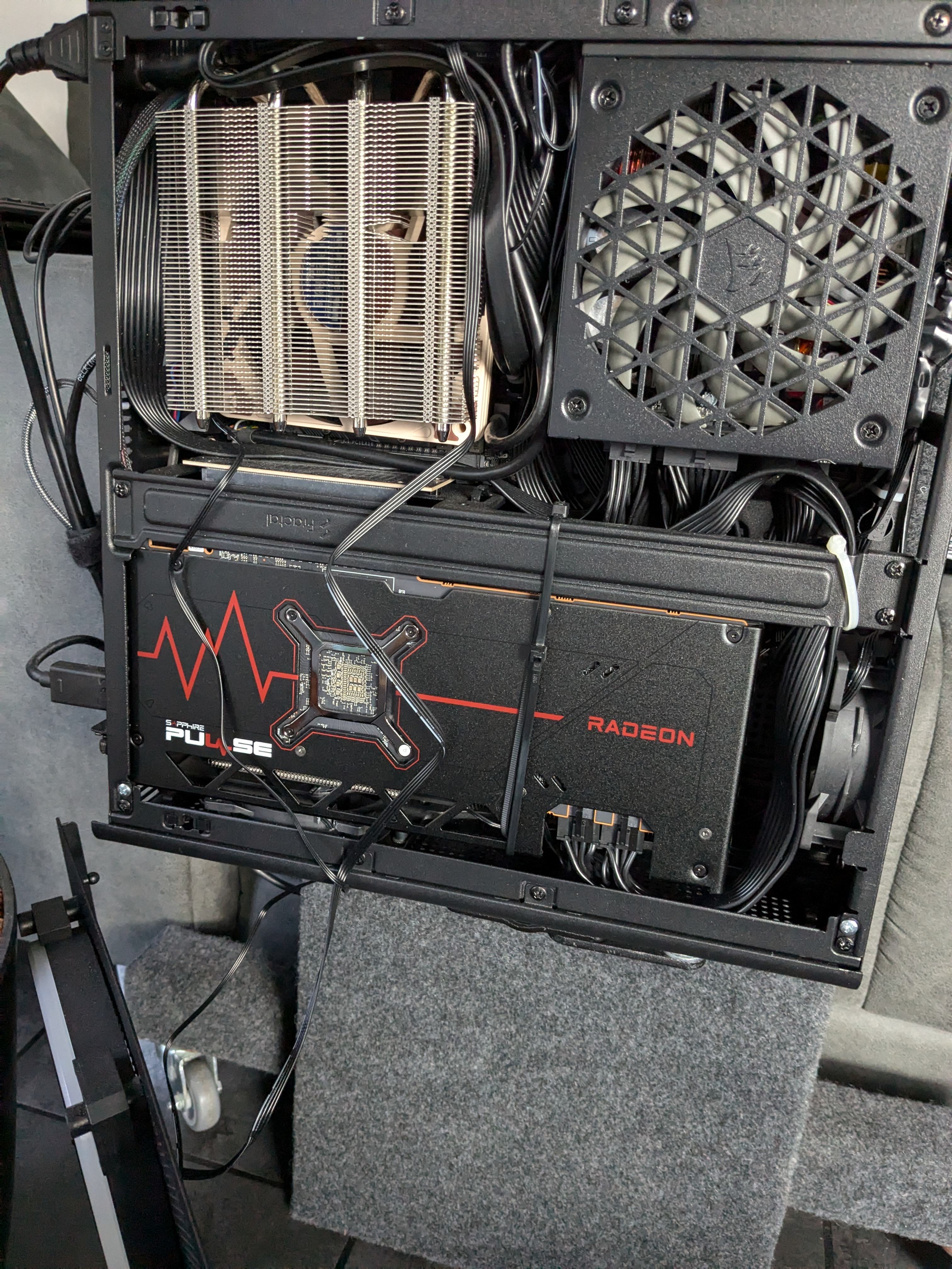

Mir geht irgendwie das Gehäuse und die Kühlung auf den Wecker.
Gehäuse ist ein Fractal Ridge
CPU Kühler ist ein Noctua NH-L12S (das maximale, was in das Gehäuse rein geht)

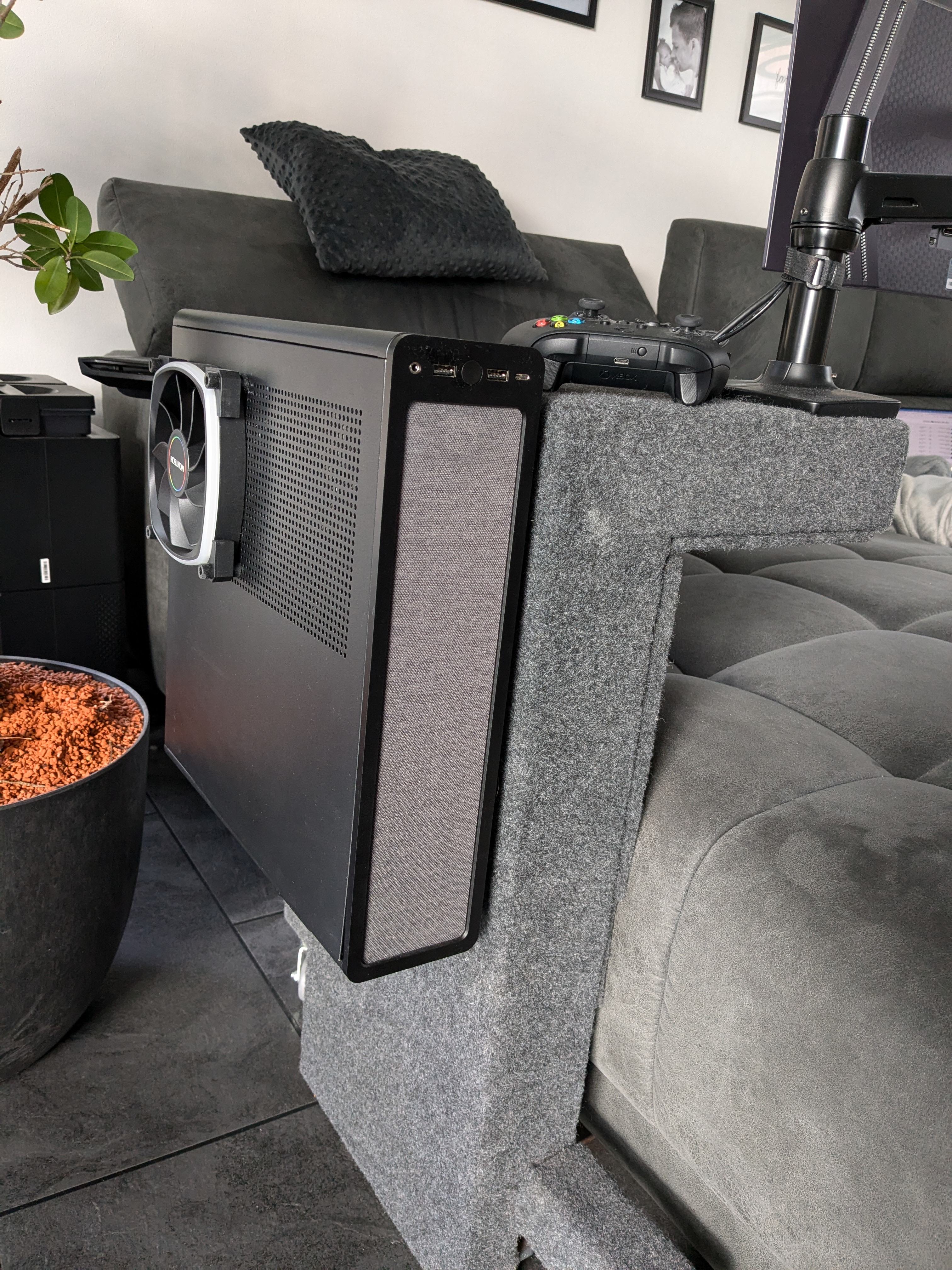

1.) Leider packt der Noctua den i7 nicht wirklich bzw. nervt, dass der Lüfter ständig hoch und runter dreht. Ich habe schon mit UV Powertarget und Co rumgespielt, aber so richtig geholfen hat das nicht. Abhilfe brachte dann der große Lüfter aussen auf dem Gehäuse, der die Luft raus saugt. Gefällt mir zu 80 %, ich kann damit leben.
2.) GPU Kühlung. Bei einem Spiel, wo die GPU ausgelastet ist, wird das gesamte Gehäuse im unteren Bereich ziemlich heiß, mit den Händen kostet es schon Überwindung, sie länger dran zu halten. Von vorne saugt ein kleiner 80mm kühle Luft ein, von unten ebenfalls. Von hinten (Richtung Gestell) drückt ein 140mm Lüfter ebenfalls Frischluft rein, direkt auf die GPU. Mehr geht nun wirklich nicht in dem Gehäuse.
GPU Temperaturen selbst sind aber im "Rahmen", ca 75 Grad bei Dauervollast

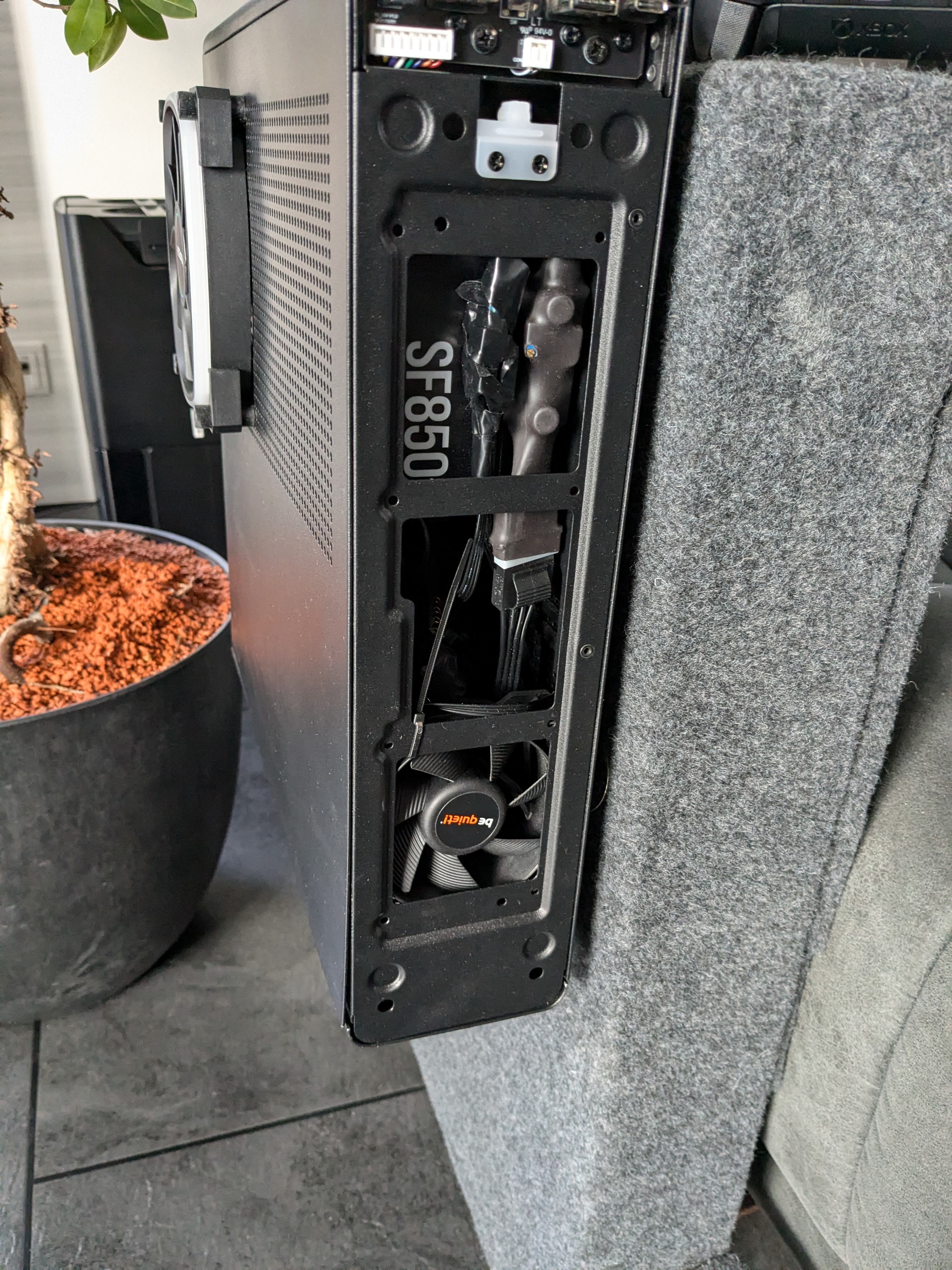

3.) Leider musste ich die kleinen Lüfter stark modifizieren (Gehäuse abschleifen etc), dass sie überhaupt ins Case an die Stellen passen, was sie mir wohl nach paar Monaten Betrieb nun übel nehmen. Schleifgeräusche.
Im Prinzip alles Kleinigkeiten aber dennoch ruft die Stimme im Kopf, das muss besser werden.
Derzeit spiele ich mit dem Gedanken, auf ein anderes Gehäuse und AIO CPU Kühler umzubauen.
Leider habe ich nicht viel Auswahl bei meinen Kritierien. Ich suche ein kleines Towergehäuse, gut dazu passt. Es muss nicht super klein sein. Ich würde auch das Corsair 2000D nehmen, leider ist es aber spiegelverkehrt. Wenn vorne vorne ist, blasen die Lüfter gegen die Wand.
Ich liebäugle nun mit dem Hyte Revolt 3. Das passt zu den Maßen, den Richtungen und würde auch optisch harmonieren. Da passt auch ne AIO bis 280 mm rein. (Reicht sowas für einen i7 13700)
Was meint ihr dazu? Habt ihr noch andere Ideen?
Danke und VG
Doc

Luxusproblem klingt schon mal ganz richtig.
Ich würde mir mal ein Bild machen was die Hardware so an Leistung hat und danach die Wahl des Gehäuses treffen.
In diesem Fall hast du gerade festgestellt das ein SFX Gehäuse (16 Liter) mit quasi keinen vorhandenen Gehäuselüftern die insgesamt ~500 Watt Abwärme deiner Hardware nicht los wird.
Der i7-13700 (ohne K) ist mit 65Watt angegeben aber mit 220 Watt Turbo. Sprich damit ist zu rechnen.
Die 7700XT hat 245Watt laut AMD. Somit sind wir schon mal bei 465 Watt angekommen, ein bissl was trägt das PSU auch noch an Abwärme bei.
Deine Angabe zu wie da Gehäuse da stehen soll verstehe ich auch nicht weil „wenn vorne vorne ist blasen die Lüfter gegen die Wand“ würde wiederum bedeuten wenn vorne hinten ist saugen die Lüfter an der Wand an?
Das Ridge und das 2000D bauen doch gleich, das Mainboard ist stehend (nicht inverted) verbaut und die Gehäuseseite die sich öffnen lässt zeigt weg vom Sofa, sie Anschlüsse sind „hinten“.

Check ich nicht, ich hab das 2000D und das würde perfekt neben deine Couch passen. In der Front (wo auch das Bedienpandel mit ON/Off sitzt) sind 3 x 120mm Lüfter die Luft einsaugen und von der Couch weg Pusten 3 x 120mm Luft aus dem Gehäuse und hinten kommt die Luft der GPU raus....Die seite die zu deiner Couch gerichtet ist versorgt das Netzteil mit Luft...einfach nicht direkt an die Couch quetschen, sondern 5cm Platz lassen und alles wird gut

Danke trotzdem. Es geht darum, dass meine Frau und ich etwas Verschiedenes gleichzeitig machen und trotzdem nebeneinander auf dem Sofa sitzen können. Sie guckt Lets dance und ich zocke ^^ . Beide jeweils mit KH
@DonChulio
Wenn man mit Luft kühlt, mag das so passen. Aber bei einer AIO zeigt der Kühler Richtung Sofa. Bei der Käsereibe (beim Hyte) in den Raum rein...
Schlafen dir da nichte die Hände / Arme ein, wenn du einen kleinen Tisch verwendest? Der ist ja doch höher als sein ein Lapboard !? Ich hatte mit einem Laptop und ebenfalls einem kleinen Tisch angefangen. Das war ergonomisch allerdings ein Alptraum. Das ganze Konstrukt wurde dann nach und nach verbessert. Den Monitor kann man einfach Richtung Blumenstock weg drehen, wenn mal Besuch da ist und man das ganze Sofa braucht, am Anfang musste ich auch immer alles weg räumen. Am liebsten zocke ich übrigens mit Controller, dann habe ich gar nichts auf den Beinen liegen. (man muss nichts weg räumen, wenn man mal aufstehen will).
@docsnydor
vollkommen egal ob du AIO oder LuKü hast, die Luft kommt immer an der selben Stelle rein und raus....ich habe übrigens auch AIO.
Ich nutze diesen Tisch mit diesem Monitorarm und das Setup ist abgesehen von der etwas doofen Gewitchsverteilen und dem dazu führenden umkippen wenn es frei steht ein absolut erhabenes Setup auf der Couch. Ich leg mir dann meist noch 2 Kissen auf den Schoß, damit ich meine arme auflegen kann, sonst wirds unangenehm mit der Zeit =)
Edit:
Okay hab es gerade mal aufgezeichnet....die Seite in die der Radiator kommt ist tatsächlich zur Couch hin....blöd...dann halt nicht direkt an die Couch quetschen sondern eben 5cm abstand lassen, dann geht es. Oder eben das Panel mit den anschlüssen nach hinten, dann ist die Seite auf der freien...da alle 4 Seiten sehr clean sind geht das in ordnung
