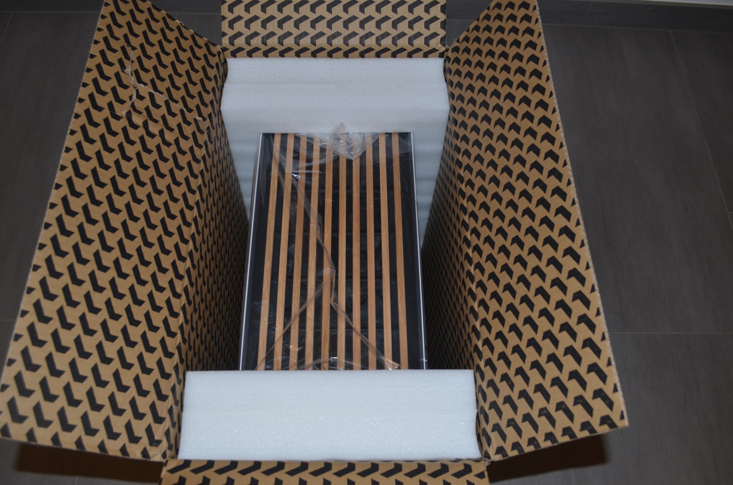

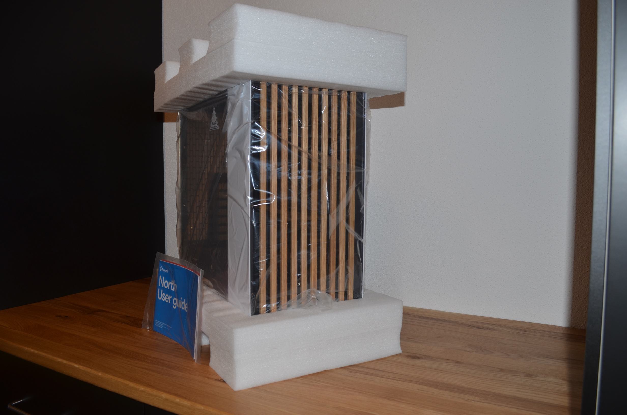

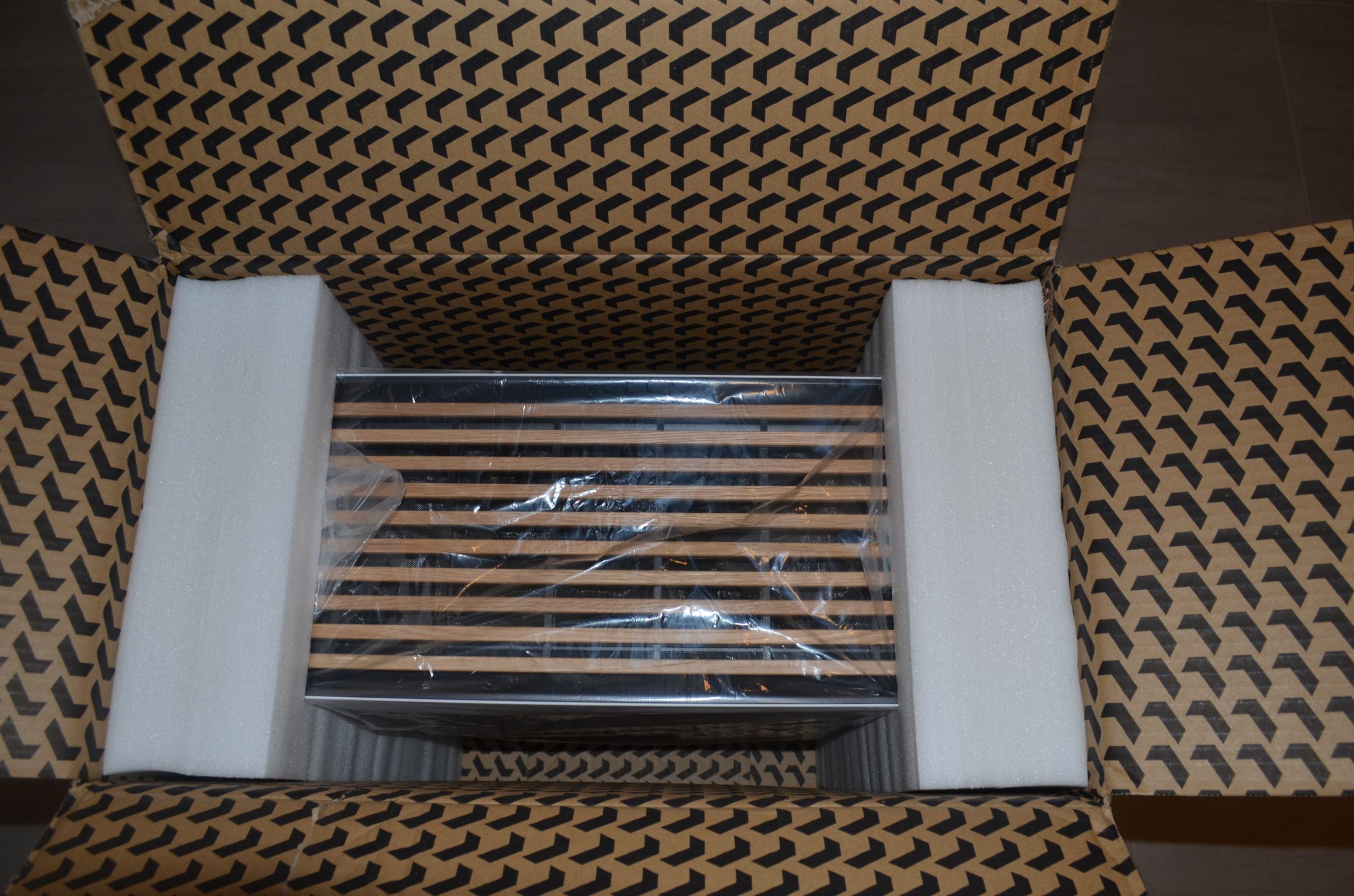

Das North in weiß mit Eichen-Holz Front und Sichtfenster kam am 21. November bei mir an. Als ich die Löcher im Umkarton sah, wurde ich gleich nervös, war nach dem Öffnen des Kartons aber gleich wieder beruhigt. Aufgrund der guten Polsterung kann dem Gehäuse beim Transport eigentlich nur wenig passieren, sofern mit dem Paket nicht außergewöhnlich robust umgegangen wird oder zufällig gerade Kräfte auf das Paket einwirken, wo eben nichts gepolstert ist. Positiv hervorheben möchte ich hier unter Umweltschutzaspekten auch, dass bei der Polsterung wohl nach dem Prinzip „Perfektion durch Reduktion“ gearbeitet wird.

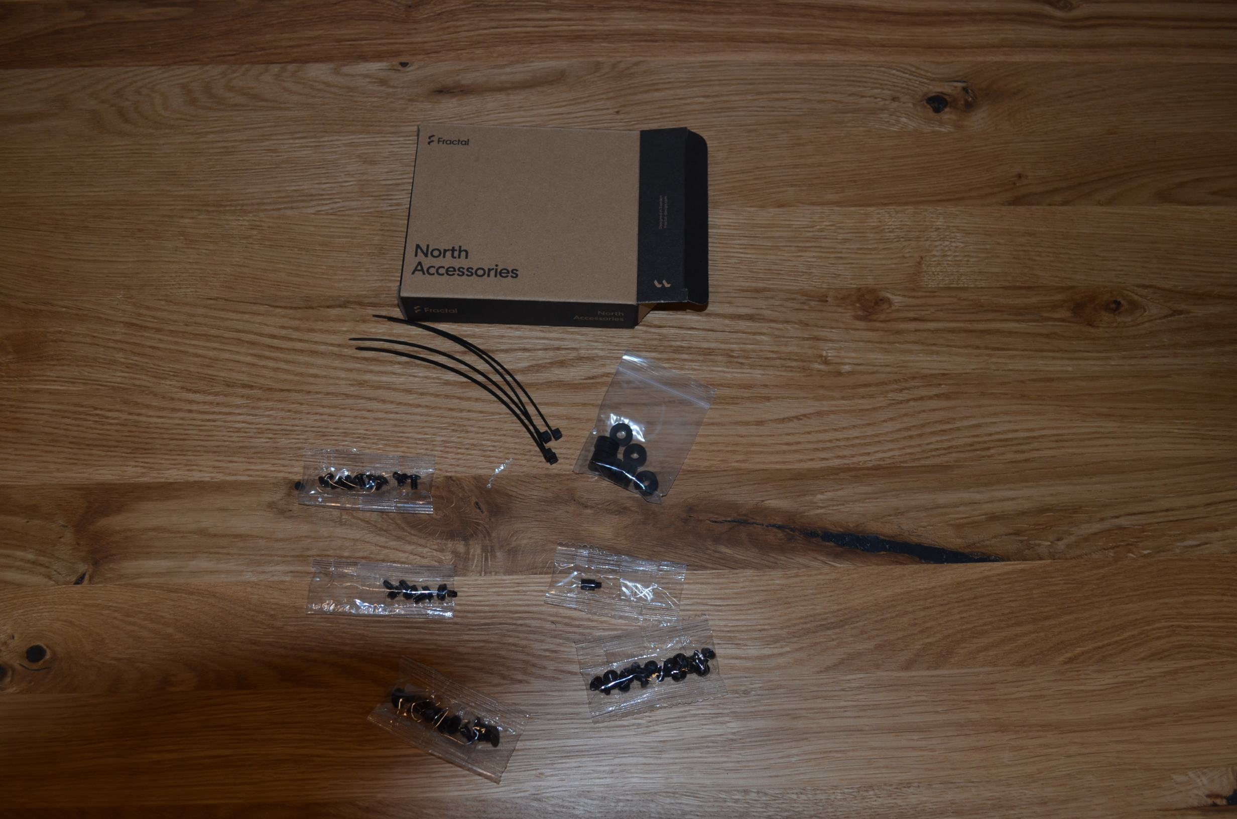

Der Lieferumfang umfasst das Gehäuse selbst, zwei 140mm-Gehäuselüfter von FractalDesign, die Anleitung und einen Satz der zum Verbauen der Hardware erforderlichen Schrauben inkl. vier kleiner Kabelbinder.

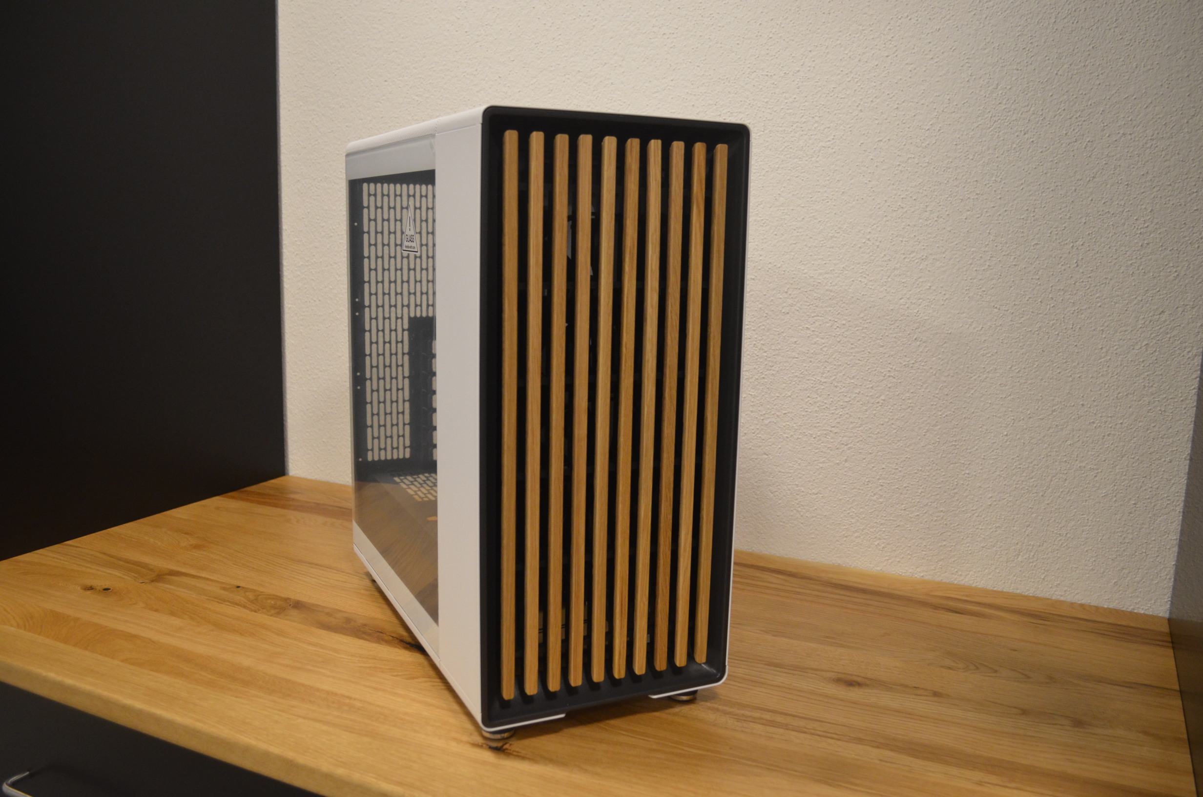

Nachdem ich das North endlich von der Umverpackung befreit hatte, war mein erster Gedanke, dass das Gehäuse sehr kompakt wirkt, obwohl es von den „inneren Werten“ für die meiste Hardware mehr als ausreichend groß dimensioniert ist. Der kompakte optische Eindruck kommt m. E. von dem weißen Seitenteil vor dem Glasfenster, durch den das Glasfenster tatsächlich kleiner ist als bei anderen Bestands-Gehäusen, optisch aber umso kleiner wirkt.

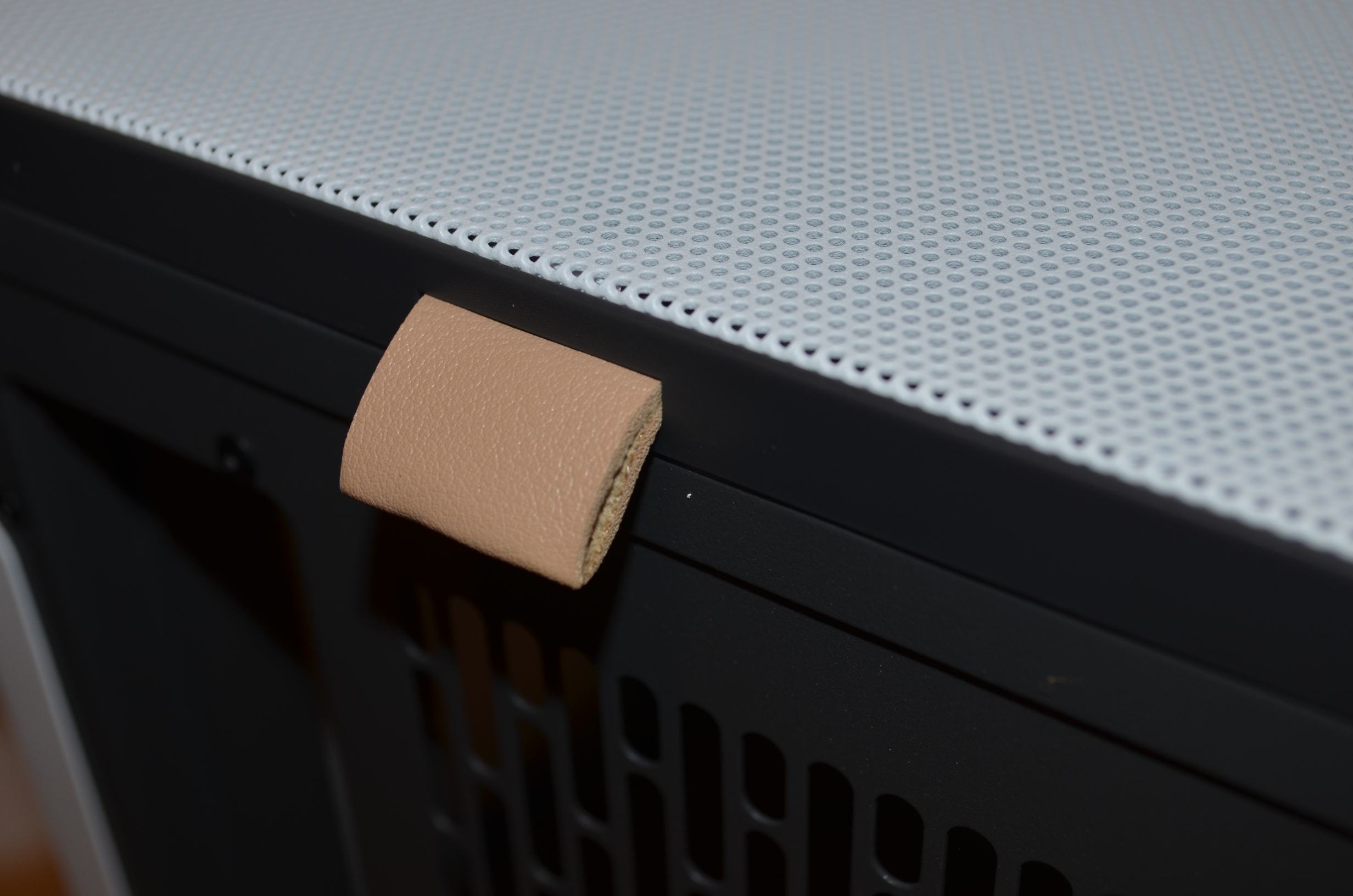

Sowohl das Glasfenster, das rückwärtige Seitenteil als auch das Seitenteil vor dem Glasfenster sind jeweils durch Schrauben gesichert. Der Deckel des Gehäuses wird hingegen nur in eine Verriegelung geschoben. Hervorzuheben ist hier die Lederschlaufe am Gehäusedeckel, mit Hilfe derer man den Deckel nach hinten aus der Verriegelung ziehen und entfernen kann.

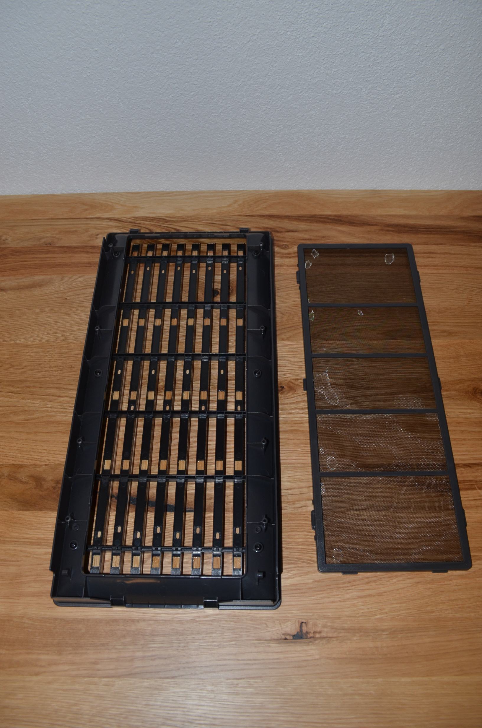

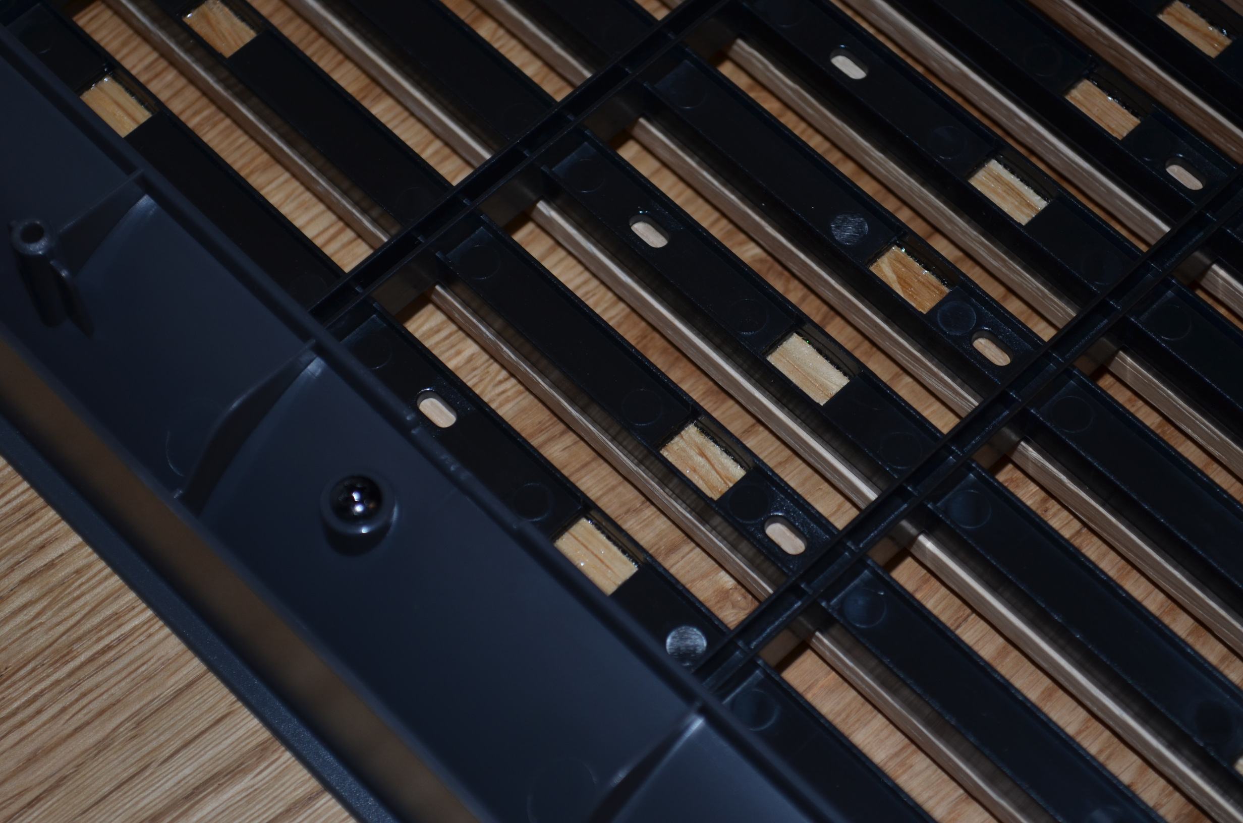

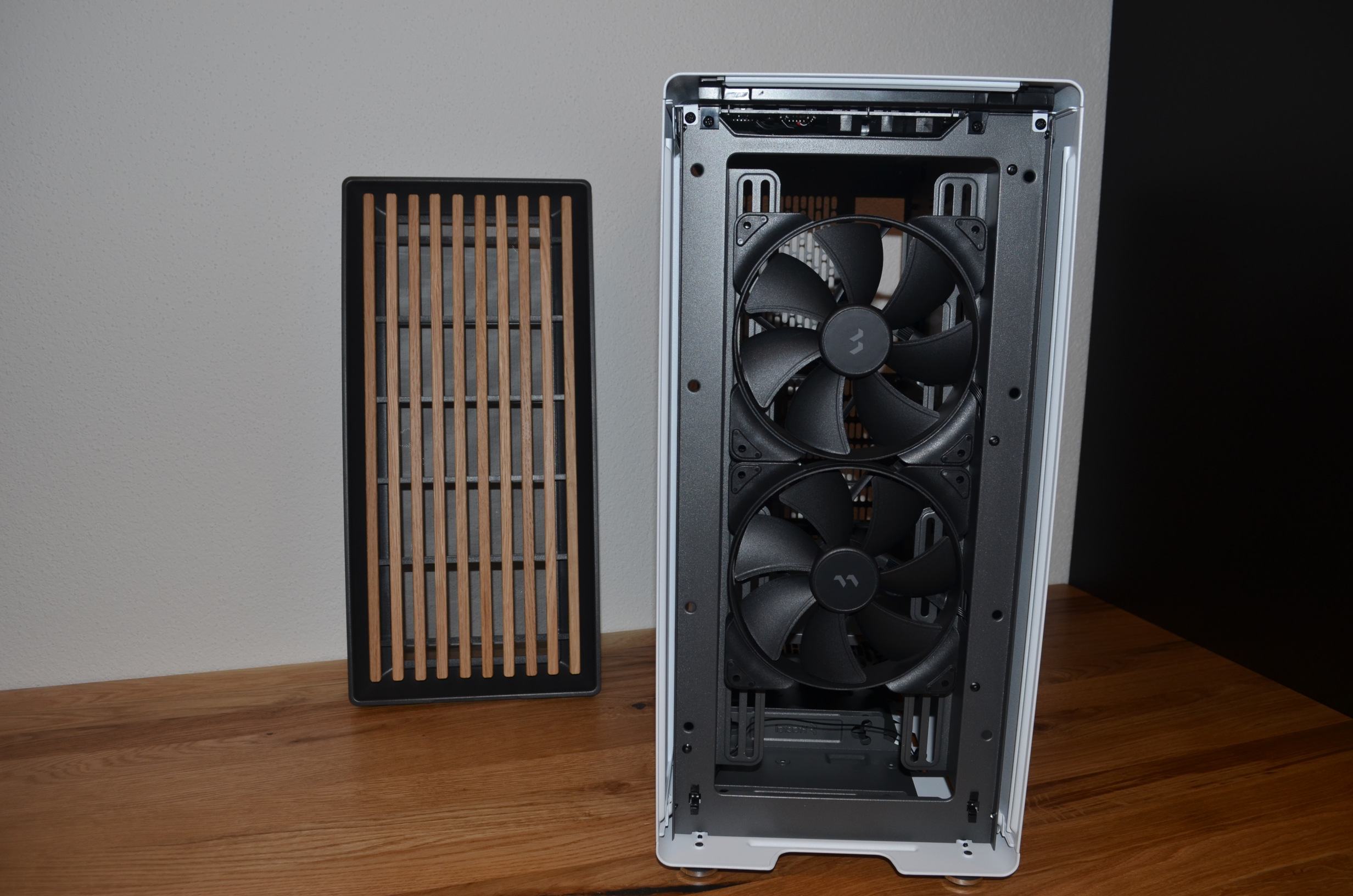

Indem man an der unteren „Griffmulde“ zieht, lässt sich die gesamte Front des Gehäuses vollständig vom Gehäuse entfernen. Die Holzlamellen sind mit dem Trägerplastik verklebt. Hinter den Lamellen befindet sich ein Staubfangnetz, welches nur eingeclipst ist und sich zum Reinigen einfach entfernen lässt.

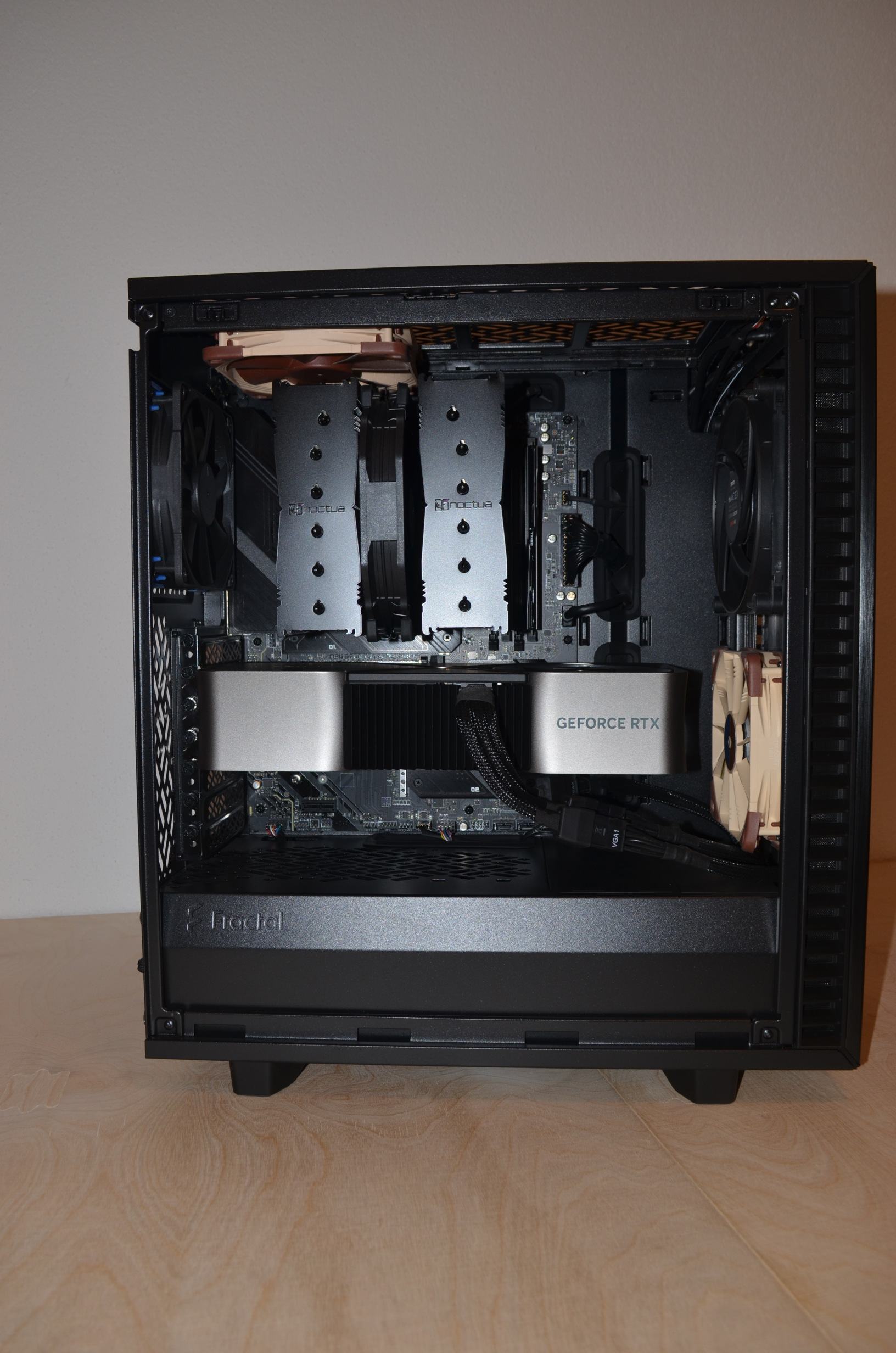

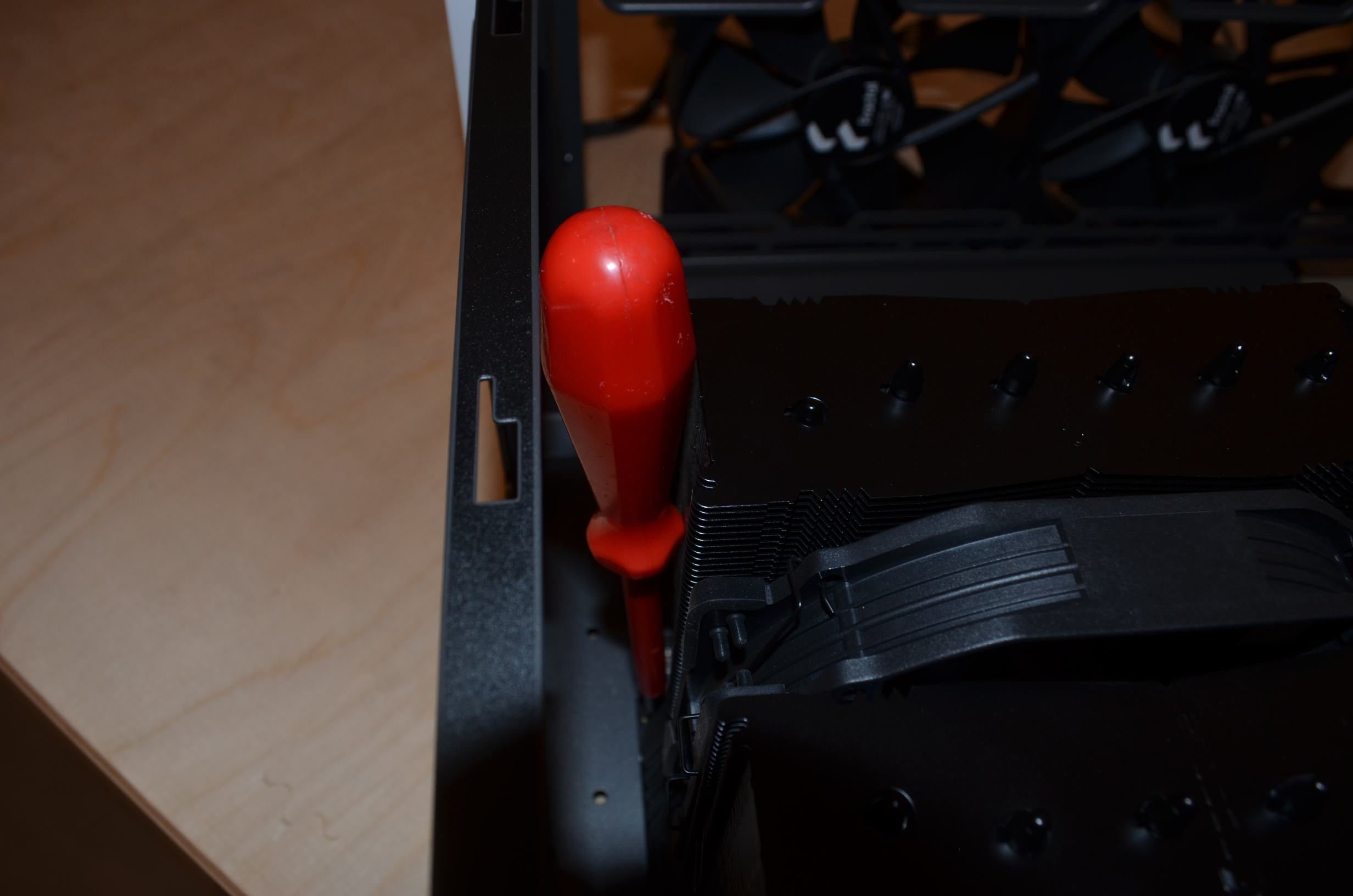

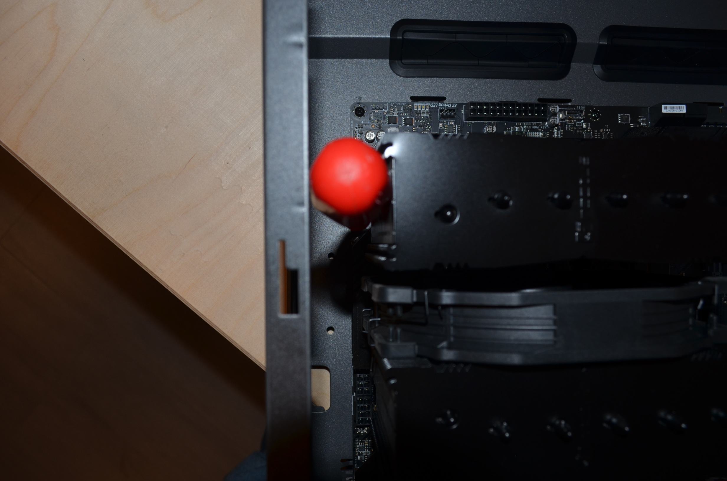

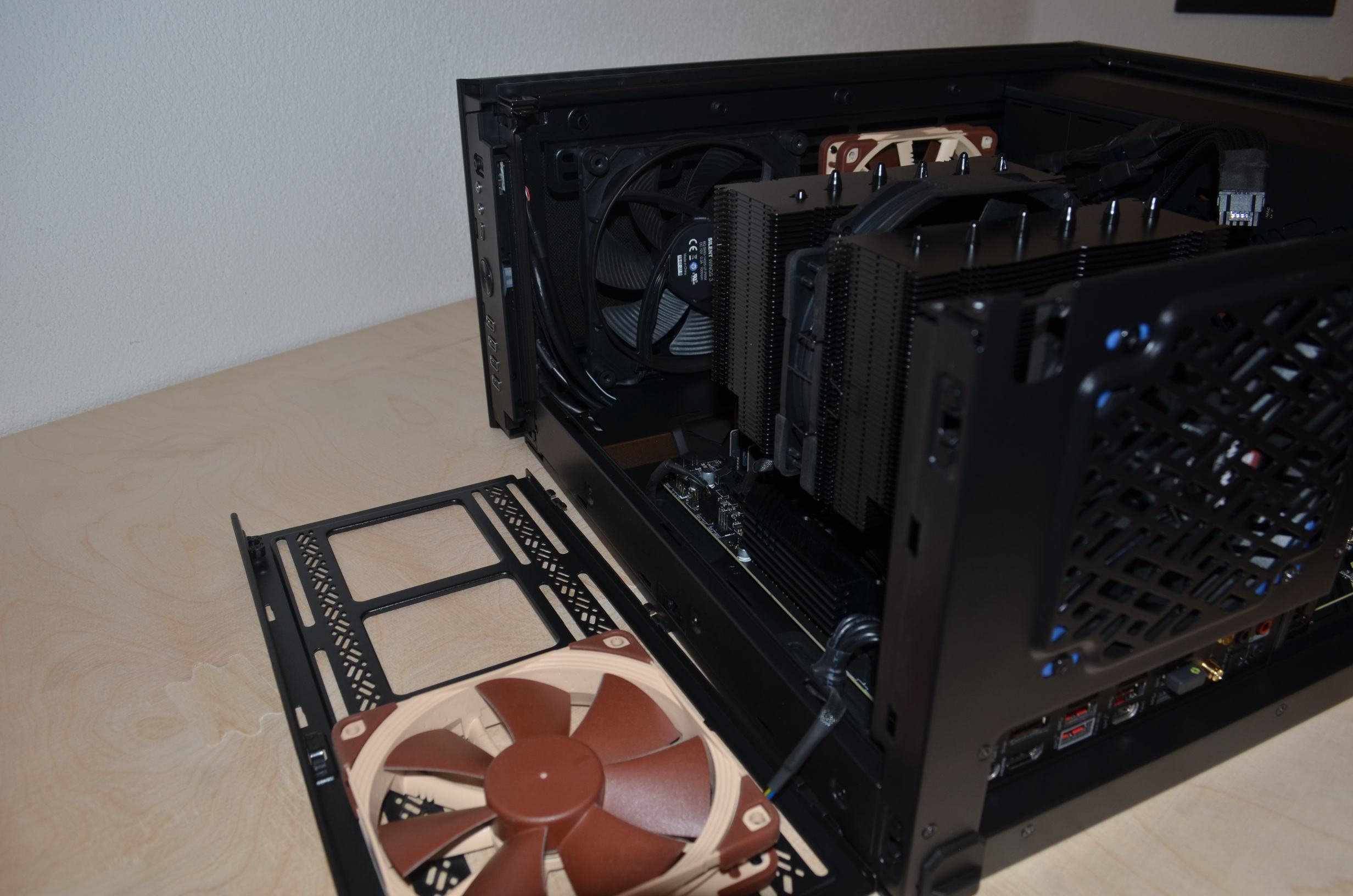

Entfernt man nur das Glas-Seitenteil zwecks Einbau der Hardware, ist der vorhandene Raum zum Arbeiten recht beengt. Nach Ausbau des Blechstreifens vor dem Glasseitenteil ist allerdings mehr als genug Platz, um die Hardware einzubauen. Der Einbau der Hardware lief bis auf zwei Punkte sehr unkompliziert. Eigentlich ist überall ausreichend Platz, um mit den Händen oder Schraubenzieher an die neuralgischen Stellen zu kommen. Gut ist dabei insbesondere, dass man die Front komplett entfernen kann und so wirklich viel Platz hat, um z. B. den ATX-Stecker aufs Mainboard zu stecken. „Eigentlich“ deshalb, weil mir zwei Punkte aufgefallen sind, die Schwierigkeiten gemacht haben. Das ist einerseits, dass der Platz zwischen oberem Gehäuserahmen und dem CPU-Kühler ziemlich eng bemessen ist. Mit dem Schraubenzieher kommt man zwar in den Spalt, um die Schrauben zur Befestigung des Mainboards festzuziehen. Allerdings ist es kaum noch möglich, den Schraubenzieher zu drehen. Vom Define7 Compact bin ich da deutlich besseres gewohnt. Hier lässt sich der obere Gehäuserahmen komplett entfernen, sodass man dort allen Platz der Welt hat, um Schrauben festzuziehen oder Stecker einzustecken. Es wäre wünschenswert, wenn FractalDesign dieses Konzept bei allen Baureihen einsetzen würde. Das erspart viel Gefummel beim Einbau und wäre zumindest für mich ein Entscheidungskriterium bei ansonsten leistungsmäßig und optisch gleichwertigen Gehäusen.

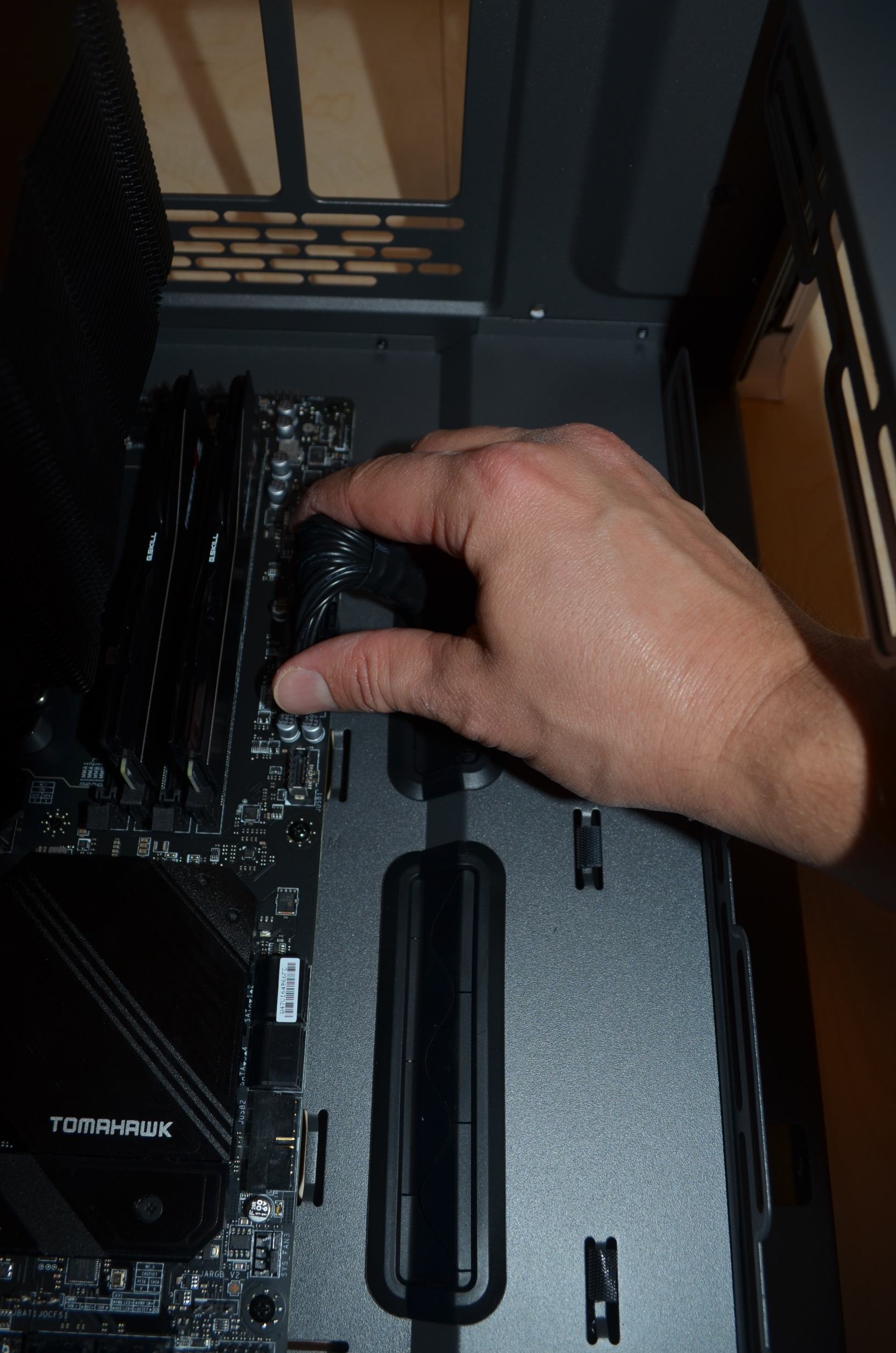

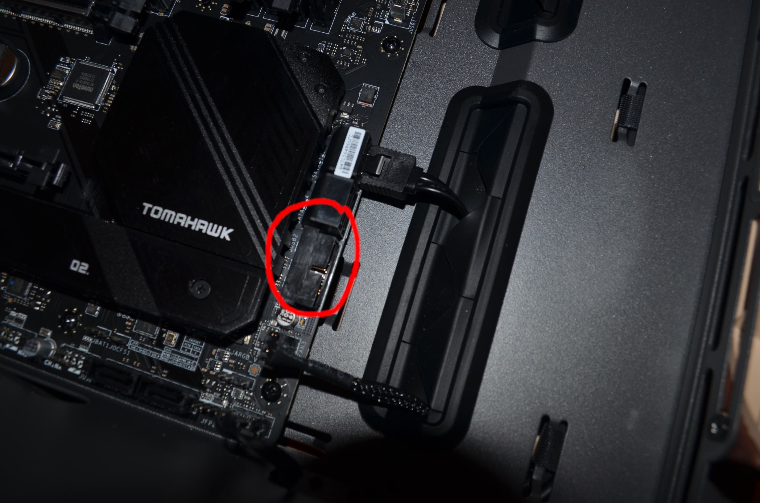

Ein weiteres Problem ist zu nennen, dass sich der Stecker für die vorderen USB-3.0-Anschlüsse am Mainboard nicht einstecken lässt, weil die Platzverhältnisse zu beengt sind bzw. der Stecker unter erheblicher mechanischer Spannung stehen würde, wenn man versucht, ihn vor Einbau des Mainboards ins Gehäuse einzustecken. Da mir das alles zu heikel war, werde ich die vorderen USB-Anschlüsse nicht anschließen bzw. nutzen. Das gleiche Problem hatte ich auch beim Define7 Compact. Ob das Problem beim Gehäuse oder beim Mainboard zu verorten ist, will ich hier jetzt nicht thematisieren. Jedenfalls hat das Mainboard den Steckplatz für den USB-3.0-Stecker an einer ungewöhnlichen Stelle, die entsprechende Schwierigkeiten sicherlich fördert.
Sieht man von den beiden angesprochenen Punkten ab, bietet das North eine solide Vorstellung, wie ich sie von FractalDesign gewohnt bin.

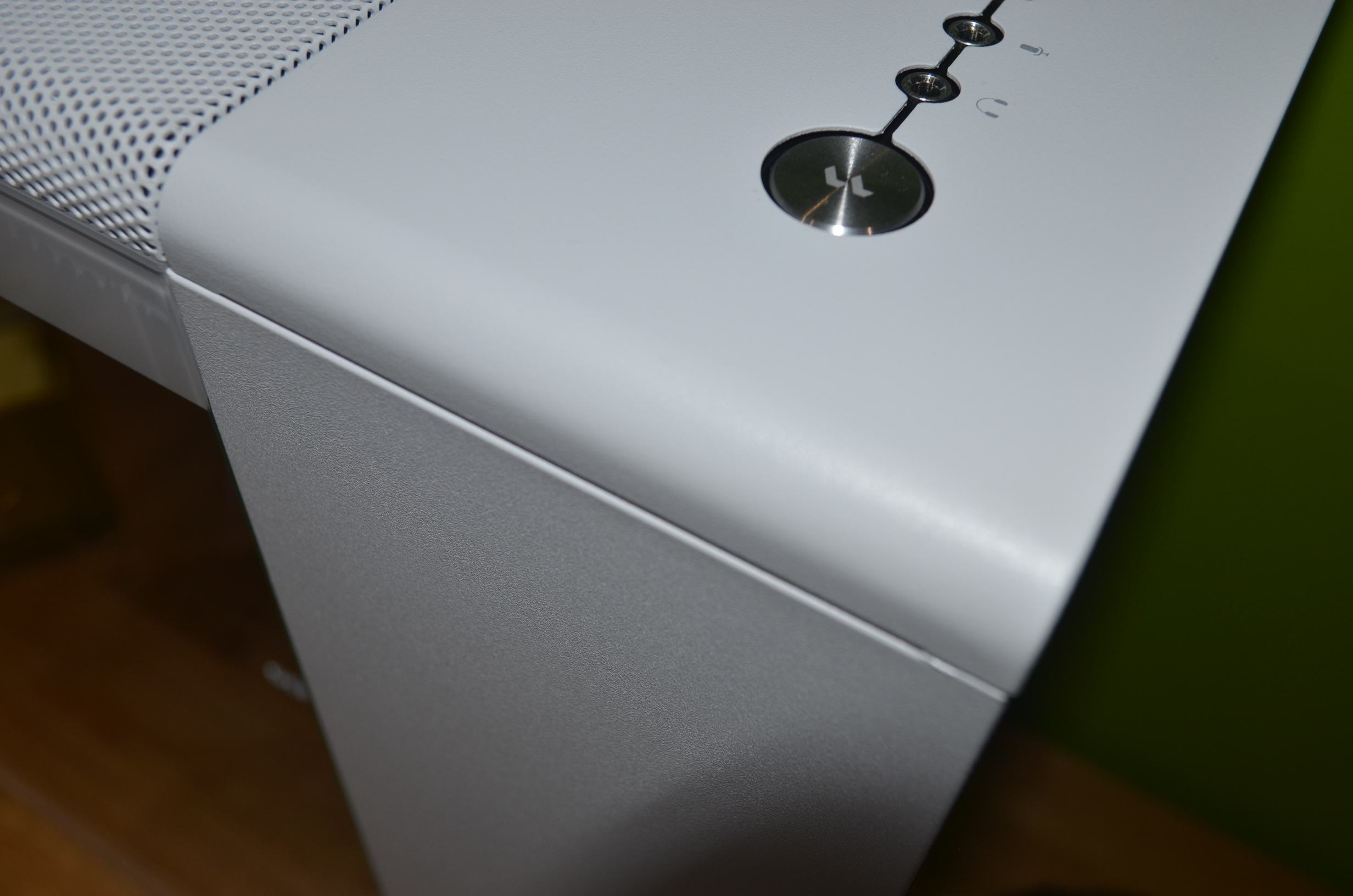

Nachdem die Hardware eingebaut war, ist mir zunächst aufgefallen, dass der Blechstreifen vor dem Glasfenster trotz angezogener Befestigungsschraube doch erheblich Spiel hat und nach außen hin absteht. Da mich so etwas extrem stört, musste ich Abhilfe schaffen und die Stelle, wo die Nase des Seitenteils am Gehäuse einrastet, ein wenig mit dem Hammer nachbearbeiten. So konnte das abstehende Seitenteil dann recht leicht „angelegt“ werden. Drückt man allerdings mit dem Finger auf das Seitenteil hat es in Richtung des Gehäuseinneren leicht Spiel. Da man das nur dann sieht, wenn man es gezielt provoziert, kann ich darüber hinwegsehen.

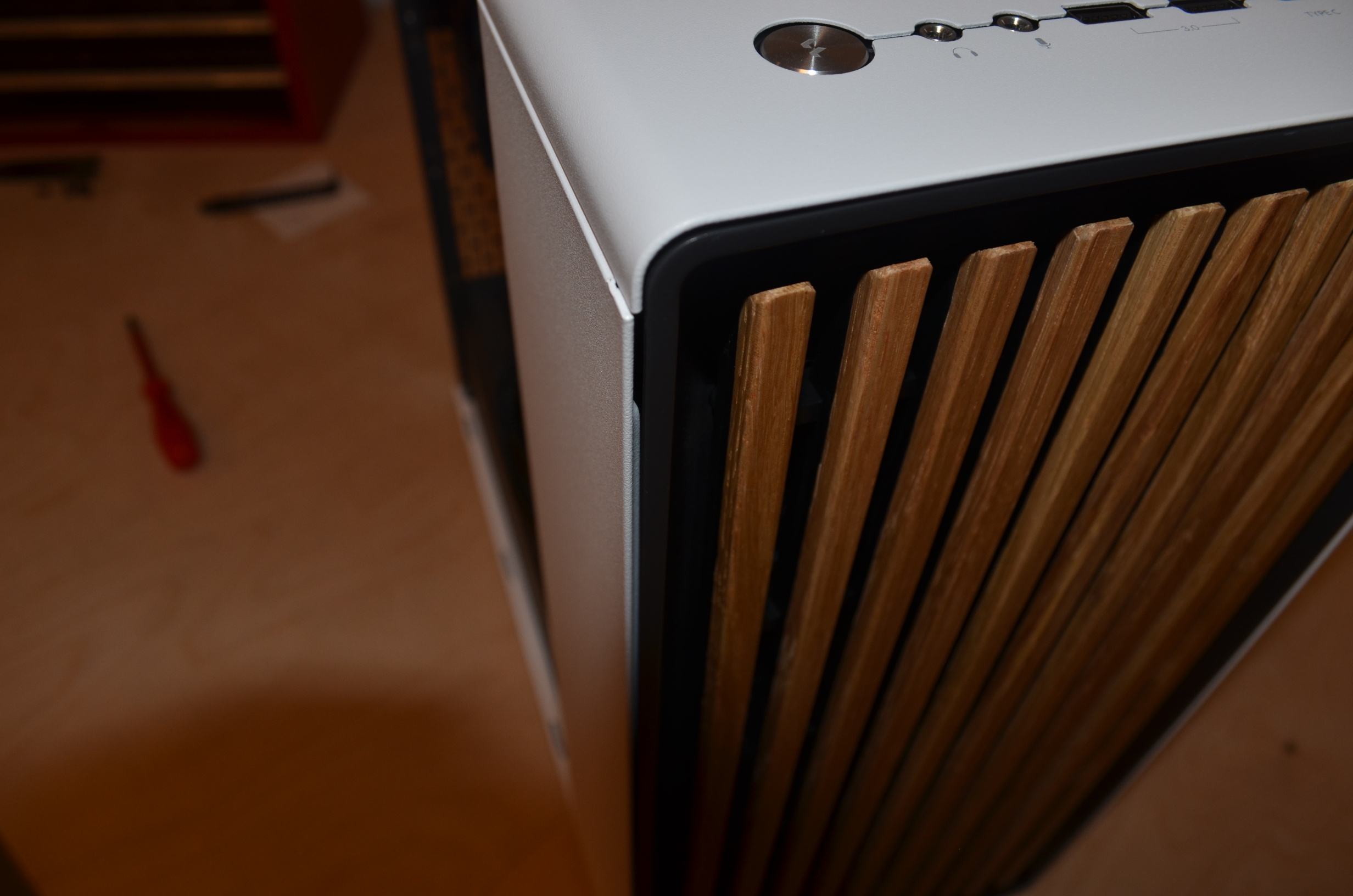

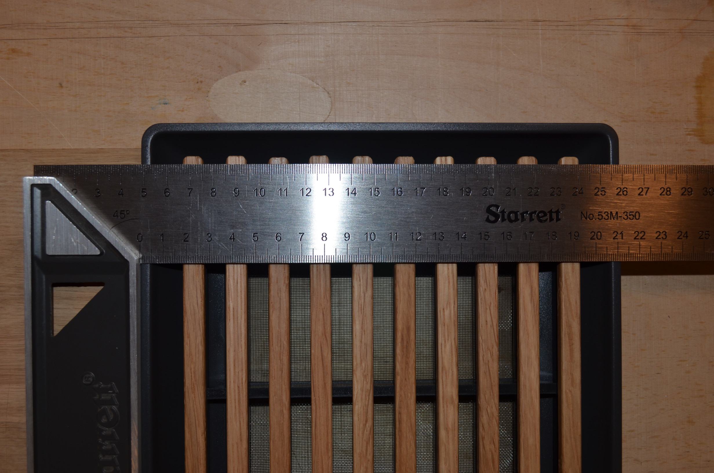

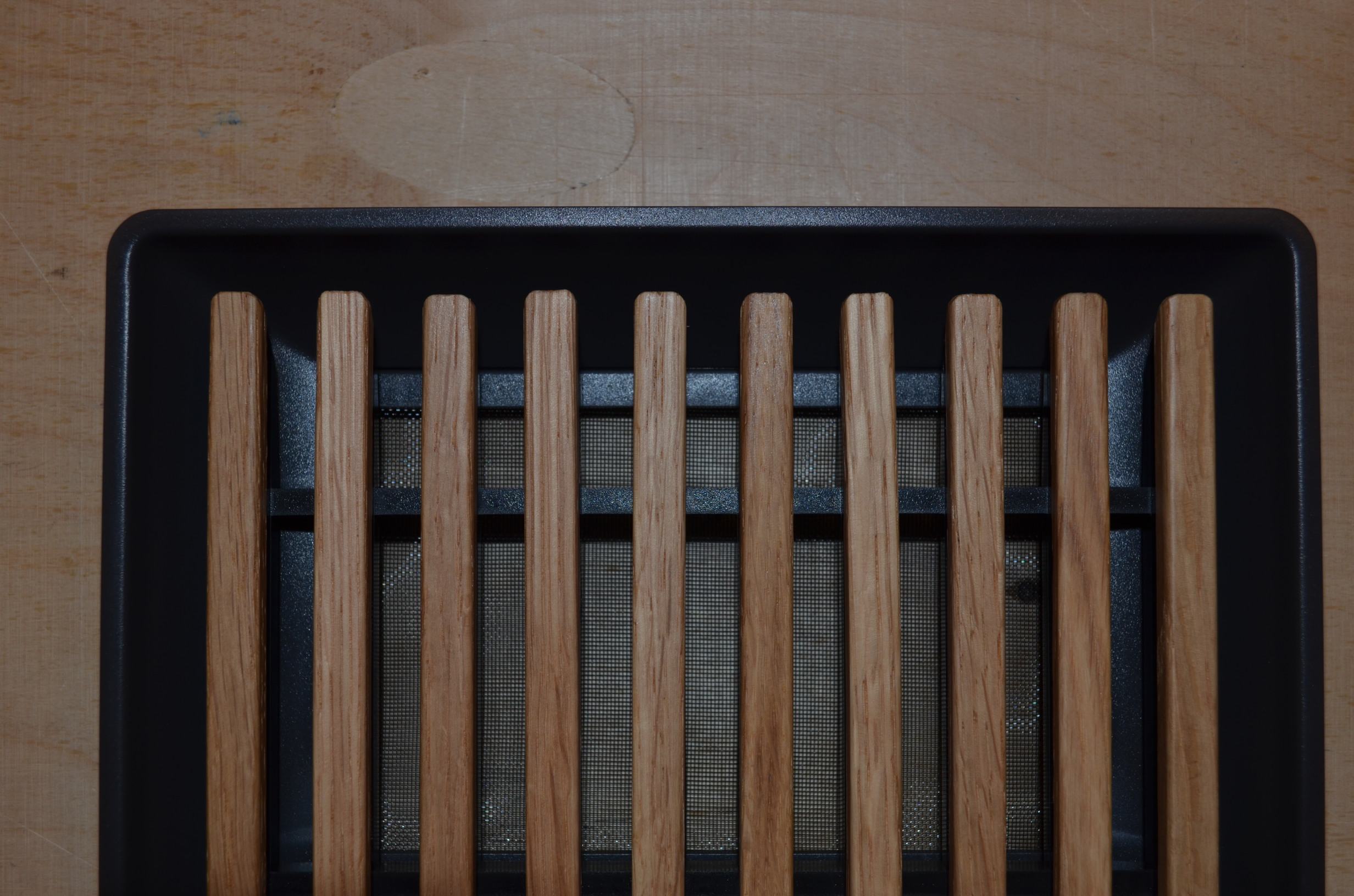

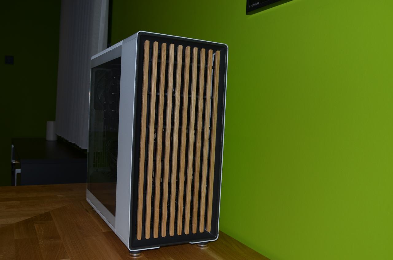

Erst im Nachhinein als das North bereits drei Tage auf meinem Schreibtisch stand, habe ich aus dem Augenwinkel bemerkt, dass die Holzlamellen in der Höhe nicht gleichmäßig angeordnet sind. Es ist schade, dass ausgerechnet bei DEM Alleinstellungsmerkmal des Gehäuses bei der Produktion ein solcher Lapsus unterläuft. Zugegeben: die unterschiedliche Höhe der Lamellen fällt kaum auf. Nachdem ich sie aber einmal wahrgenommen habe, ist der innere Monk aktiv. Auf dem Bild habe ich mal einen Anschlagwinkel daneben gehalten, um es einfacher sichtbar zu machen. Es ist allerdings auch ohne „Hilfsmittel“ gut erkennbar.
Bislang bin ich von FractalDesign Besseres gewohnt – ich habe noch nie optische Mängel an den Gehäusen festgestellt. Ohne die genannten Punkte dramatisieren zu wollen, habe ich damit bei einer UVP von 159,90 € meine Schwierigkeiten.

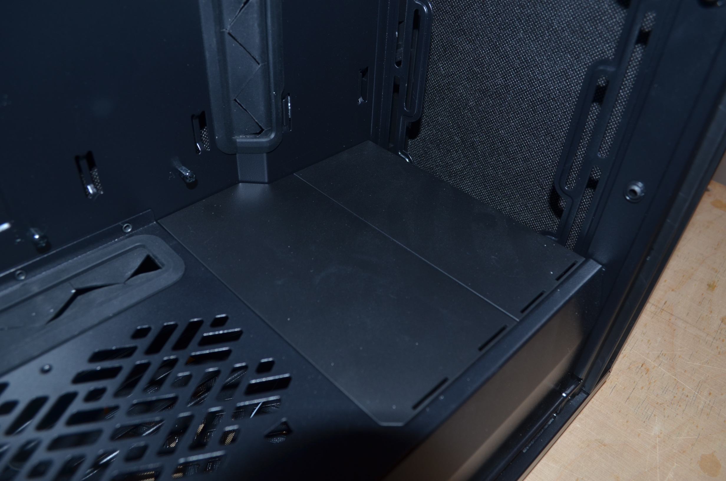

Weiterhin aufgefallen ist mir, dass die Öffnung zwischen dem Gehäuseboden und der Vorderseite des Gehäuses relativ groß ist. Generell ist die Öffnung sehr praktisch für die Stromversorgung der GPU – keine Frage. Allerdings ist die Öffnung für mich subjektiv zu groß. Das Define7 macht es besser; zwar ist auch hier eine Öffnung vorhanden, diese ist aber deutlich kleiner bzw. abdeckbar und daher optisch gefälliger. Trotz der kleineren Öffnung war es auch beim Define7 möglich, die Kabel zur GPU wie beim North zu verlegen. Gerade in Verbindung mit dem klaren Glasteil ist die Öffnung aus ungünstigen Winkeln einsehbar, sodass es wirkt, als fehle dort etwas. Vielleicht könnte man beim „North 2.0“ die Öffnung verkleinern oder zumindest eine Abdeckung mitliefern, falls die Größe der Öffnung eine (für mich nicht erkennbare) Funktion hat und absichtlich so designt wurde.

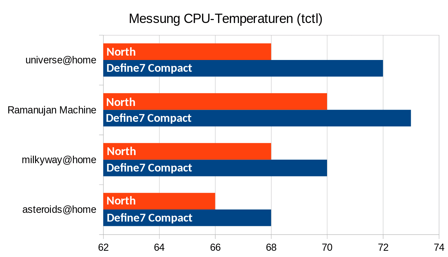

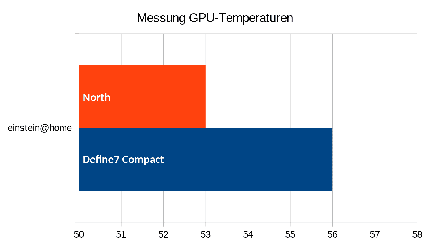

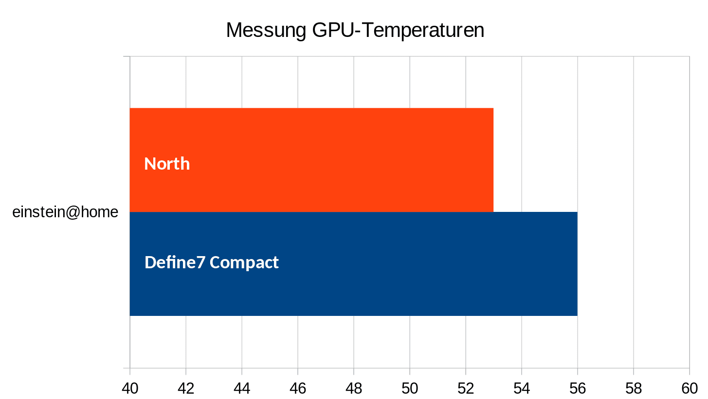

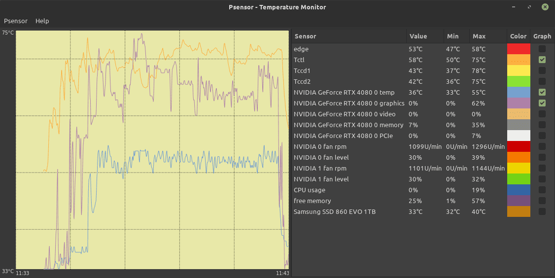

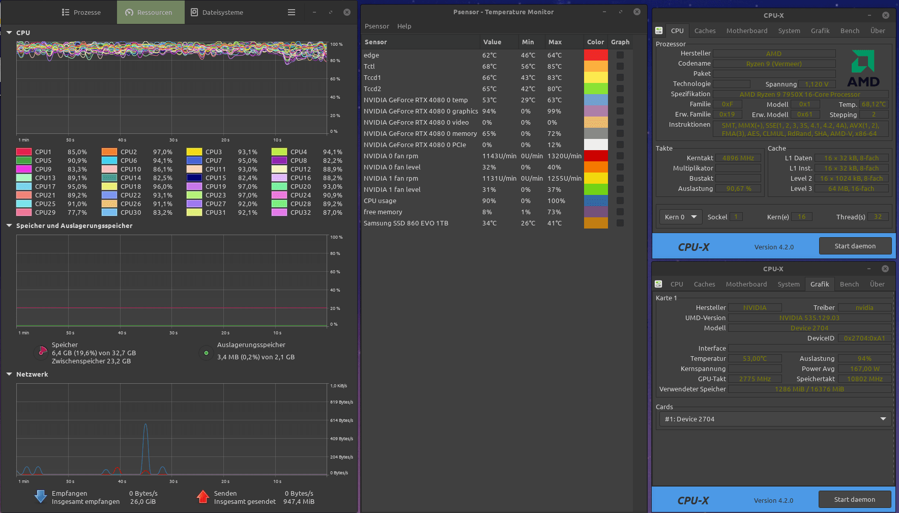

Beim DC kommt es letztlich darauf an, die vorhandene Hardware so effizient wie möglich zu betreiben, um bei gegebenem Energieeinsatz möglichst viel Leistung zu generieren. Trotzdem wird das System dabei voll ausgelastet. Abgesehen von Leistungsspitzen m. E. mehr als z. B. beim Gaming. Effizienz ist in meinem Fall besonders wichtig, da der Rechner 24/7 läuft. CPU-mäßig ist daher ein Power-Target gesetzt, während die GPU bei den Meerkat-WUs „offen“ ist, sich aber nie mehr als 170-180 Watt nimmt.
Für die Messungen habe ich eine Woche vor dem Umzug der Hardware ins North das Bestands-System von Staub befreit, gereinigt und dann zunächst Messungen auf den Bestands-System durchgeführt. Die Hardware ist ohne Veränderungen ins North umgezogen, d. h. es wurde weder Wärmeleitpaste erneuert oder BIOS-Einstellungen verändert. Da der Rechner mit den Projekten 24/7 läuft, konnte ich „gleitend“ zwischen den Projekten wechseln. Hierbei lief die GPU immer auf einstein@home durch, während ich zwischen den CPU-Projekten gewechselt habe. Es lief von den CPU-Projekten immer nur ein Projekt gleichzeitig, um Effekte durch unterschiedliche Belastungen bei den einzelnen Projekten auszuschließen. Die Maximal-Temperaturen in dem Screenshot von psensor kann man ignorieren. Diese kommen zu Stande, wenn eine WU z. B. früher als die anderen startet und dann ein Kern maximal boostet. Maßgeblich ist letztlich nur der aktuelle Messwert.

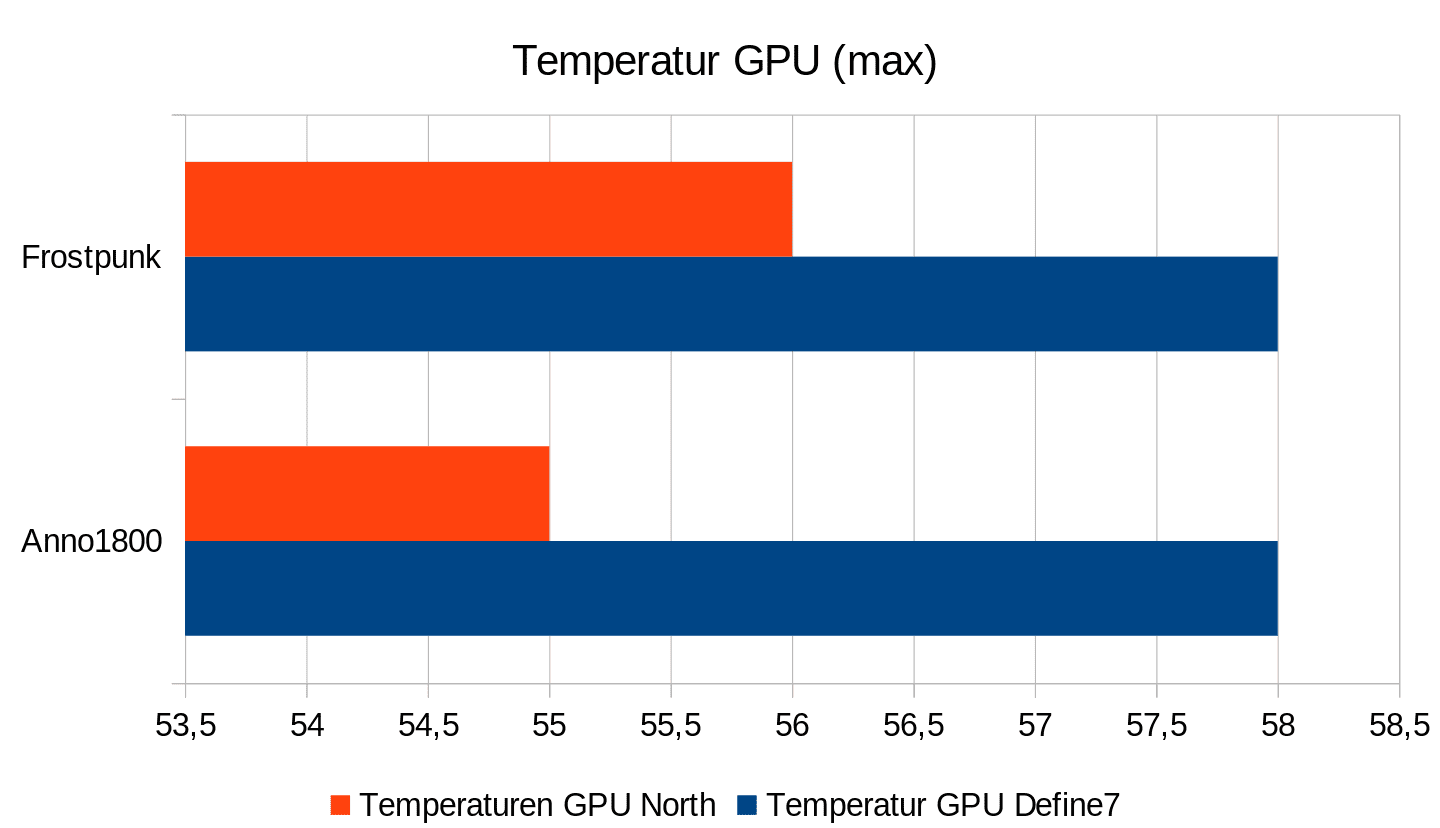

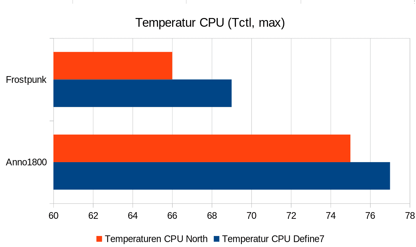

Die Messungen beim Spielen zeigen ähnliche Ergebnisse, d. h. die Temperaturen im North sind geringfügig besser als im Define7. Testen konnte ich derzeit nur Anno1800 und Frostpunk, da ich nur diese Spiele derzeit unter Linux installiert habe. Die zweite SSD mit Windows habe ich nicht mehr verbaut, weil ich die Gelegenheit genutzt habe, vollständig auf Linux umzusteigen.

Schöner Test aber bei den Temperatur Tests muss ich Kritik üben. Die Skalierung der Balken finde ich ungünstig gewählt, da man ohne auf die Zahlen zu gucken den Eindruck erhält, dass das eine Gehäuse z.T. doppelt so hohe Messwerte hat. Dabei liegen beide meist gar nicht so weit auseinander.
Danke für deine Rückmeldung. Die Skalierung war tatsächlich etwas schlecht gewählt. Habe es mal korrigiert.
