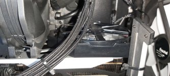

Hallo ich habe seit 3 Wochen eine 4090 und bisher noch keine Probleme mit der Grafikkarte.
Ich habe jedoch 2 kurze Fragen dazu

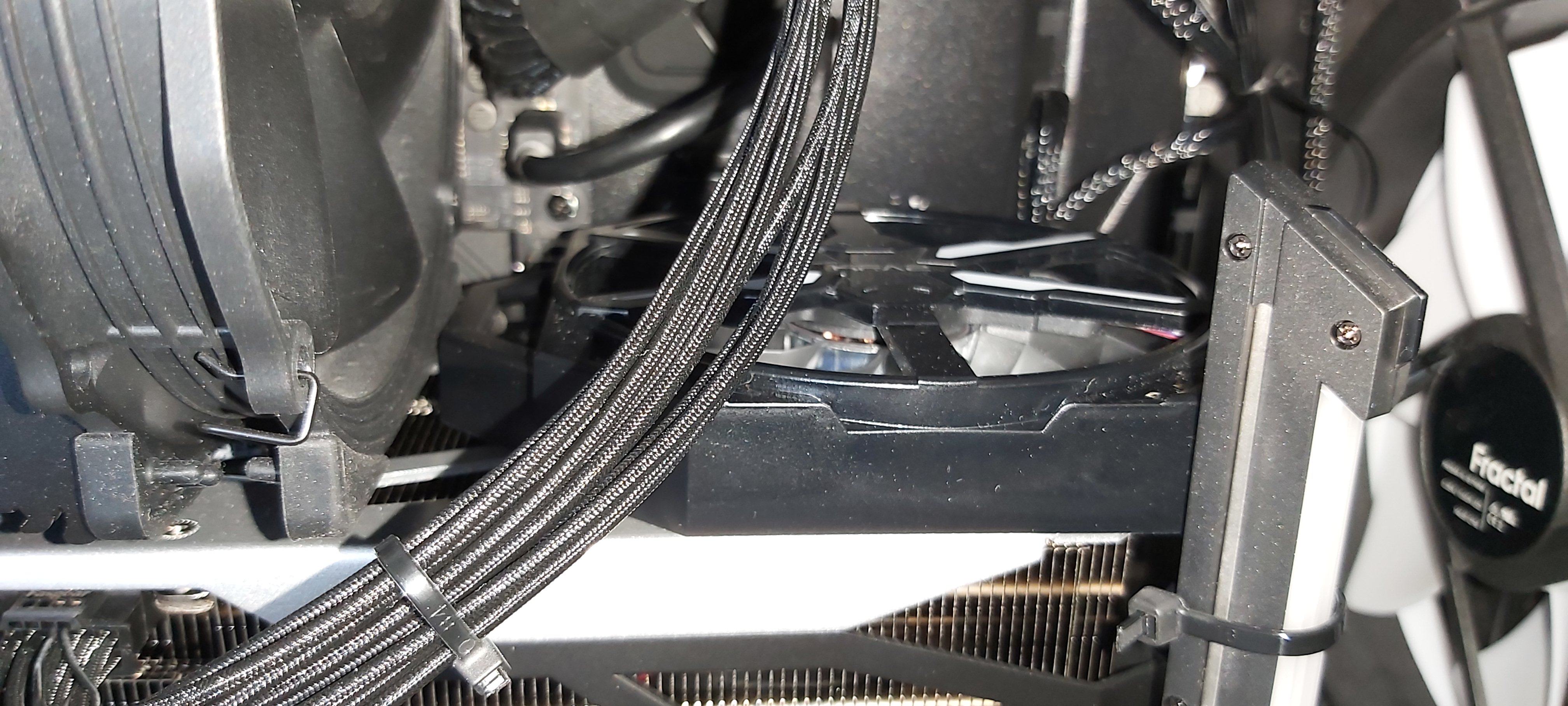

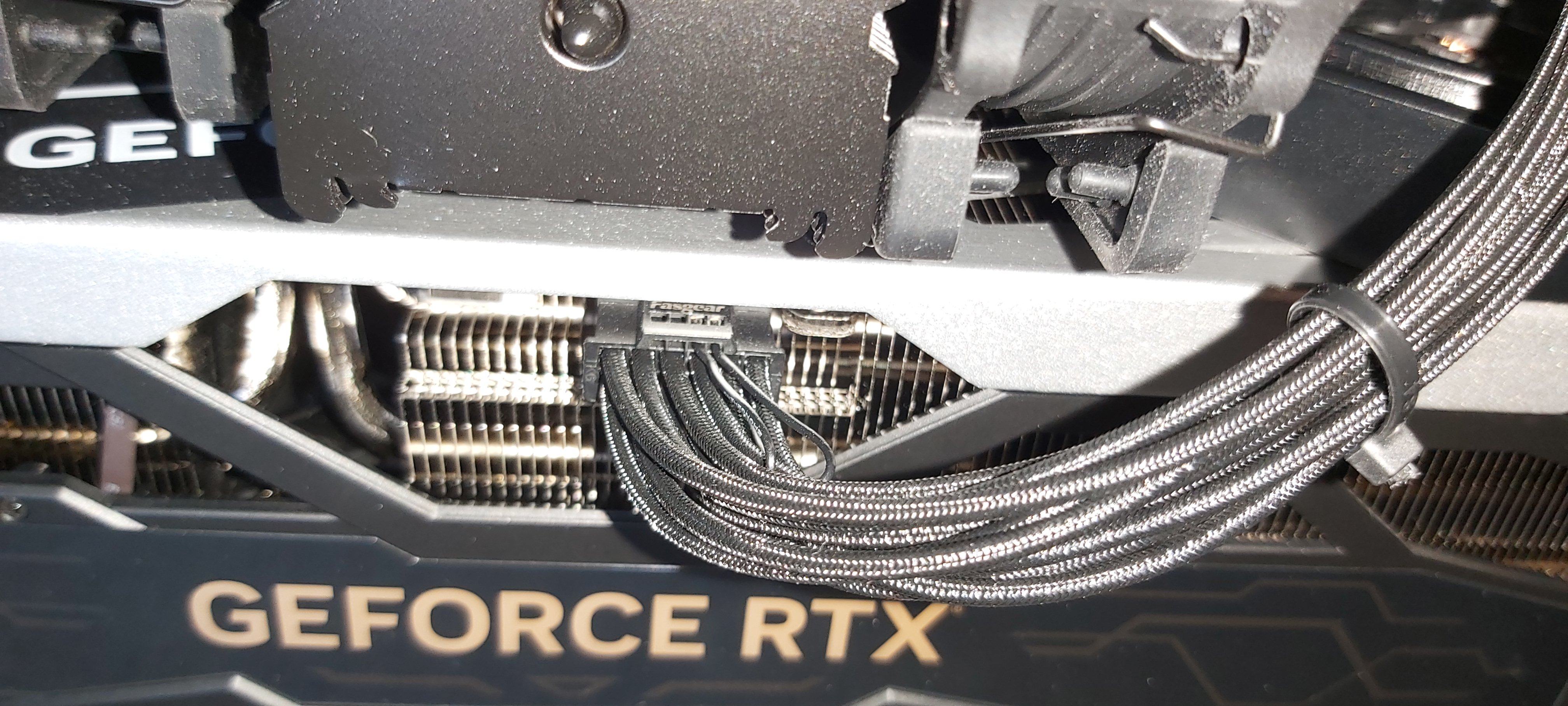

Ich habe aufgrund von Empfehlungen das Kabel hier bestellt und nicht die Peitsche die bei der Grafikkarte dabei war benutzt
Ist das Kabel ok? Für das fractal ion+2 860p gibt es leider kein natives Kabel. Es rastet auch spürbar ein:)
Und ist der biegeradius so noch ok?

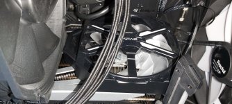

Das 2. Da ist so ein optionaler Lüfter dabei den wollte ich der Optik wegen mit Verwenden
Leider passt der nicht richtig drauf weil ein Lüfter von meinem noctua NH-D15 im Weg ist
Momentan liegt der Lüfter einfach auf der backplatte von der Grafikkarte kann man das so lassen? Ich meine da ist ja nichts was beschädigt werden könnte
Oder gibt es für den ryzen 5800 ( überlege noch auf den ryzen 5800x3d aufzurüsten) eine Alternative als Kühler? Könnte den 2. Lüfter auch weglassen am noctua möchte ich aber nicht
den lüfter auf der backplate kannste auch weglassen.
ist die 4090 schon undervoltet bzw hast du das powertarget mal gesenkt?
Noch läuft sie auf Standard Settings da sie nicht zu warm oder laut wird
