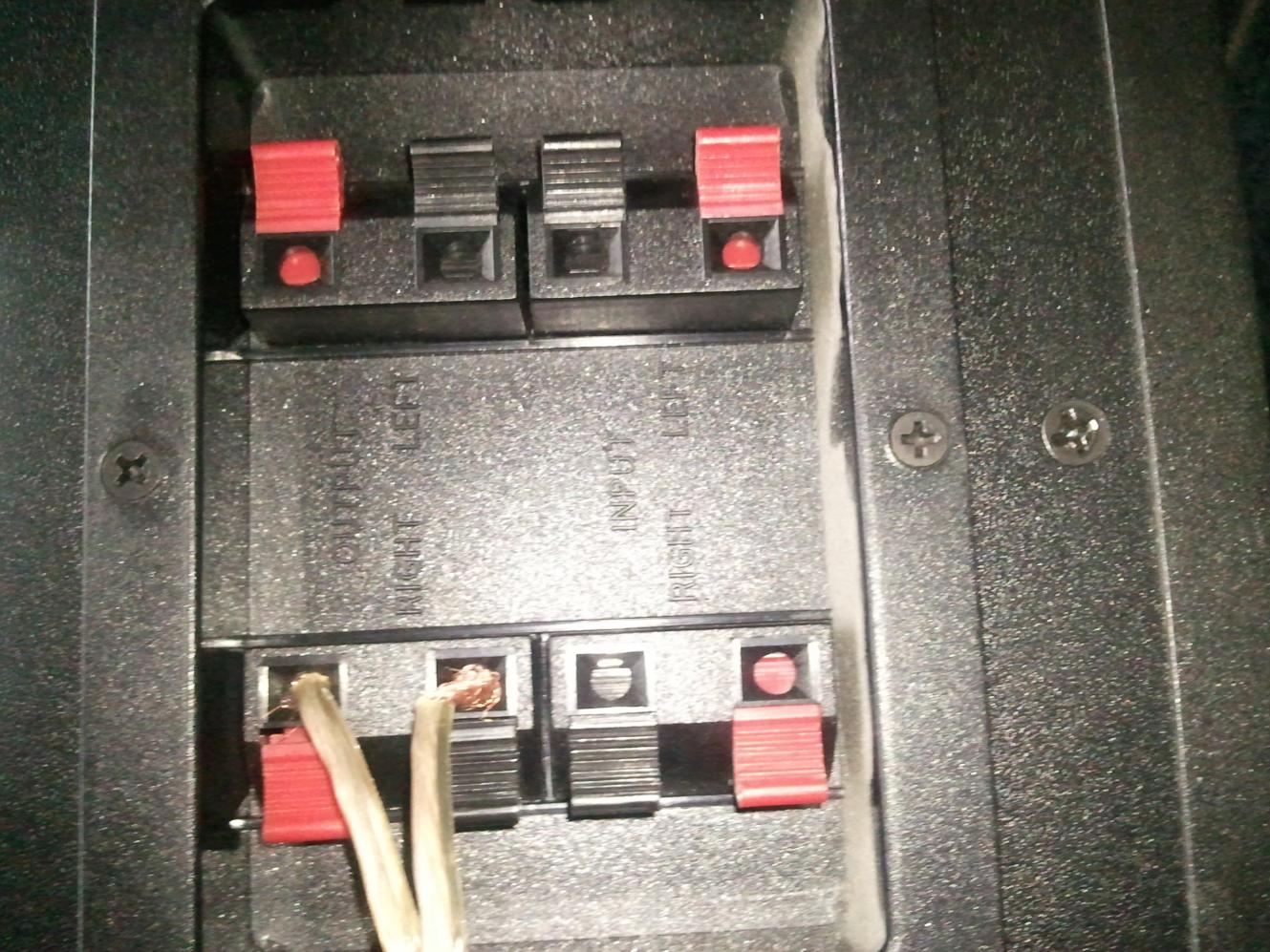

Solche anschlüsse hat der Subwoofer!Aber halt 2xInput 2x Output

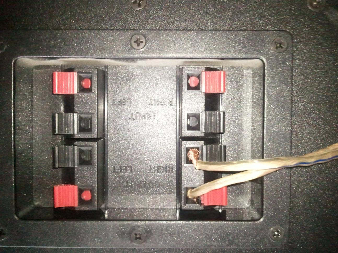

Hier sind 2 Fotos!!So sieht das hinten aus!!

Ist also so gedacht wie ich beschrieben hatte, hab nur die Bilder übersehen. Das ganze wird so verkabelt: vom AVR Front Ausgang in den Subwoofer(input r/l eben) und vom Subwoofer zu deinen zwei Front LS(Output r/l) die anderen LS werden ganz normal verkabelt. Also vom AVR Center Ausgang direkt zum Center ect... Somit hast du dann 5.0 mit Subwoofer Unterstützung der Fronts.
mfg, simel
