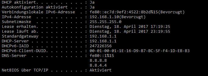

Hallo an alle.
Hab grad "ipconfig/all" durchlaufen lassen und hab da etwas Komisches bemerkt. Unter DNS Server steht bei mir irgendwas mit "fe80" und erst darunter dann die Google DNS. (siehe Anlage)
Weiß jemand was das sein soll und warum das bei DNS Server steht? Da müssten doch meine eingestellten Google DNS an erster Stelle sein oder?

Die Frage ist, warum an erster Stelle die IPv6 Adresse bei DNS Server auftaucht. Dadurch werden die Google DNS nicht primär verwendet. Wenn ich IPv6 deaktiviere, dann scheint es wieder so auf wie es sollte. Ist das aber normal, dass ich IPv6 deaktivieren muss? Internet wird sowieso nur mit IPv4 verwendet.
Wenn es ein relativ neuer Router ist, kann der auch IPV6. Das ist dann normal. Ich schalte in der Regel das IPV6 bei meinen Rechner aus, da es noch nicht verwendet wird.
Ja der Router ist neu und wurde mir vom Provider mit dem neuen VDSL2 Vertrag installiert. Wahrscheinlich hab ich das vorhin nicht bemerkt, da ich einen älteren Netgear verwendet habe, der das nicht hatte. Hab's jetzt auch deaktiviert, da ich es auch noch nicht verwende. Ist es korrekt, wenn ich es einfach bei den Adaptereinstellungen ändere, also den Haken bei IPv6 wegmache?

Prüf doch viel eher mal, wer den Eintrag da rein setzt?
Weil das klingt irgendwie nach Auto-Config... Und bedeutet in deinem Fall einfach, den Router als default Gateway auch für DNS anzufragen. Was durchaus sinnig ist.
Warum du am Client zwangsweise DNS setzt und nicht im Router? Das wäre die Frage, die sich mir hier stellt ;)
Wenn es nun nicht gerade ein Speedport ist (keine Ahnung ob das dort zu drehen geht), sollte man dem Router auch mitteilen können, welchen DNS er verwenden soll. Dann kannst du intern weiterhin v6 fahren -> was ebenso sinnig ist.
Alternativ kannst du natürlich (wieder je nach Routermodell) ggf. diese Auto-Configgeschichte ganz ausknipsen. Dann sollte sich das ebenso gegessen haben.
Alternative drei -> im Windows die Prio umstellen, also so dass automatisch v4 bevorzugt wird (per default = v6)
