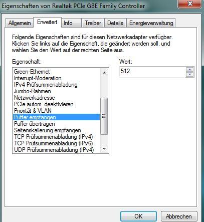

Ich kann unter den Einstellungen meiner Netzwerkkarte 2 Puffer einstellen:
- Empfangspuffer
- Übertragungspuffer
Beide Puffer lassen sich von 80 bis 2048 einstellen. Voreingestellt war ein Wert von 5XX. An einem anderen Rechner von mir sind 10XX voreingestellt.

...bei meiner "netzwerkkarte" auf der Hauptplatine (Realtek PCIe GBE Family Controller)
- Empfangspuffer = 512
- Übertragungspuffer = 128

Vereinfacht ausgedrückt: Die Buffer legen fest, wie viele Daten die NIC zwischenspeichern kann, bevor sie weiter bearbeitet werden können - entweder bevor sie auf die Reise gehen (Transmit/sende buffer) oder empfangene Ihrer Bestimmung zugeführt werden können (Recieve/empfangs Buffer). Im Prinzip wird die CPU (theoretisch) weniger belastet, wenn sie die Daten nicht selbst vorhalten muss (im Sende-Fall) oder ggf. weil zwischenzeitlich verworfen neu anfordern muss (im Empfangs-Fall). Buffer-Tuning bringt also eigentlich auch (fast) nur etwas, wenn die CPU (bzw. ggf. auch nur der relevante Kern) mit nahezu 100% am Limit ist. Ist das der Fall, sollte man am PC zu Hause vielleicht auch lieber an der Schraube drehen und nicht an den Buffern (bei Servern sieht das da ggf. anders aus - da muss eben das letzte Quentchen Leistung her).
