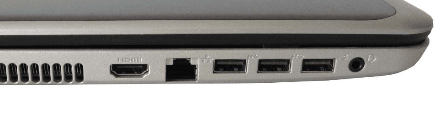

Ich versuche derzeit, einen dritten Monitor nutzbar zu machen. Der Rechner, ein Dell Inspiron 17R-5737 hat einen HDMI-Anschluss, an dem ein alter BenQ GL (24", 1920x1080) Monitor hängt. Nun habe ich kürzlich einen Dell S2721H (27", 1920x1080) erhalten, der ebenfalls angeschlossen werden soll, um den Rechnerbildschirm zusätzlich zu erweitern, nicht nur zu duplizieren. Am Rechner gibt es noch vier USB-A 2.0 Anschüsse.
Das zu übermittelnde Bild wird keine grafisch aufwendigen Daten aus Videos oder Spielen enthalten, sondern für berufliche Aufgaben nur Word, Excel und Webseiten mit Textdarstellungen umfassen. Eine mögliche Verzögerung bei der Übertragung wäre also kein Problem.
Der erste Ansatz war ein USB 3.0/2.0 zu HDMI Adapter. Das funktioniert nicht wie erwartet, der Monitor wird vom Dell Rechner nicht erkannt. Am HDMI Anschluss klappt es sofort. Die Adapterlösung dupliziert allerdings an einem älteren Samsung Netbook N220 den Bildschirm. Technisch geht es also doch irgendwie.
Jetzt stellt sich mir die Frage, ob ein Port Replikator statt des Adapters eine Option wäre. Oder ist muss ich zwangsläufig davon ausgehen, dass der auch nicht laufen würde? Ist das, was ich mir vorstelle, technisch überhaupt möglich?
Erstmal, dein Notebook hat 2x USB 3.0 und 2x USB 2.0. Die beiden Anschlüsse mit dem "SS" Symbol auf der linken Seite neben dem LAN Port sind USB 3.0.
