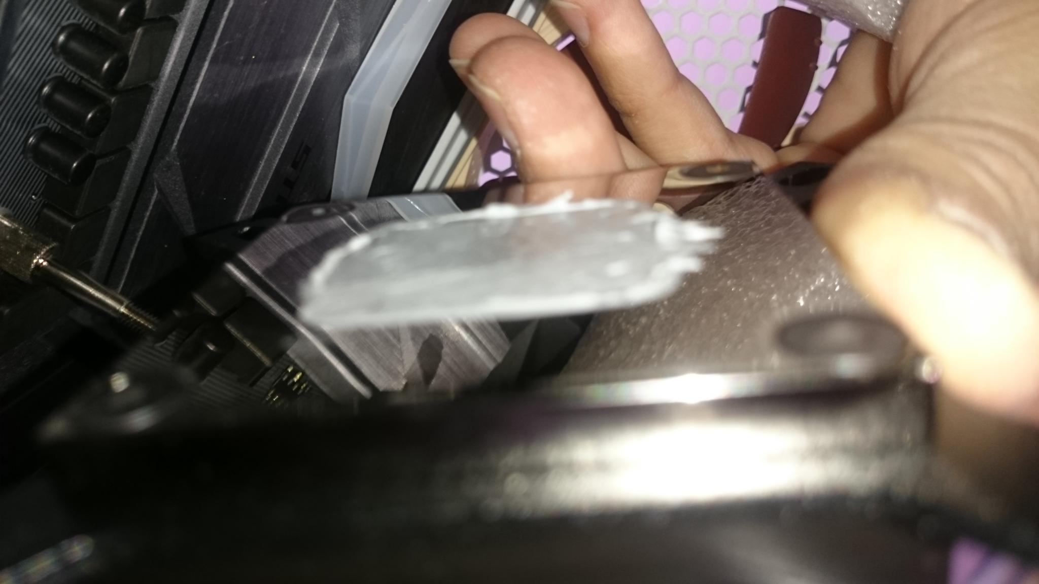

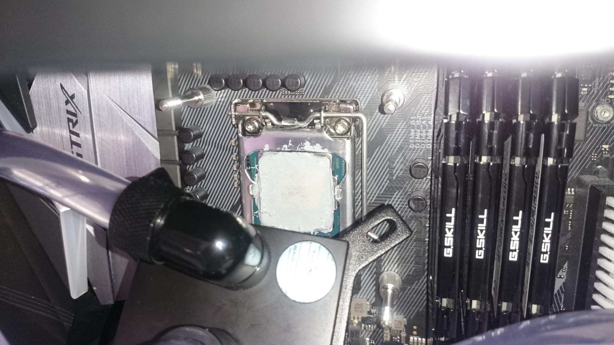

Ich hab jetzt mal den Cpu Block [runter um den Abdruck zu checken. Was sagt ihr? DSC_1909.jpgDSC_1908.jpg
Dein Heatspreader scheint, was man daraus raten kann, relativ stark konvex zu sein.
Zuviel WLP würde ich sagen, grüße Kazuja.
Zu wenig WLP ist schlimmer als zu viel. Der Überschuss wird ja durch den Anpressdruck des Kühlers rausgequetscht. :)
Ich bestreiche die Heatspreaderfläche zunächst gleichmäßig dünn mit WLP, danach kommt ein kleiner Klecks in die Mitte. Das ist dann weder zu viel noch zu wenig.
Die Wärmeleitpaste was zu viel ist würde es seitlich rausdrücken. Da aber rundherum um die Mitte des IHS noch soviel Paste ist, deutet es darauf hin, dass der Kühler dort nicht richtig aufliegen kann.
Okay, dann war meine Aussage falsch, wieder was gelernt :d.
Entschuldigung.
Naja, was heißt falsch.....es ist schon recht viel Paste. Aber wie Germanium vorher auch schon sagte, die wird normal einfach rausgedrückt. So fest ist keine Paste, dass die wirklich den Abstand CPU <-> Kühler vergrößern würde ^^
Naja, die "Warnung" von zuviel Paste ist mehr dazu gedacht, eine übermäßige Sauerei um den Sockel zu vermeiden. ;)
Ja, es geht um die CPU, aber bei einer GPU verhält es sich gleich.

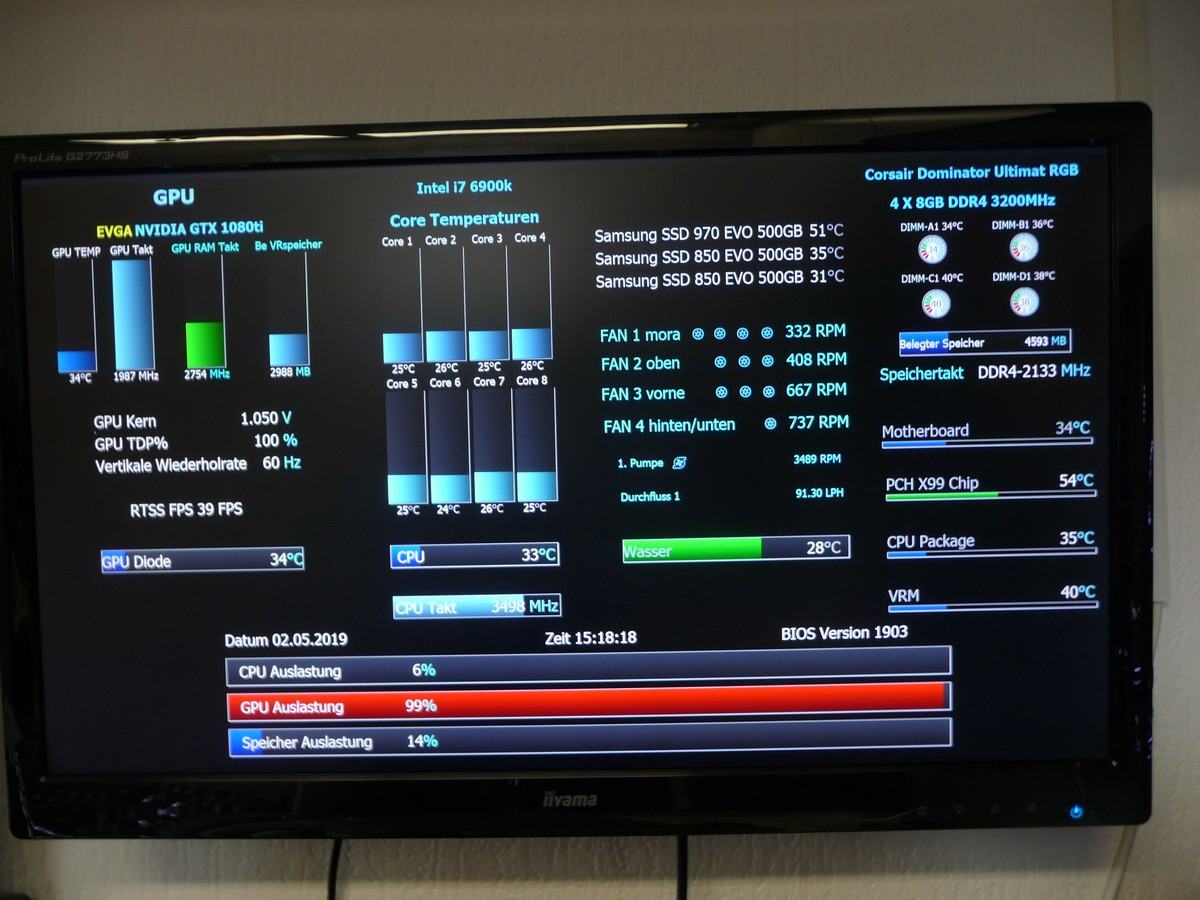

Habe auch mal Heaven 3 Runden laufen lassen, sieht dann bei mir so aus.
und das ist 2 X Heaven und Prime95 64bit v. 29,4
@Maexi
Wieviele Radiatoren hast du?? Ausser den Mora?
Ich hab jetzt nochmal den Cpu Block überprüft und die Wlp (Grizzly) aufgetragen (verstrichen, gleichmässig etwas weniger) und habe unter Prime95 26.6 1344er 68 Grad beim recht fischen Zimmer gerade. Durchfluss ist auf jedenfall da,
das hab ich beim Befüllen vom Kreislauf gesehen als noch Luft drinne war.

einen 420er oben, ich versuch einen weiteren vorne einzubauen. Ich mache das um zu sehen wie sich die Temperaturen ohne Mora verhalten. Bin aber schon jetzt davon überzeugt das der Mora der Grund für die niedrigen Temperaturen in Verbindung mit geringen Drehzahlen ist.

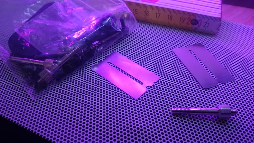

- Die Zubehörteile die du fotografiert hast passen, das ist das AM4 Sockel Zeug, also alles verbaut

Auf den Bildern wirkt es für mich im ersten Moment so, als ob die Jet-plate nicht verbaut ist. Nach Blick in das Datenblatt zum Supremacy EVO, liegen mehrere Jet-plates bei und man kann durchaus davon ausgehen, dass die J2-Variante eingesetzt ist. :wink:
