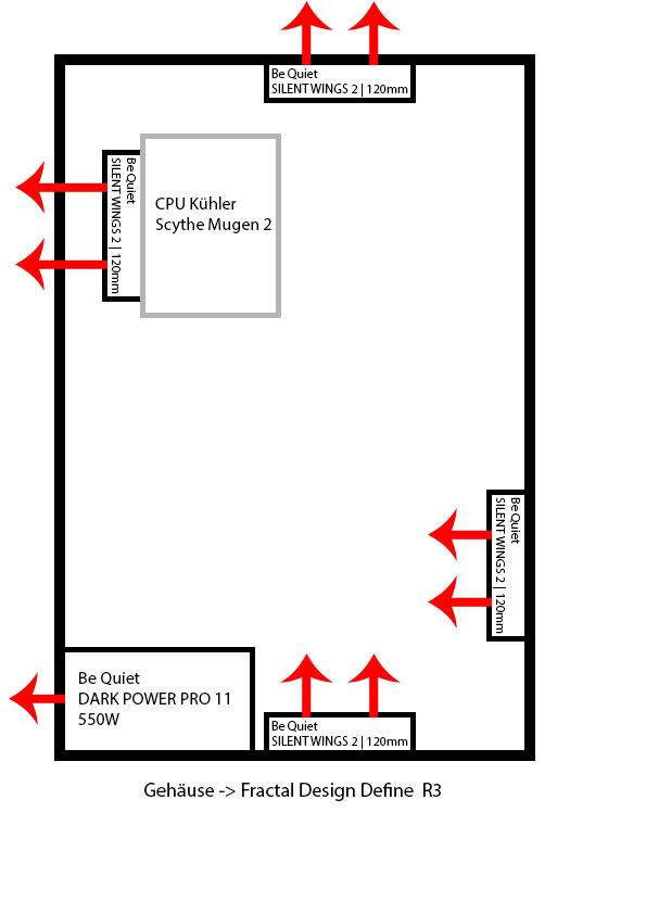

ich wollte nur mal nachfragen ob die Gehäuse und CPU Kühlungrichtig ist oder ob ich was ändern sollte ?
bevohr ich jetzt ein Buch schreibe, habe ich mal ein Bild gemacht
Würde den unteren mit in die Front setzen und den oberen über den CPU Kühler.
2 Stück in der Front, wird da meine SSD nicht zu Kalt werden ?
Die SSD sitzt da oben damit ich die vom Kühler weg habe.
So war das gedacht.
Der SSD ist das egal, ist ja kein Eisschrank den du als PC nutzt. Kannst ja mal ein Bild machen vom gesamten Aufbau.
Case steht unter dem Bild
Fractal Design Define R3
Komponente kann ich auflisten, Bild kan nich erst morgen oder Samstag machen.

Ich würde den Lüfter hinter dem Kühler vor dem Kühler platzieren. Und den Lüfter oben nach hinten an die Gehäusewand verlegen.
Der Lüfter unten kann je nach Grafikkarte ganz nützlich sein, wobei die 960er kaum Abwärme produziert.
