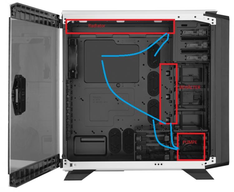

Man kann auch den Deckel eines senkrecht montierten Röhren-AB für den Einlass aus dem Kreislauf nutzen, aber in dem Fall sollte ein Fallröhrchen genutzt werden, welches den Austritt des Wassers im AB ein paar cm unter die Wasseroberfläche verlegt. Ansonsten kommt es zum "sprudeln" wie du es nennst, wenn das Wasser eine gewisse Höhe im freien Fall durch das Luftvolumen des AB überwindet. Das ist im Sinne der Entlüftung ein unerwünschtes Phänomen und hat nicht ursächlich mit der der Pumpendrehzahl zu tun. Für einen gut funktionierendes Setup sollte man das auf jeden Fall vermeiden. Ein weitere Nachteil der so zum Tragen kommt ist die Problematik, dass bei jedem Abschalten der Pumpe Luft aus dem AB in den Kreislauf aufsteigen kann. Wenn die Luft dabei sogar in einem Kühler oder den Radiator gerät, muss bei jedem Start von neuem entlüftet werden. Zudem würde es ohne Fallröhrchen im AB ständig Plätschern und Luftblasen würden generiert, die gegebenenfalls zum Einlass der Pumpe die an einem Unteren Anschluss des AB hängen muss mitgerissen. So ein System kriegt man u. U. nie entlüftet.
Einfacher und besser handhabbar ist in jedem Fall die Methode, sowohl den Einlass aus dem Kreislauf als auch den Auslass zur Pumpe am unteren Deckel des AB zu platzieren. Je nach Aufbau des AB sollte auch dann noch verhindert werden, dass evtl. geförderte Luftblasen mitgerissen werden können. Bei dem AB aus dem Set ist ein dafür gedachter Strömungsteiler bereits integriert. Bei anderen Röhren ABs werden gerne Steigröhrchen am Einlass verwendet.
Grundsätzlich muss dafür gesorgt werden, dass ein AB seine Hauptaufgaben erfüllen kann. Diese sind: Entlüftung des Kreislaufs sicherstellen und Diffusionsverluste ausgleichen. Lediglich nebeneffekte von ABs sind die Funktion als optische Füllstandsüberwachung und je nach Einbauort, die leichtere Befüllung des Systems.
Für den wesentlichsten Punkt den ein AB zu erfüllen hat, nämlich die Entlüftung des Kreislaufs, ist es wichtig, dass die Strömung im AB so weit beruhigt wird, dass mitgeförderte Luftblasen möglichst vollständig die Möglichkeit haben an die Wasseroberfläche zu steigen und so dem Kreislauf entzogen werden. Ein Einlass im Deckel, würde das zumindest ohne den Einsatz eines Fallröhrchens verhindern. Setzt man bei Verwendung des Deckels als Einlass kein Fallröhrchen ein und kommt dann noch eine starke Pumpe hinzu, wird die fehlende Entlüftung das zum Dauerproblem. Die Pumpe aus dem Set ist zwar eher schwächlich (und imho trotzdem nicht leise) aber solange nur eien CPU-Kühler drin sitzt, kann auch dieses Pümpchen noch dafür sorgen, dass der AB seine Entlüftungsaufgabe nicht erfüllt, wenn der Einlass ohne weitere Maßnahmen über den Deckel erfolgt (mal ganz abgesehen vom grundsätzlichen Problem, dass die Luft beim Abschalten aus dem AB aufsteigen kann.
Kurzum: Da du Anfänger bist, kann man eigentlich nur dazu raten den AB ausschließlich vom unteren Deckel her anzuschließen.
Vergiss außerdem nicht eine effektive Entkopplung für die Pumpe einzuplanen. Ohne Entkopplung ist die Pumpe meiner Erfahrung nach ein ziemlicher Radaubruder, obwohl sie nicht viel Power hat. Eine der bestbewährten Entkopplungen ist ein sog. Shoggy-Sandwich.
Einen Wasser Ablasshahn kann man vorsehen, aber das ist eher ein Luxus-Feature, das man nicht unbedingt braucht. Ein Schaden ist es aber auch nicht, wenn man eine solche Möglichkeit vorsieht (ob sie dann wirklich komfortabler nutzbar ist, steht aber noch mal auf einem anderen Blatt...).
