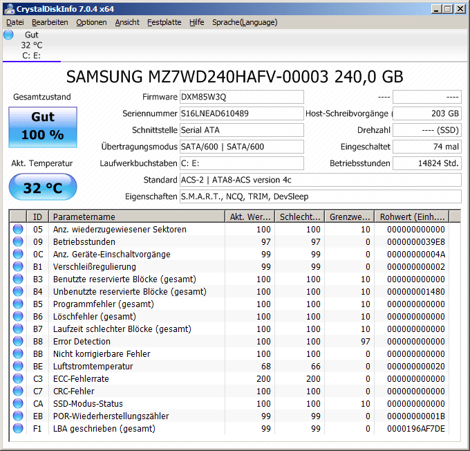

Dass sich die Investition in eine SM863 (Screenshot unten) nicht wirklich gelohnt hat, ist mir auch klar - allerdings macht der Preis der SSD nur knapp 5% des Gesamtpreises des Rechners aus.
