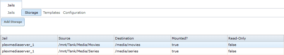

Um sicherzugehen das ich das richtig verstehe, du nutzt das Plex Plugin, das hat ein jail eingerichtet und du hast dem plex jail den Speicher zugewiesen?
Also sieht das jetzt in etwa so aus?
Als Destination würde ich übrigens empfehlen das anders zu machen als ich und das unter /var/db/plexdata/Plex Media Server/Media/movies zu mounten statt unter /media/movies. Der Durchsuchen Dialog in Plex öffnet sich nämlich immer im Ordner /var/db/plexdata/Plex Media Server.

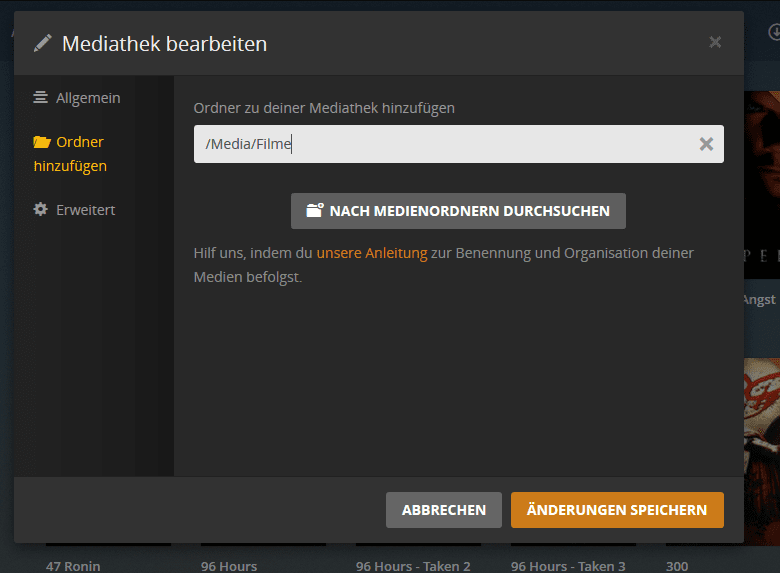

Ja genau.Ich nutze /Media/Filme.Allerdings findet er nie einen Film nach dem scannen.
Bekomme alles soweit hin halt nur die die Mediathek in Plex.Bin da seit 3 tagen zugange aber keine Chance.
Wäre echt super wenn du mir irgendwie helfen könntest
D.h. in Plex sieht das so aus?

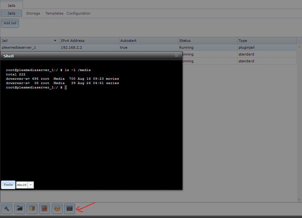

Mit allen Permissions angehakt wundert mich das jetzt auch. Kannst du mal in dem plex jail ein ls -l ausführen und das Ergebnis hier posten? Nur um sicherzugehen dass die Rechte auf dem mount passen.
Also entweder mit ssh rein oder über die webkonsole von Freenas. Und da drin dann ls -l /Media ausführen.
Bei mir sieht das so aus:
Mich interessiert der drwx kram.
