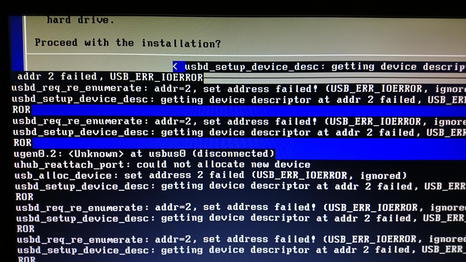

ich versuche gerade vergeblich FreeNas auf einem USB-stick zu installieren. Ich hab die aktuelle ISO runtergeladen und per win32DisImager auf einen Stick gepackt.
Die Installation startet auch, aber nach ca. 5-10 Sekunden passiert folgendes:
Ich habe schon verschiedene Sticks ausprobiert, aber das Ergebnis ist das Gleiche. Hat irgendwer ne Idee dazu?
Ps: Es ist egal an welcher Stelle der Installation man sich gerade befindet.

Ich bin wohl nicht der Erste mit dem Problem. Eine Lösung habe ich nicht gefunden, das Problem ist angeblich das Mobo und dessen USB-Ports. Ein Workarround ist FreeNas per CD zu installieren und Stick erst während der Installation einzustecken.

Es gibt da IO Error im Zusammenhang mit USB, das läßt vermuten, daß entweder Quell- oder Zielstick nicht in Ordnung ist - oder beide.
Ich habe 4 verschiedene Sticks und eine Festplatte probiert, immer mit dem gleichen Ergebnis. Danach hab ich mich an OMV probiert und die Installation lief mit dem erstbesten Stick wunderbar durch..

Wenn NAS4Free mit der gleichen Fehlermeldung aussteigt, liegt es an der Hardware , die nicht sauber von FreeBSD unterstützt wird - wobei NAS4Free bereits bei 10.2 ist und FreeNAS immer noch bei 9.3 rumdümpelt (FreeBSD Basis).
Skylake System?
FreeNAS hat noch keinen Support für xHCI in der stable Version, daher funktioniert mit Skylake kein Boot von USB mehr. FreeNAS nightly build ab 9.10 unterstützt es wieder.
Ne, ist ein Cabini Athlon 5350. Manche Boards machen Probleme beim Installieren über USB, ich bin bei weitem nicht der Einzige der dieses Problem hatte. Installation sollte über CD klappen. Aber da ich seit heute Abend OMV am laufen habe hat sich FreeNas fürs Erste eh erledigt.
