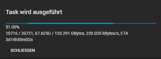

Nach dem Umzug der betreffenden Datasets von den alten IronWolf’s auf die neuen 870er mirror-SSD‘s läuft eigentlich alles ohne Probleme – abgesehen vom „cloud sync task“.
Den Umzug hat TrueNAS irgendwie nicht ganz „verkraftet“ – statt Kontrolle/Abgleich, werden jetzt die ganzen ca. 550 GB erneut übertragen – na ja, dauert halt ein wenig.
Ich hätte 20 mbit Upload – die Daten werden im Schnitt jedoch nur mit ca. 2 mbit übertragen!?
Sicher, dass es nur 2 MBit sind? Die Anzeige in TrueNAS lautet in MiB = Mebibyte, was ungefährt einem MB = MegaByte entspricht.
Hm, muss ich am Abend nochmals schauen - direkt beim Task wurde es - glaube ich - in kb angegeben.
