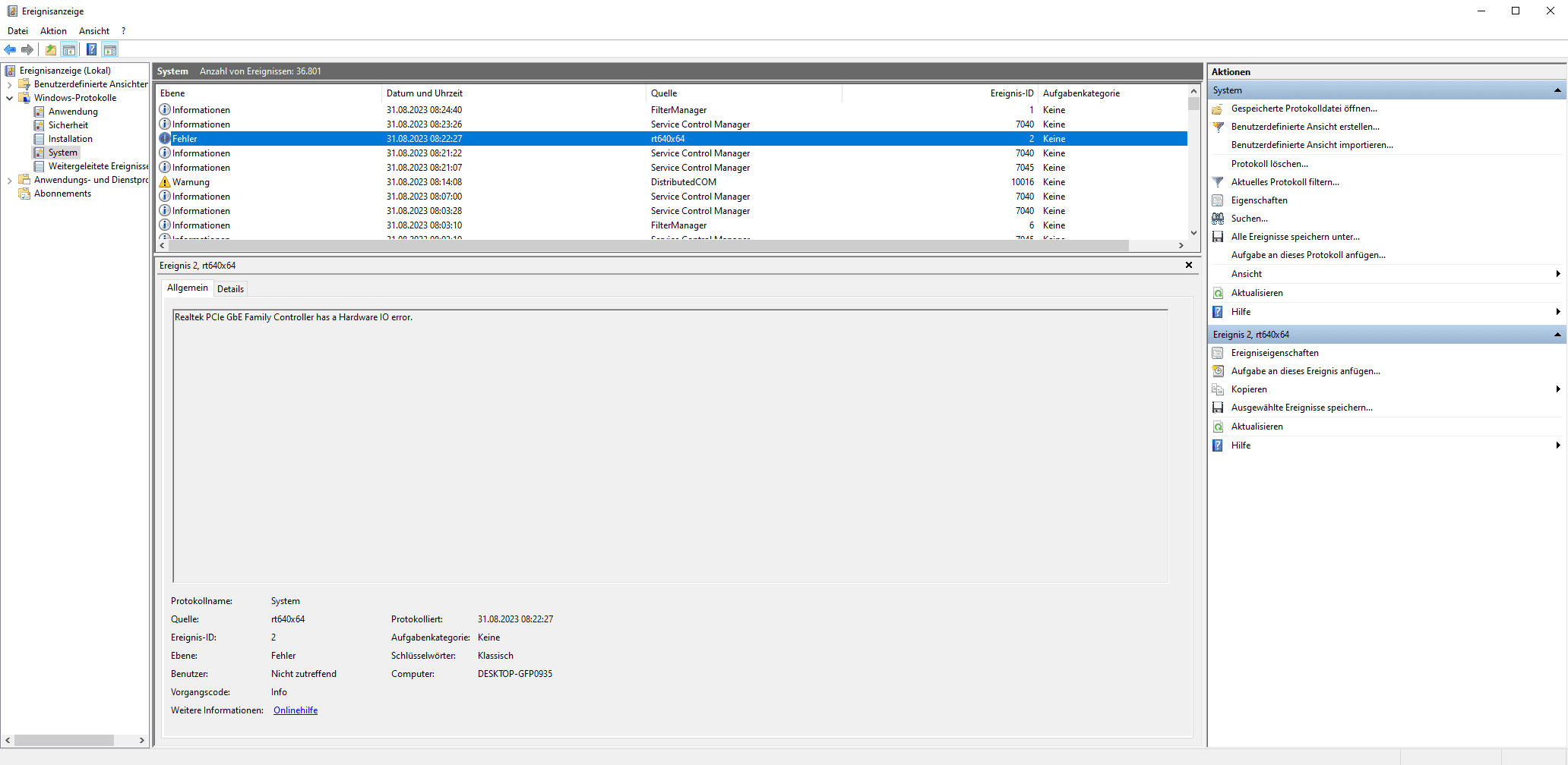

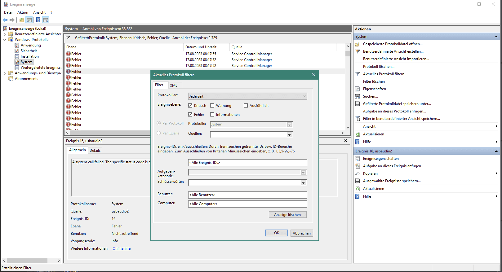

Was genau zeichnet denn Windows, um den Zeitpunkt des Problems auf?

Hallo, was meinst du mit "aufzeichnen"?
Ereignisanzeige (System).
Wenn es in Richtung Netzteil geht --> 24-Pin-ATX an beiden Enden neu verstöpseln. Netzteilschrauben einmal lösen un wieder anziehen.
Wie hast du gewechselt scheinst ja von nvidia auf amd gewechselt zu haben wo die Probleme wieder aufgetaucht sind. Treiber ordentlich entfernt oder nur drübergebügelt ?
Tipe jedoch auch auf das Netzteil. Entweder an sich kaputt oder Kabel/verkabelung. Benutzt du die 3 Stecker vom Netzteil oder 2 und ein Y KAbel ?
Genau und dann stellst dir die Filter entsprechend, nur ein Beispiel:
Ahaaaa, ok.

so, zu früh gefreut, Fehler kam gerade wieder (im 1 Gbit Port), der kam jetzt aber schnell. Hatte das undervolting wieder drin. Vielleicht nehme ich es doch wieder raus und teste das ganze mal in dem 2.5 gbit port

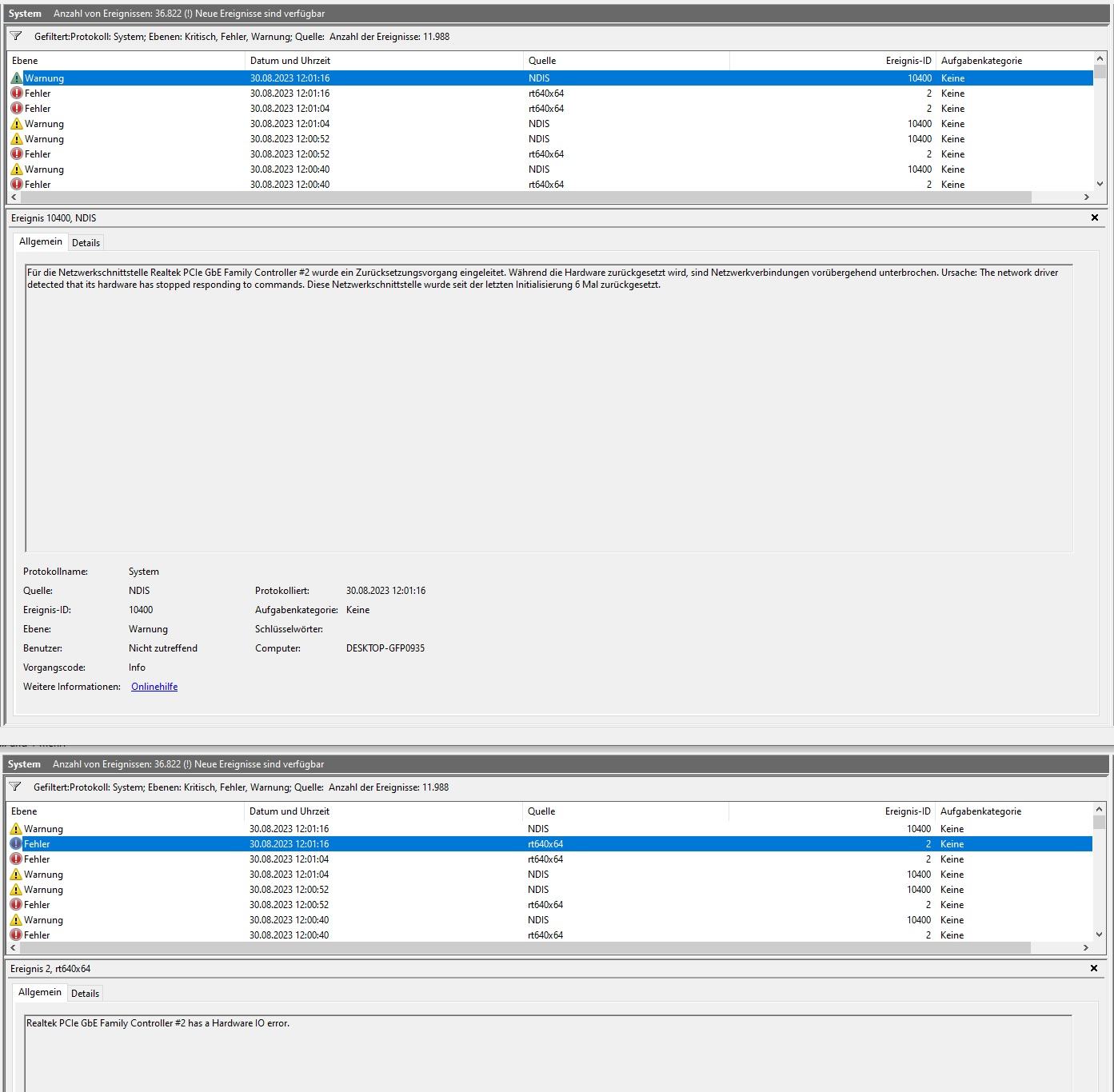

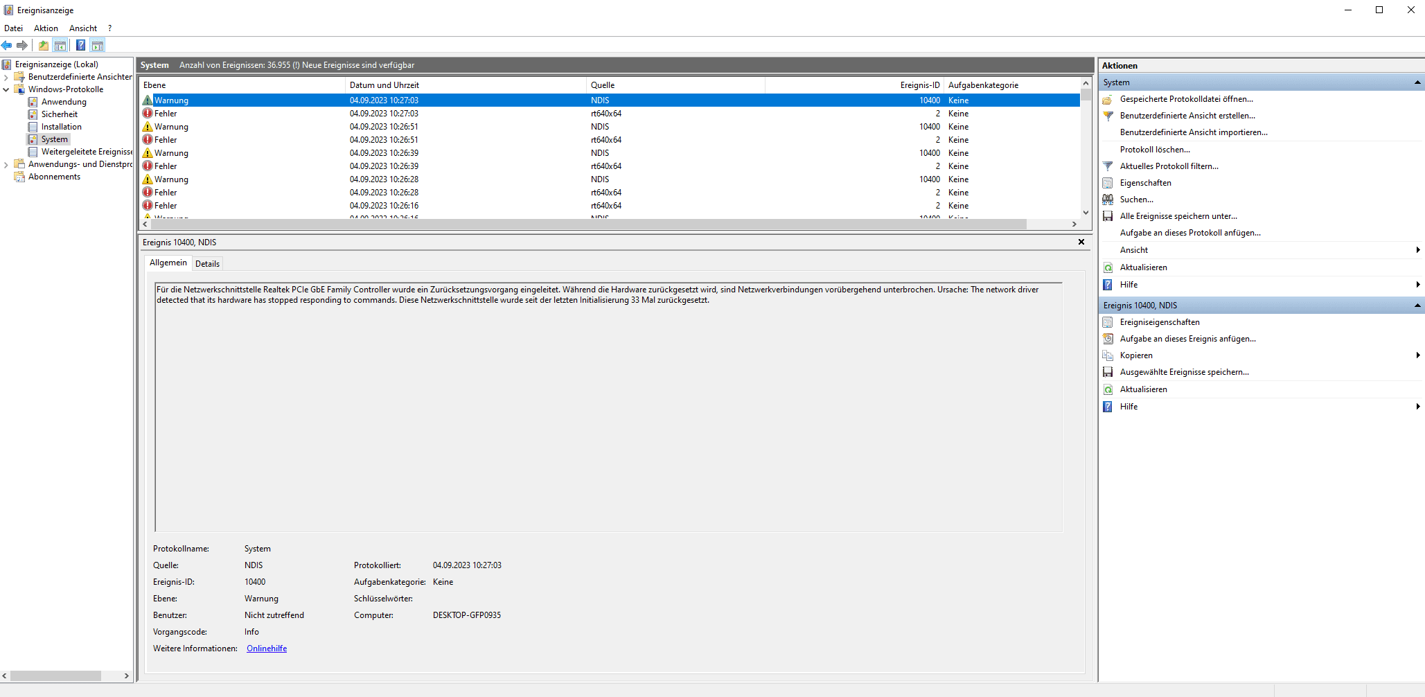

Kam gerade wieder, leider, war gestern Abend schon vorsichtig optimistisch. Als wär der Wurm drin, ich kann stundenlang am selben tag testen und dann komtm es am nächsten (als wäre es nötig dazwischen richtig runterzufahren).
Ich bin nicht mehr 100%ig sicher, aber ich glaube als ich mal mit einer 2,5 Zoll SSD einen Test gemacht hatte, war das mit frischem Windows und nur nötigsten Treibern (Grafikkarte), da hatte ich es auch. Kann das aber noch mal so probieren, erstmal nur Windowstreiber. Ich deinstalliere den realTek Treiber udn auch mal das Gerät für den 1Gbit Port und 2.5 Gbit Port.
Wenn ich danach das mit der Verhinderung der Windows-treiberinstallation mache, dann muss ich den Treiber wieder mit realtek software deinstallieren und dann die Anleitung durchführen, oder das Gerät auch deinstallieren und neustarten (ohne netzwerkkabel, damit windows nichts installiert?)
PS: Was jetzt mit den neuen RealTek Treibern weg war, waren die Freezes. Es war nur noch das Netzwerk abgeraucht. Jetzt frage ich mich gerade ob es dann mit dem 2,5Gbit Port alternativ gehen würde (der nie weg war, aber freezes hatte) ... ich werkel aber erstmal weiter am 1Gbit Port.

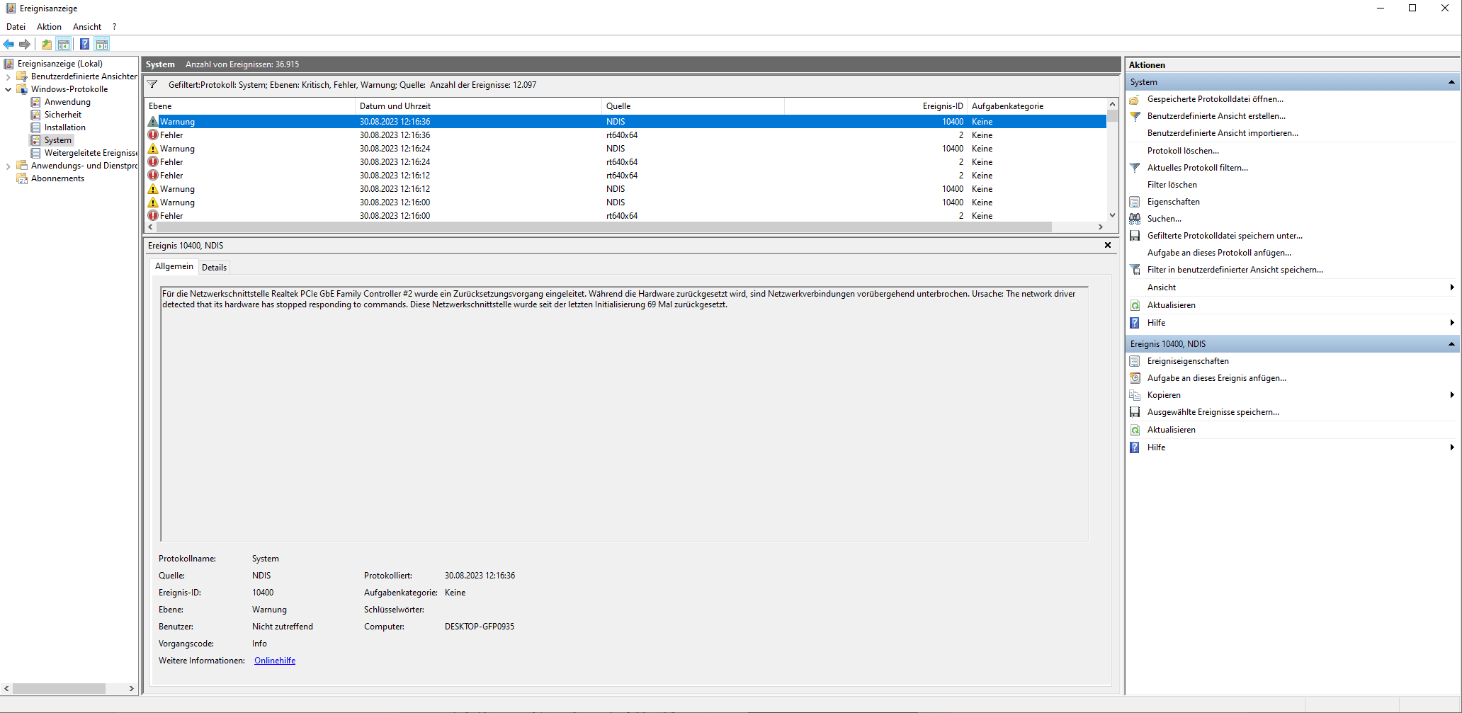

Update 13:30 Uhr: Fehler war wieder da, aber wieder ohne Freezes. Kann das LAN-Kabel abstecken, in den 2.5 Gbit Port stecken, und das Netz ist wieder da ... Stecke ich es in den 1Gbit Port, kein netz (bis zum neustart). Gerade in den 2.5 Gbit Port zurück gesteckt, wieder da. Warum die Freezes seit dem treiberupdate auf einmal weg sind weiß ich nicht, sowohl mit Realtek als mit Windows Treibern.
Komisch ist, jetzt wird kein Fehler mehr in der Ereignisanzeige angezeigt. Jetzt überlege ich gerade, soll ich deine Variante versuchen, bei dem Windows Treiberupdates untersagt werden, oder das mal mit dem 2.5Gbit Port testen?

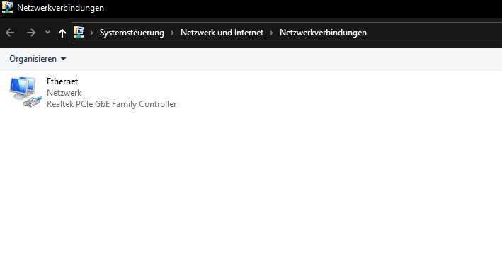

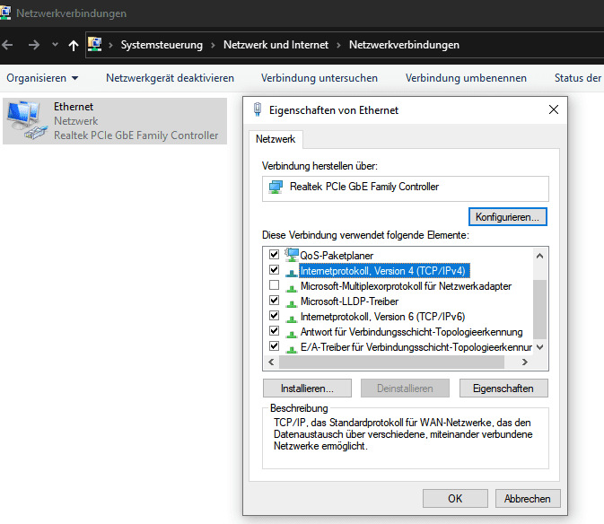

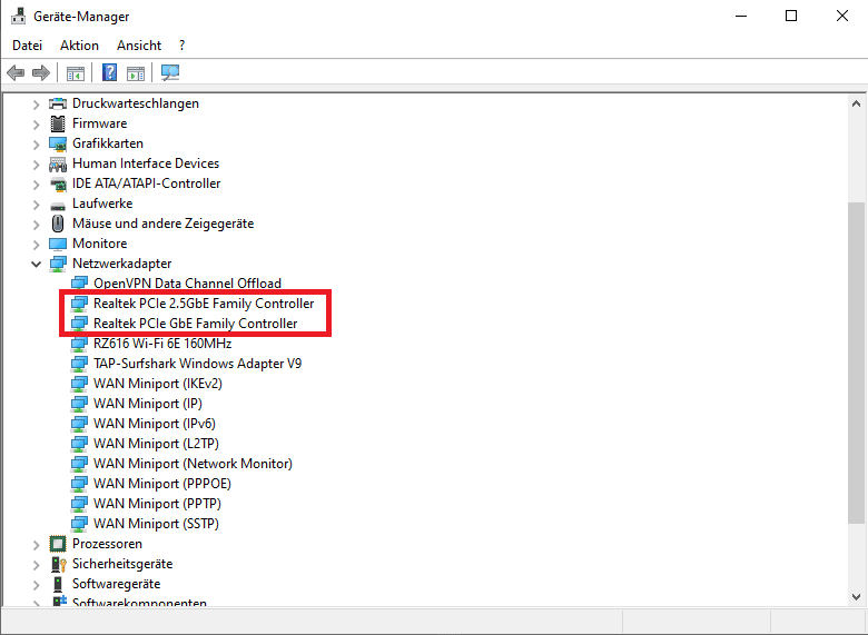

Und nur zur Absicherung, wenn ich die Netzwerkadapter noch mal deinstalliere, dann diese beiden. Das andere Zeug da nicht?
um sicherzugehen würde ich alles deinstallieren. Falls bei der deinstallation der miniports eine fehlermeldung erscheint müsste man unter eigenschaften von Ethernet das IPv4 und IPv6 Protokol deaktvieren
und später halt nach der deinstalation wieder aktivieren. Die Miniports wird sich Windows eh wiederholen (bild 1)

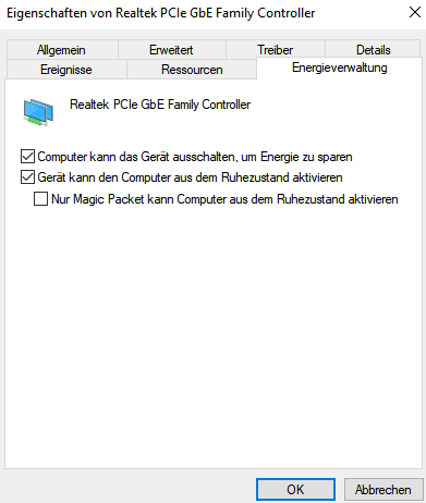

Du kannst jedoch versuchen erstmal nur die zwei die du schon rot makiert hast zu deinstallieren.
Du kannst versuchen den 2.5 gbe auf den festwert von 1 gbit/s zu stellen ( bild 3)
Du kannst versuchen den GBE Family Controller zu deaktivieren und nur den 2.5 gbe benutzen.
Du kannst versuchen den 2.5GBE zu deaktivieren und schauen ob der GBE nicht schlafen geht

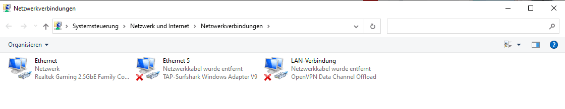

Du kannst den gbe controller versuchen aus dem energiesparmodus rauszunehmen (bild 2)

Also ich dachte jetzt seit Donnerstag geht es, dann hab ich heute zwei Mal kurz das Netz weg gehabt für eine Sekunde,d ann wars wieder da. Gerade war es wieder ganz weg. Ich steck den jetzt in den 2,5 Gbit Port, nur ob ich es auf Windows oder auf Realtek treibern laufen lasse, weiß ich noch nicht, aktuell noch auf Windows.
In der Ereignisanzeige wirft er abe keine Fehler mehr wenn er weg ist. Kann an den Windows Treibern liegen.

2.5Gbit Controller läuft auf 1Gbit, wird hier eingestellt oder? "Schlafmodus" ist auch rausgenommen.
Verbindungen sind hier, allerdings ist mir gerade auch aufgefallen das ich das Netzwerk gar nicht sehe (außer ich wähle es direkt über \\... an)
nur fyi, so siehts aus wenn alles flüssig ist und tut beim Spielen
Man könnte doch meinen ohne der drosselung würde eh nicht mehr wie 1gbe ankommen. Was ist wenn der 2.5 gbe seinen Prioritätsbindungsstatus an den 1 gbe port abgibt.
Eher Unwahrscheinlich ohne Software aber jetzt weißt du das der Dragon2.5 Lan port eine dragon software hat ist der RealtekChip TL8125BG ist dein Dragon 2.5Lan und RTL8111 dein 1 GbE LAN

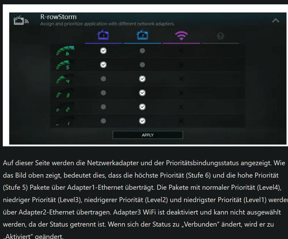

schau mal hier : https://manuals.plus/de/realtek/rea...ual?expand_article=1#info_tab_network_traffic
ääääh, prio anbindungsstatus abgeben ... ?
also aktuell sind alle im bios aus (1gbit, wlan, bluetooth), nur der 2.5gbit ist an. Wenn ich den 1Gbit anhabe und alle anderen aus, kann trotzdem der 1gbit abrauchen. Der 2.5er machte das ja nie (wlan auch nicht)
